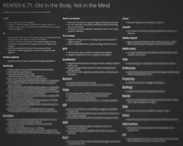

Ich nutze Surge XT, Odin und diverse Effekt Plugins in Reaper Linux, bis jetzt ist mir noch nichts Negatives untergekommen.
