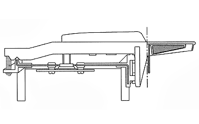

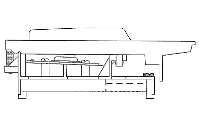

das mit den fatar-keyboards wollt ich nochmal ausgraben - ein kb-upgrade fuer meinen nl2 taete mich naemlich interessieren:
microbug schrieb:
Genau, TP/6 oder TP/7BA. Da Fatar aber bei allen Tastaturen der gleichen Größe auch die gleichen Stecker verwendet und auch die Matrix bzw Polung der Dioden von Clavia nicht vom Standard abweichend eingesetzt wird, ließe sich da eine Bessere einbauen, zB die TP/9S des Sledge oder, noch besser, die TP/8S wie Accelerator, Virus KB, Cyber-6/Raven oder Solaris.
bist du sicher, dass diese verschiedenen modelle austauschbar sind? auf den zeichnungen auf der fatar-seite sehen die im profil ziemlich unterschiedlich aus.
tp/7ba:
tp/8s:
sieht fuer mich nicht so aus, als koennte die untere die obere ersetzen. oder hab ich da die falschen produktseiten erwischt?
woher hast du die info, dass die austauschbar seien?

Elektrisch sind die austauschbar, da clavia keine Extrabestellungen verwendet, also Standardmatrix und die Polung der Dioden auf gemeinsame Anode. Die Matrixpläne gibt's bei Doepfer und die anderen Infos habe ich aus einem Servicemanual.
Mechanisch muß man schauen. Eine TP/8S wird nicht gehen, aber die nächstbessere, also TP/9S mit Gewichtung, die macht schon viel aus. Die steckt auch in den 37er Viren, dem Sledge und dem Blofeld Keyboard drin. Das läßt sich durchaus lösen, die TP/8S gibt's in zwei verschiedenen Bautiefen und die dürften beide zu tief sein.
Es gibt übrigens keine "TP/8", das ist eher eine ganze Familie. Ihr meint die TP/8S (Synth), dann gibt's noch die TP/8 Piano (Kurzweil PC3 bzw PC3K7 und LE6) und die TP/8 O (Organ), eine Waterfall. Die O ist deutlich straffer als die Piano, deren Federn eher schwammig wirken. Claiva läßt sich allerdings von Fatar teils andere Federn reinbauen, das merkt man im Direktvergleich mit einem Kurzweil.

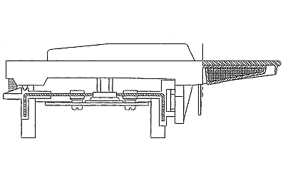

tp/9s scheint mir bei betrachtung der bilder auf der fatar-seite aber ebensowenig zu passen.
nochmal tp/7ba:
und zum vergleich diesmal tp/9s:
ich finde auch im netz keinerlei info von jemandem, der es geschafft haette, in einem nl/nl2 das keyboard gegen ein besseres zu tauschen. nur diesen typen, der in jede einzelne taste gewichte geklebt hat: http://www.butoba.net/nordlead/nl2weight.html
