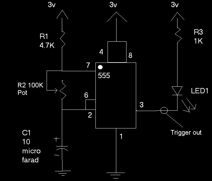

Hallo Freunde,
ich würde gern mir einen Clock Generator für mein Euro basteln.
Anstatt einen Sequenzer (hab ich nicht im Euro, auch kein Midi
to CV Interface mit Clock), VCO oder LFO die Sache übernehmen zu lassen,
würde ich gern eine Art LFO-Ersatz, der nur zum Clocken da ist, basteln.
Hat wer sowas schonmal gemacht, oder weiß wo ich Schaltpläne dafür finde?
Ich konnte mit meiner Suche beim großen G nichts finden... :roll:
Es sollte bestenfalls einen Poti zum Einstellen der Clock haben und einen
Clockausgang...hab ich noch was vergessen? :mrgreen:
Grüße

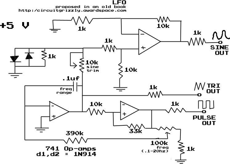

Nehm ne einfache LFO-Schaltung und führ nur den Rechteck und das Freq.Poti raus. Fertig.
Was ist das "große G"?
Den 555 Timer gibts als Clock, mit weniger Bauteilen. Läuft auch sehr stabil...

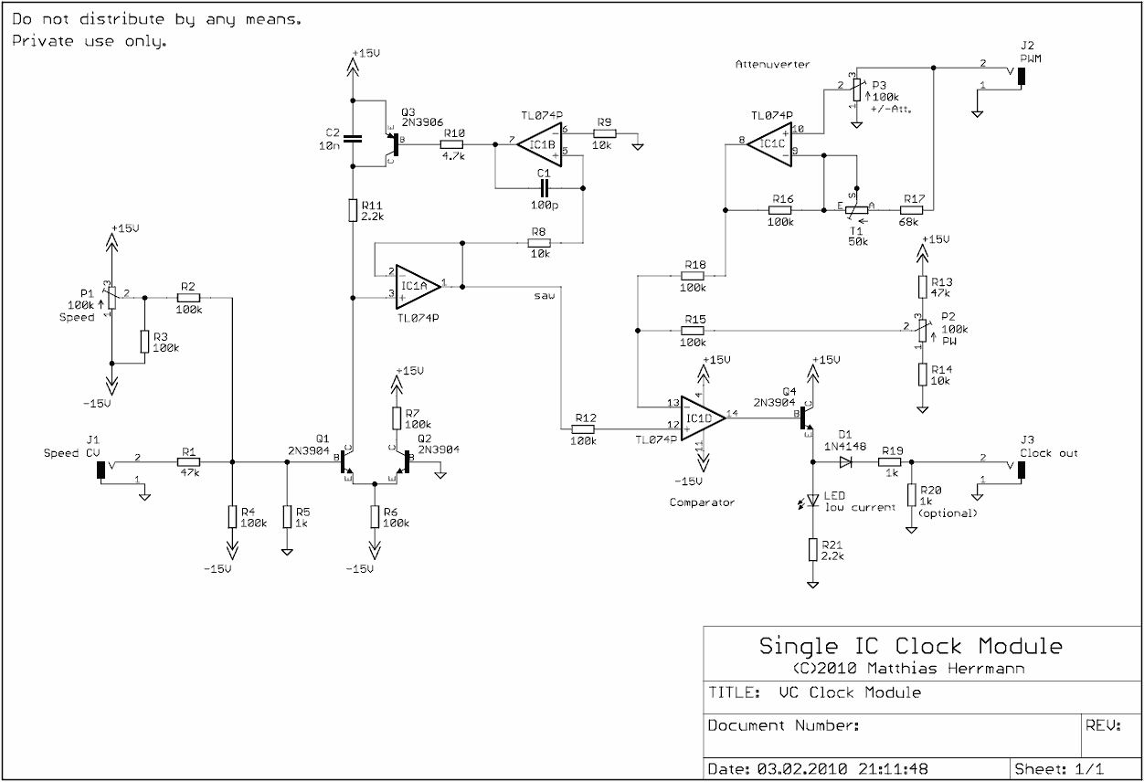

schau dir mal mein clock module an. es verfügt noch über PWM. warum? ganz einfach, weil die länge des trigger out bei vielen einfachen sequencern der pulsweite des clock signals folgt. PWM der clock sorgt da für einige belebung der patterns. mein clock module hat einen (falling) ramp core, so dass die durch einen comparator erzeugte pulse wave immer im timing ist.
die schematic unten ist nicht ganz aktuell. die werte der widerstände in der comparator schaltung um IC1D/E erwartet eine ramp von 0-5V, daher gehört vor R12 noch ein trimmer (abschwächer).

was bedeutet für dich präzise? tempo schwankungen? bei meiner schaltung könnte man matched transistors verwenden und einen PTC - wie bei einem anderen VCO auch.
wie hast du die temperaturabhängigen schwankungne gelöst? (poste dochmal einen link) :D
