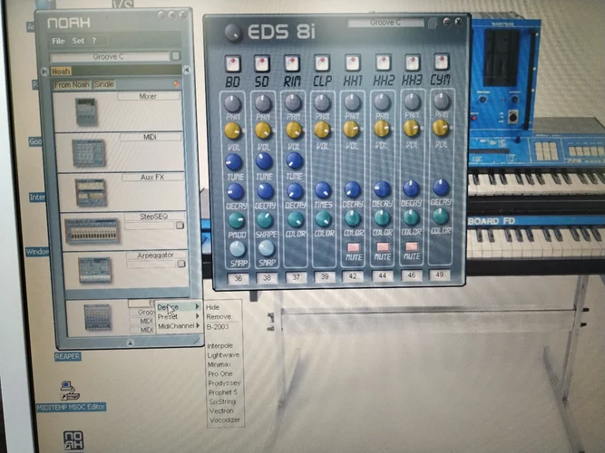

Alle fehlenden Plugins installiert. Hammer
M.i.a.u.: Jörg, kybernaut_01 und citric acid
Noah ist wirklich eine potente Kiste... die Instrumente sind top!
Meine Lieblingsteile waren Minimax, Vectron, Lightwave und Prodyssey...
M.i.a.u.: T M A und nox70
Ah ja.. EDS ... Im Jahr 2001 mit diesem EDS und weiteren Synthis auf der Creamware Pulsar gemacht:
:tanz: :hupfdrone:
M.i.a.u.: T M A
Das weiß ich jetzt auch nicht mehr so genau, denn das ist schon vier Jahre her
