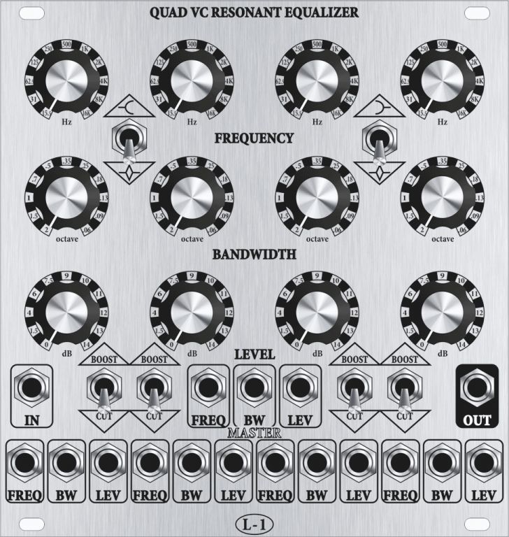

Vom RES-4 gibt es wohl bald eine quasi DIY-Version von L-1. Bin mal drauf gespannt, ob der dann alles kann, was der RES-4 auch kann.

Ja, findet man hier: https://www.muffwiggler.com/forum/viewt ... p?t=136577
Bild anschauen geht vermutlich nur, wenn man bei Muffwiggler eingeloggt ist:
Ich warte erstmal ab wie sich das entwickelt, könnte aber angesichts der Nicht-Verfügbarkeit vom RES-4 mein erstes L-1 Projekt werden.
Wobei dem der Bypass Switch und die unterschiedlichen Filterouts (BP, Notch) fehlen, keine Ahnung was die oberen Schalter bewirken (sieht ja nach Kuhschwanz vs. Bandpass aus, aber nur zwei? :? ).
Der RES-4 ist auch von der Oberfläche her etwas aufgeräumter, dafür fehlt der Master CV Eingang für die Bandbreite, falls das überhaupt sinnvoll ist.
