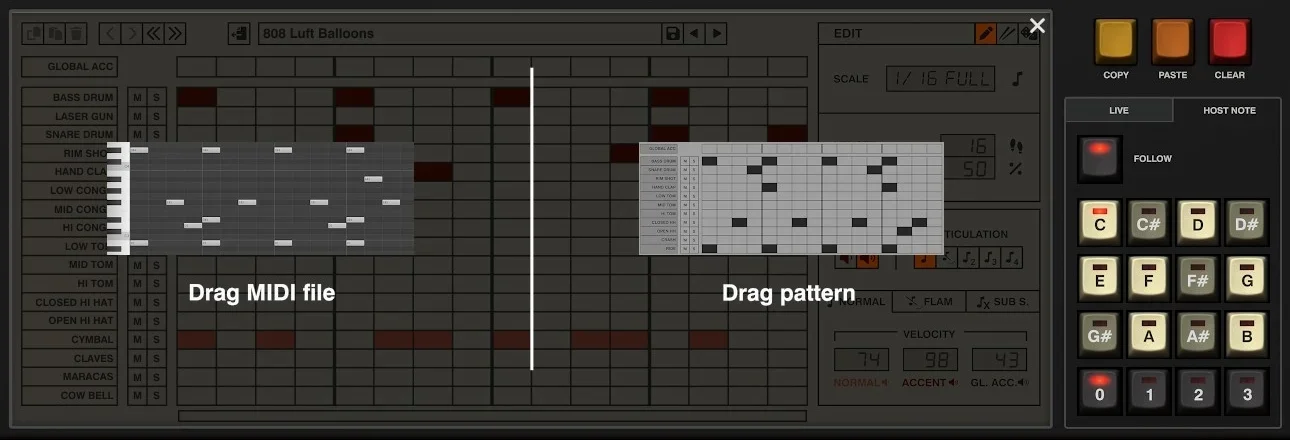

Die Patterns aus den neuen D16-Plugins lassen sich via Drag & Drop rüber in die DAW ziehen und dort auf die übliche Weise nachbearbeiten, z.B. kopieren und kleine Variationen einbauen etc. Auf die gleiche Weise kann man sie auch als MIDI-File auf der Platte speichern.

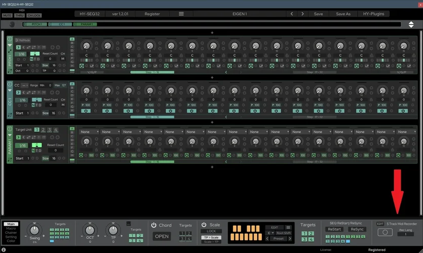

Der HY-SEQ32, das ist so'n cooler Stepsequencer, der hat dieses feature nämlich auch! Das hat sich D16 bestimmt von HY abgeguckt. Der Unterschied zu dem ist aber, man muss record drücken und die länge kann länger als 1 Bar sein ;)

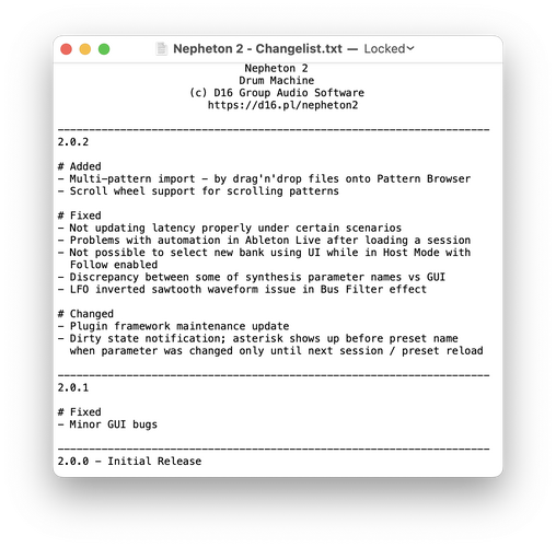

Aktuell ist man bei v2.0.2 angekommen:
Hi, kurze frage, ich habe das midifile beim Ableton Arrangement Fenster in Spur mit dem Nepht2 gezogen, Ich finde aber keine Einstellung das die files von Host empfangen und nicht von internen Seq. gespielt werden.
Bei mir spielt entweder der interne Seq. oder nichts. Auch im Manual finde ich zu diesem Punkt nichts. Wie ist das bei euch, oder kann mir einer helfen?
  • #73
Im oberen Bereich des Plugins befindet sich ein Button "INT SEQ". Hiemit kannst Du zwischem internem und externem Sequencing umschalten.
