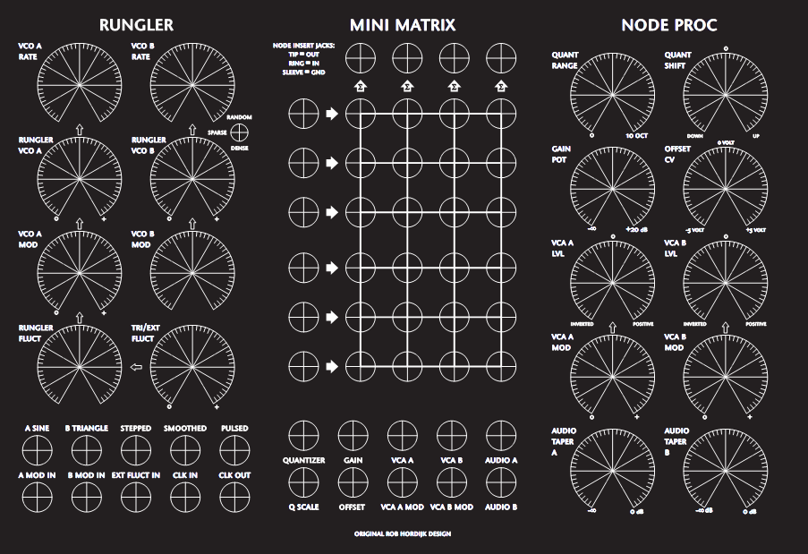

Coole Idee! Aber ist das Turing Machine Eurorack Modul nicht quasi ein Rungler?
Von Rob gibt es den Rungler schon als 5HE..
allerdings baut er immer 3 direkt zusammen, weshalb das vereinzeln vielleicht an ihn gerichtet von Erfolg gekrönt werden könnte vom Meister selbst?
Hier für die anderen was das Ding macht
Vielleicht kann man das ja in Absprache machen…
