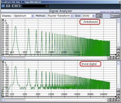

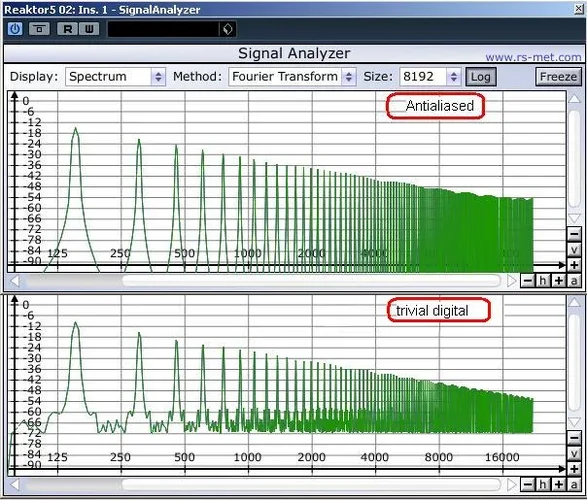

Tim meinte wohl eher die "Reinheit" des Signals in Bezug auf Artefakte und Aliasing (gibts dafür kein deutsches Wort?) als weniger den charakteristischen Klang.
