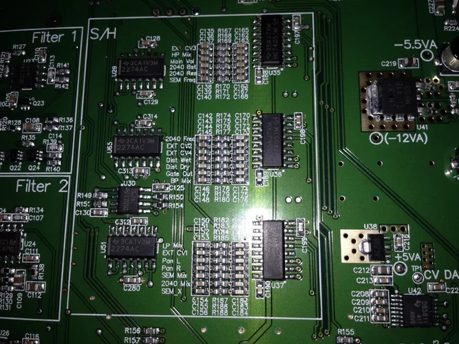

microbug schrieb:
pmm schrieb:
Ja, wenn ich es recht in Erinnerung habe, dann lehnt sich das eine am Prophet SSM an und das andere am SEM ["Thank you Tom"]. Ohne Gewähr. ;)
Dann lag ich ja garnicht so falsch mit der Kaskade.
Der SSM-Filter 2040 und 2044 ist ja ein Entwurf von Dave Rossum (Emu) und seine Chip-Umsetzung des Moog-Kaskadenfilters. Kein Wunder, daß mir der Sound gefällt, denn ich bin eher Fan des SSM-Filters, da haben Polysix und MonoPoly einfach ihre Spuren hinterlassen :)
Der Multimodefilter, wie er im SEM steckt, ist ein OTA-Design (damals CA3080, aktuell LM13700). Findet man auch im Sruthi-1 und Ambika mit SMR-4.
Da steckt jedenfalls nie und nimmer ein Curtis-Nachfolger (OnChip) drin. Bei einem Monosynth kann man sowas ja machen, ohne daß es gleich ausartet.
Der Vollständigkeit halber, ich denke die SSM2040 und SEM Geschichte ist mittlerweile recht sicher, siehe Foto.
Quelle: https://www.icloud.com/photostream/#A25 ... 5B3B7CA9BD
Auf den Traces stht zB 2040 MIX, SEM MIX, etc... also wenn das kein Zeichen ist worauf der Filter 1 basiert weiss ichs auch nicht. ;)
Wobei man leider die Chips nicht erkennen kann.
Dafür aber die Größe der Platine, die klein genug ist, um auch ein Modul des pro2 zu bringen.
