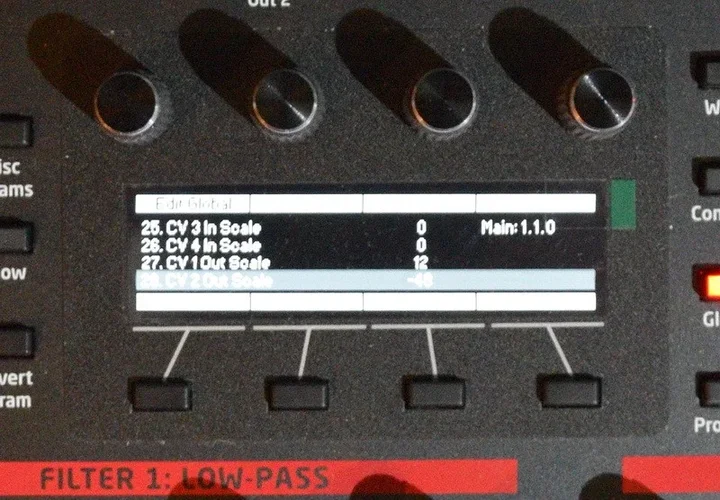

Hat denn jemand von euch schon Erfahrung mit dem CvGate Out des Pro-02 ?
ich versuche meine SH101 damit zu spielen..leider bleibt die Tonhöhe der 101 dauernd gleich wenn ich die Tastatur desP2 spiele
in den Global Einstellungen bei CV Scale habe ich den Wert verändert ..ohne Erfolg

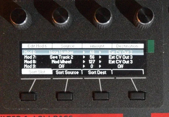

Ja geht, auf Seite 76 im Manual und dann evtl. noch in den Globals einstellen, eben getestet, sowohl auf Tastatur wie auch Sequenzer.
Ist bischen Einstell-Friemelarbeit, aber dann gehts:
ich hab da ganz langsam die Werte durchgedreht und dabei immer -wichtig- abwechselnd 2 Tasten auf der Tastatur angeschlagen,
also erst die eine, dann die andere paar Töne höher/tiefer, dann hörst du beim drehen aufeinmal bei einem Wert einen Ton, dann hast du den Wert gefunden.
Ich hab da auch paar Screenies von (sind auch im Video, Werte gelten natürlich nur für den Sub37)
