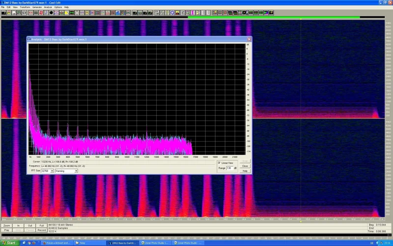

Der Klang an sich ist OK, aber es rauscht von Anfang bis Ende und britzelt am Schluss. Auch ist merkwürdig, dass ab 16 kHz nichts mehr kommt (geht wohl auf die 128 kb/s mp3 zurück). Das Britzeln am Ende ist aber sehr spezifisch und gut zu hören als auch im Spektrum zu sehen. Linienpakete bei ca. 1000, 2000, 3000, 4000, 5000, 6000 Hz und ein starker Peak bei 12000 Hz.
Kannst Du bitte Deine Aufnahmekette und USB Störungen überprüfen und den Sound als WAV bereitstellen?

ich habe das störgeräusch ausgefiltert. der frequenzgang geht locker bis 20kHz:
file.php
hier ist das mischpult signal mit dem DM12 ausgeschaltet:
file.php
und hier mit DM12 eingeschaltet und dem stürgeräusch, ob mit oder ohne USB macht keinen unterschied:
file.php

Angehängt noch die spektrale Analyse vom Ende des Bass-Beispiels. Das Filter macht so bis ca. 1300 Hz zu, aber eben Peaks mit Seitenbändern bei 2000, 3000, 4000, 5000, 6000 und 12000 Hz. Das ahnt man auch im Sonogram/Spektrogram. Ob das nun vom DM12 kommt, vom USB-Interface oder einer Groundloop. Wer weiss. Es sollte da jedenfalls nicht sein.

Spektrale Analyse des Bass-Beispiels:

Es sind immer noch Peaks bei 6000 und 12000 Hz drinnen, allerdings 6 dB leiser (tricky, weil wir keine absolute Referenz haben). Aber diese doofen Peaks mit Seitenbändern bei 2000, 3000, 4000 und 5000 Hz sind weg. Das kann aber auch am Sound liegen. Ist ja nun der Toto-Brass und nicht der Bass vom Anfang. Es könnte dort vom geschlossenen Filter kommen. Der Anfang beim Bass Beispiel ist auch eher clean.
Mach doch nochmal diesen Bass Sound und nimm was auf, wo der VCF eher geschlossen ist und der VCA voll offen.
