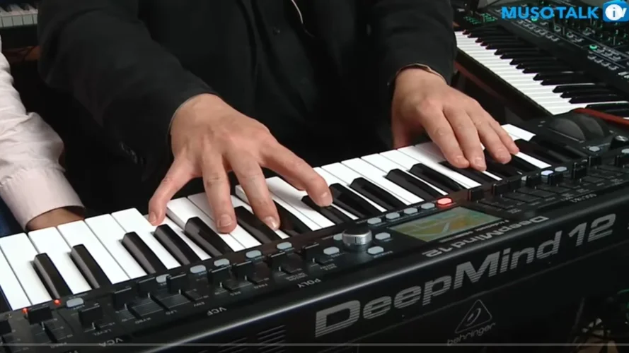

Ist das nicht ehr der tiefgefilterte 5-7 stimmige Akkord der den WOW Effekt hervorruft?
Ansonsten viel Reverb und Chorus....
Der Sound geht mit 90% aller Synthesizer. Das ist eine einfache Fläche mit sich leicht öffnendem Filter. Wie du die Chords greifst, entscheidet über Wow oder Kann das weg?.
und @RetroSound: Aha gut – kannst du eventuell raushören, was er spielt? Meine Akkordkenntnisse sind wirklich noch nicht so sehenswert und ich kann es im Kamerawinkel nicht erkennen.
Zum Glück kann man mit dem Alpha-Rädelchen immerhin einen Parameter live manipulieren. Hoffentlich geht's auch mit Pedal, muss mich noch einlesen.
Grundton + große Terz + große Sexte + Dopplung des Grundtons im Bass ?

Danke schon mal für die Hilfe mit dem Akkord! :supi:
