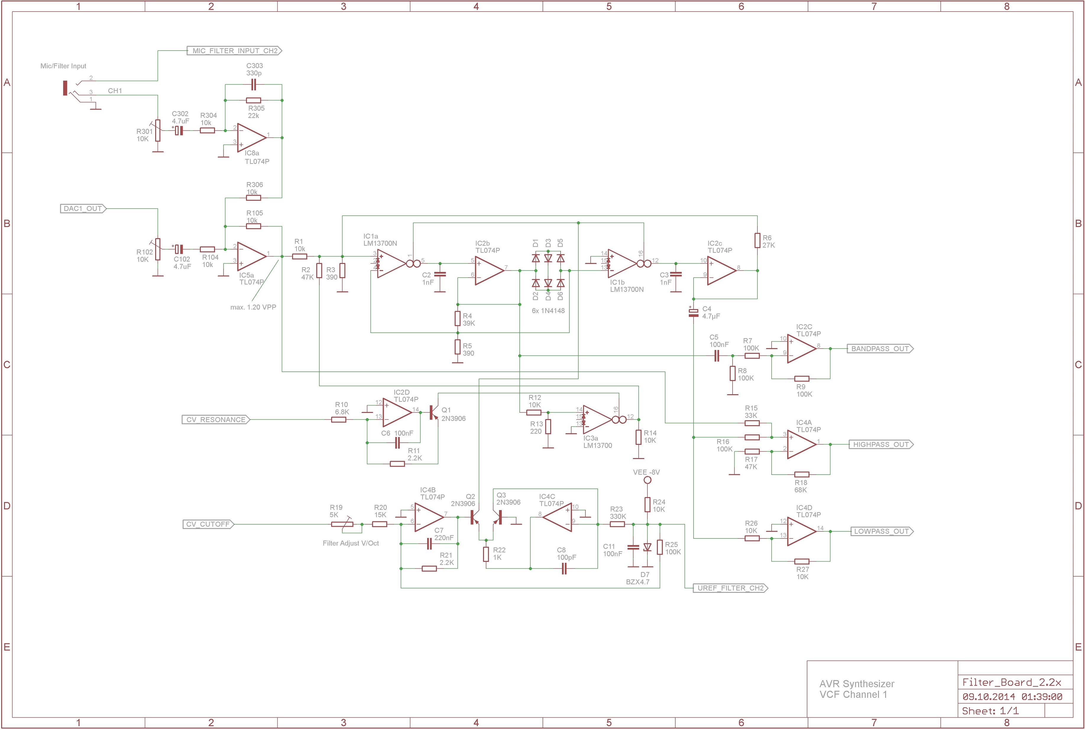

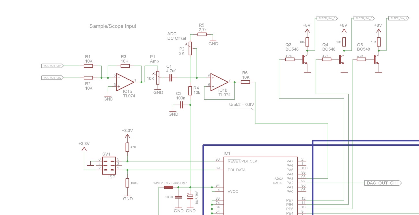

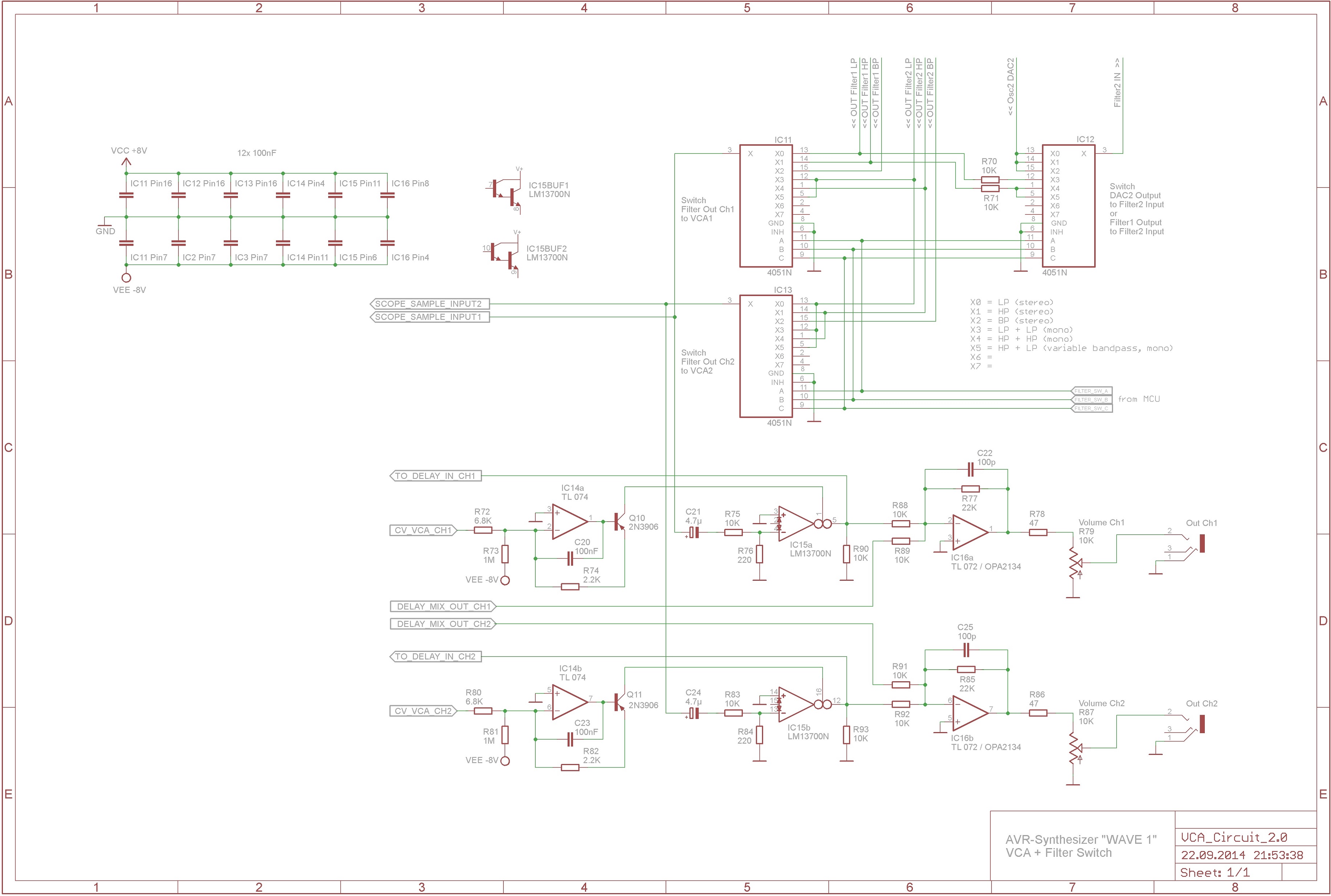

Nach einer kleinen Pause gehts wieder weiter mit meinem Synthesizer Projekt. Zur Zeit bastel ich an einer Lösung um mit dem Synthesizer Samples aufzunehmen. Der Synthesizer besitzt dafür einen externen Audioeingang, an dem ein Dynamisches Mikrofon oder eine andere Audioquelle angeschlossen werden kann. Über einen kleinen Eingangsverstärker IC 8a gelangt das Mikrofonsignal in den Filter und VCA (Bild1+2). Mit P301 kann der Signalpegel angepasst werden. Vom VCA Ausgang gehts über IC 1a und IC 1b an den ADC Eingang des Prozessors (Bild3). Mit P2 wird der DC-Offset für den ADC-Eingang auf 0.800 Volt eingestellt. Mit P1 wird der Signalpegel eingestellt. Um den Analog Didgital Wandler im Prozessor vor zu großer Eingangsspannung zu schützen, besitzt dieser interne CAP-Dioden. Mit R6 am Ausgang von IC 1b wird der maximale Eingangsstrom auf 1 mA begrenzt und der ADC-Eingang geschützt. Maximal sind 25 Sekunden Aufnahmezeit für einen Sample möglich. Ferner können im Live-Betrieb externe Signale über den Filter und VCA moduliert und wiedergegeben werden.
Bild1: VCF / Mikrofon und Filter Eingang
Bild2: VCA
Bild3: ADC-Eingang
Gruß Rolf

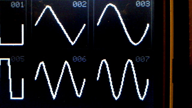

Hallöli.. oder so :nihao:
Ich hoffe euch allen gehts gut. Der Name "DIYWA" für meinen Synthesizer gefällt mir. Die ersten drei Buchstaben "DIY" für Do It Yourself und "WA" für Wave. Klingt auch irgendwie cool :supi:

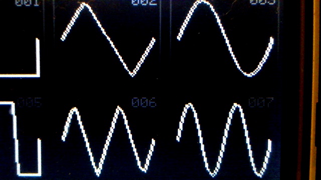

Heute habe ich mich etwas mit der Grafik für das TFT Display beschäftigt. Für die Wellenformdarstellung bzw Scope-Funktion wollte ich dicke Linien zeichnen. Die Standart Liniebreite von einem Pixel kann man bei größerer Entfernung nicht mehr genau erkennen. Zuerst hatte ich versucht, zwei Linien mit einer Verschiebung von einem Pixel in X und Y Richtung zu zeichnen. Mit dem Ergebnis war ich aber nicht sonderlich zufrieden. Die beiden Linien liefen an manchen Stellen etwas auseinander (Bild 1). Dann kam mir aber der richtige Gedanke. Ich hatte mal gelesen, das Grafikkarten im PC Dreiecke benutzen um Geometrische Formen oder andere Dinge zu zeichnen. Also habe ich meine Routine fürs Zeichenen einer dicken Linie etwas abgeändert. Statt nur einen Pixel an der X- und Y-Koordinate zu zeichnen habe ich drei Pixel mit einem Verstatz von +1 Pixel an die X- und Y-Koordinate gezeichnet.
Bild 1: Linie mit 2 Pixel
1. Pixel auf X und Y
2. Pixel auf X+1 und Y+1
Bild 2: Linie mit drei Pixel
3. Pixel auf X und Y+1
Grüße aus Wuppertal. Rolf

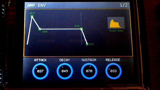

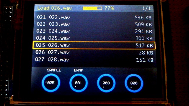

Habe heute die Envelope Menüseiten fertig gestellt. Rechts ist ein kleines Fenster in dem in Echtzeit die Envelope Kurve gezeichnet wird, wenn eine Midi-Note empfangen wird.
Envelope Page
Grüße Rolf

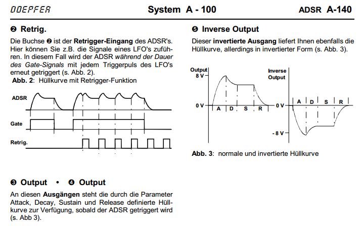

Mich beschäftigt schon seit längerer Zeit ein Problem mit dem digitalen ADSR Generator in meinem Synthesizer. Wenn ich in meinem monophonen Synthesizer zwei Midi-Noten sehr schnell hintereinander spiele ohne dabei die Release Phase der 1.Note abzuwarten, dann ensteht ein störendes Klick Geräusche zwischen den beiden Noten (siehe roter Kreis Bild 1).
Mein ADSR-Generator funktioniert nach folgenden Regeln. Wenn ich eine Keyboard Taste drücke dann startet der ADSR bei einem Level von Null. Drücke ich während der ADSR-Phasen eine zweite Taste, dann startet der ADSR wieder bei einem Level von Null.
Bild 1: Signalverlauf von zwei Noten die kurz hintereinander angespielt werden
Um das zu vermeiden, könnte man den ADSR-Generator retriggern und den neuen Attack-Level auf den auf den letzten Wert des ADSR vor der Retriggerung setzen. Das wird zB. beim ADSR-Modul A-140 von der Firma Doepfer gemacht (siehe Bild 2).
Bild 2: ADSR-Modul A-140
Ich werde das mal testen.

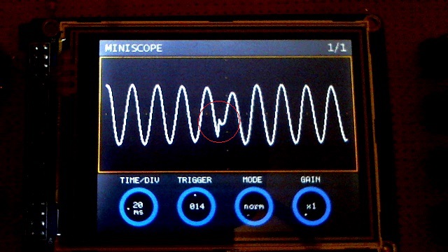

Ich hab den Code in der ADSR Envelope Routine etwas abgeändert. Jetzt wird der aktuelle ADSR-Wert der 1.Note als neuer Startwert für den ADSR der 2.Note benutzt. Im Bild kann man den Hüllkurvenverlauf der beiden Noten gut erkennen.
Ergebnis der Änderung: Keine Klick Geräusch zwischen zwei Noten
Ein Problem gibts aber noch. Wenn der DDS Phasengenerator beim Starten der Samples auf Null zurückgesetzt wird um den Sample ab Anfang abzuspielen, dann gibts wieder Klick Geräusche zwischen zwei Noten. Mal schaun wie ich das lösen kann :(

Bild 1: Ladebalken
Info am Rande. Der Datentransfer beim Laden liegt bei ca. 150KByte pro Sekunde.
