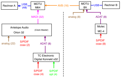

Ich verwende auch seit ein paar Wochen ein M64 und ein 8A. Damit kann ich von meinen beiden bisher getrennten "Studios"/Synth-Abteilungen jetzt die Audio-Signale auf einen einzigen Rechner schicken (s. Anhang).
Den "Rechner B" benötige ich aktuell nur noch als Host für Netzwerk-Midi. Da wäre eine Standalone-Lösung auch mal schön. Die Midi-Interfaces von iConnectivity bieten leider nur gerade 4 Midi-Ports über Ethernet.
Grüsse,
synthos

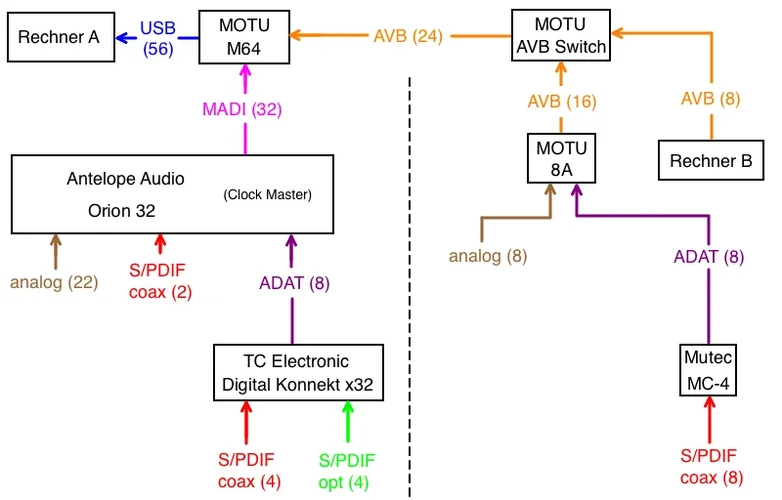

Ich habe mein AVB-Setup inzwischen ein bisschen erweitert (s. Anhang): da ich meinen "Rechner B" sowieso als Host für Netzwerk-Midi benötige dachte ich, dass ich darauf ja auch noch ein paar virtuelle Instrumente laufen lassen könnte (in meinem Fall Reason).
Bis jetzt läuft alles zufriedenstellend: Midi-Signale gehen über Ethernet vom Rechner A an den Rechner B, und die im Rechner B erzeugten Audio-Signale gehen über Ethernet (AVB) wieder zurück an den Rechner A. Per Bildschirmfreigabe über das Netzwerk kann ich den Rechner B auch komplett vom Rechner A aus kontrollieren.
Grüsse,
synthos
