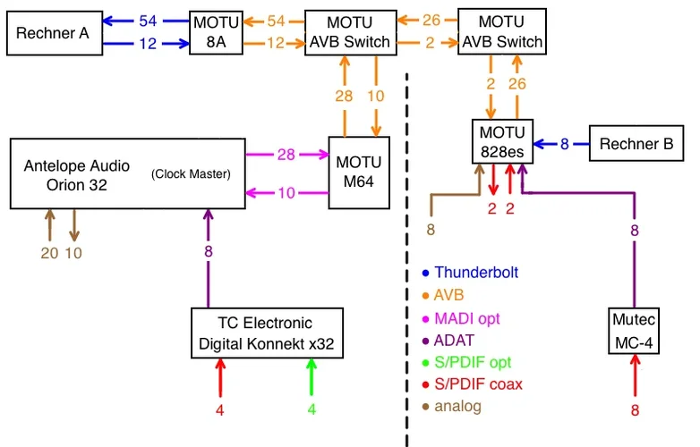

Vielen Dank für die Antwort! Das klingt für mich so, als ob es auf dasselbe hinausläuft, ob ich einen AVB-Switch direkt an den Ethernet-Anschluss des Rechners oder eben über einen Thunderbolt-Ethernet-Adapter an den Thunderbolt-Anschluss des Rechners anschliesse?
Der Hintergrund meiner Frage ist, ob ich in meiner aktuellen Verkabelung (s. Anhang) vielleicht das 8A durch etwas Einfacheres ersetzen könnte? Von dem Interface nutze ich ja aktuell lediglich die Ethernet- und Thunderbolt-Anschlüsse.

Warum denn ein Adapter? Das 8A am besten per Thunderbolt anschließen, da bekommst Du die volle Kanalzahl, was bei Ethernet je nach Rechner nicht der Fall ist.
Da gibts auch kein einfacheres Interface.
Dein Setup erscheint mir allerdings unnötig kompliziert, das ließe sich garantiert vereinfachen.

Danke dir, das ist schon mal nützlich, weil genau so (8A über Thunderbolt am Rechner) funktioniert es zur Zeit auch sehr gut. Ich habe auch schon ausprobiert, dass ich mit einem direkten Anschluss über Ethernet nur sehr wenige Kanäle bekomme. So scheint mein aktuelles Setup ja ganz OK zu sein.
Zur Erläuterung: die Geräte links und rechts von der gestrichelten Linie sind räumlich voneinander getrennt. Daher auch meine Motivation in Netzwerk-Audio zu investieren, um nur ein einziges langes Ethernet-Kabel zwischen den beiden Switches zu benötigen.
Bei den meisten von uns entwickelt sich ja die Studio-Ausstattung immer ein bisschen weiter, so dass vermutlich auch bei mir mal die eine oder andere Vereinfachung kommt.

Das mit der räumlichen Trennung habe ich schon verstanden, nicht aber, warum die ganze Mimik mit dem Antelope und dem tc Dings sein muß. Da wäre eine Umstellung auf mehrere 24Ai möglicherweise ratsamer gewesen als eine Signalkonvertierung. Nur mal so als Gedanke.

Eins drunter wird’s nun interessant, denn dort sind in der Spalte „Mix Aux“ gleich 2 Verbindungspaare zu sehen. Die Erste geht zum Lexicon MPX-1,
Durch das einschleifen eines externen Effektgeräts per Aux summieren sich ja die Latenzen auf, ist das in der Praxis unter Last alles problemlos?

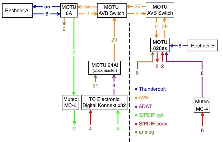

… Umstellung auf mehrere 24Ai …
Danke für die Idee mit dem 24Ai! Das habe ich mal ausprobiert, und den aktuellen Stand seht ihr im Anhang. Ich kann jetzt immerhin die MADI-Konvertierungen weglassen.
