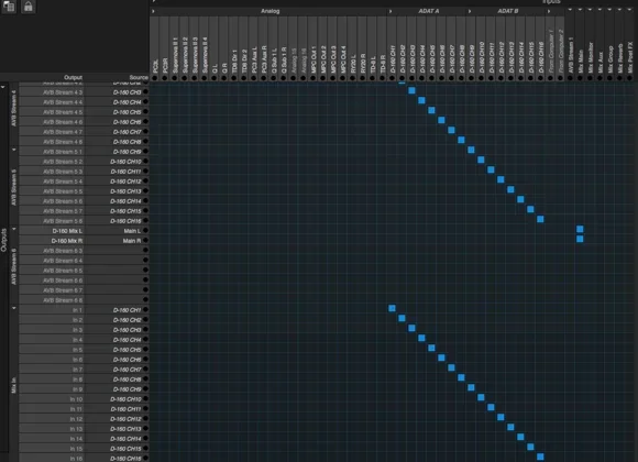

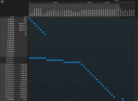

Hat man nun 2 oder mehr dieser Interfaces im Einsatz, deklariert man am Besten eins zum Hauptinterface, das sollte das sein, welches an den Rechner angeschlossen ist. Da ich noch nicht mit AVB fähigem OSX arbeite, habe ich mein 8A über Thunderbolt angeschlossen und das Mixing Panel im 24Ai deaktiviert, da ich nur den Mixer im 8A nutze.
Wichtig ist dabei, daß man alle Eingänge des zweiten Interfaces per AVB ans Hauptinterface durchleitet, dazu muß man zuerst mal genug AVB Streams für den Ausgang einstellen.
Ein AVB Stream hat immer 8 Kanäle, und für das 24Ai brauche ich also 3 Stück.
Nun ist bei mir aber auch an zwei der drei ADAT Ports etwas angeschlossen, nämlich mein HD-Recorder mit 16 Spuren. Daher brauche ich also zwei weitere Streams am Ausgang. Am Eingang nicht, denn die Signale, die ich zum HD-Recorder schicke, erledige ich mit dem Routing.
Man sollte auch unbedingt die Anschlüsse mit Namen versehen, das geht entweder im Routing oder auch im Device-Tab bei den analogen Eingängen, man kann sie auch auf der Mixerseite benennen, das ist aber dann nicht bei den Anschlüssen zu sehen und wird dann auch nicht per Interface an den Rechner geschickt. Die ADAT Ports können nur im Routing benannt werden, da sie keinen Gainregler haben.

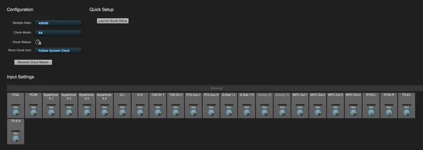

Ich gehe jetzt mal die einzelnen Sachen durch. Hier ein Schreenshot des Device Tabs meines 24Ai.
Oben hat man die Möglichkeit, mittels Quick Setup die schon vorgefertigten Presets zu nutzen, zB reines Interface, mit Mixer oder reiner Wandler. Diese Presets kann man recht gut als Basis nehmen, hatte ich auch erst, dann aber lieber selbst eingestellt.
Die Samplerate habe ich auf 48Khz eingestellt, und diese sollte bei allen Geräten gleich sein, sonst gibts fiese Töne. Dazu kann man sie auch synchronisieren, entweder über AVB oder auch über Wordclock, wobei nicht alle Interfaces diese Anschlüsse haben. Hier kann man sehen, daß mein 8A der Clockmaster ist und das 24Ai auch drauf eingerastet ist, was der Clock Status anzeigt. Darunter kann man den Wordclockausgang einstellen, und mit dem Button drunter das 24Ai zum Master machen.
Tip zur Synchronisation (und mit Dank nochmal an @monoklinke , der mich darauf hinwies):
Beim Betrieb der Interfaces an einer Steckerleiste mit Zentralschalter sollte immer das Interface der Master sein, welches am schnellsten hochgefahren ist - sonst sieht der Slave das einfach nicht.
Ich war darüber gestolpert, als ich das 1248 noch hatte und das 24Ai dazubekam, welches wesentlich schneller startete. Also wurde das 24Ai der Clockmaster, was ja nur ein Klick ist, und das Problem war gelöst.
Findet ein AVB sein Sync nicht, sieht man das auch im Display am blinkenden AVB-Schriftzug, und im Webinterface blinkt es ebenfalls, und zwar das Uhrensymbol in rot.
Direkt darunter kann man jetzt die analogen Eingänge sehen, deren Gain regeln und auch benennen. Hier gibt man die Kanäle noch getrennt ein, zusammenfassen geht erst im Mixertab, wobei dort der Name dann recht intelligent zusammengefaßt wird, also im Falle des PC3 heißt der drüben im Mixer dann PC3 L+R, sieht man in einem späteren Screenshot.

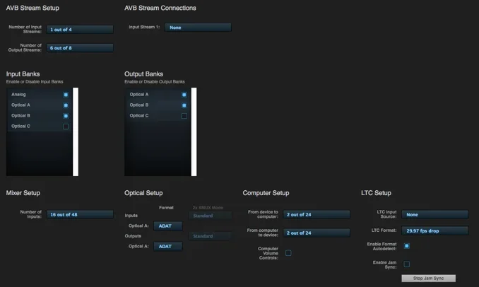

Scrollt man weiter runter, kommen diese Einstellungen zu Tage. Hier stellt man die oben erwähnten AVB Streams für Eingang und Ausgang ein.
Mein 24Ai braucht keine Eingänge von AVB zu verwalten, daher nur 1 Stream. Bei den Ausgängen hat es dagegen 6 Stück. 3 davon geben die 24 analogen Eingänge ans 8A weiter, weitere 2 werden für den über ADAT angeschlossenen, 16 Spur HD Recorder gebraucht und einer ist schlicht Reserve, da ein ADAT noch ungenutzt ist. Das sieht man auch direkt darunter, wo man die Input Banks wählen kann und Optical C nicht angekreuzt ist. Somit erscheint der auch nicht im Routing.
Weiter kann man die Anzahl der Eingangskanäle des DSP-Mixers wählen. Bei mir steht da 16, da die Eingänge des 24Ai komplett über AVB ans 8A und den Rechner gehen, also am Mixer des 24Ai vorbei, ich aber die Ausgänge des HD-Recorders Zwecks Monitoring zu einer Stereosumme zusammenführe und diese an die Kopfhörerbuchse des 8A schicke - unabhängig von den Einzelkanälen, die komplett ans 8A und von dort an den Rechner gehen.
Optical Setup ist hier ADAT, weil 8 Kanäle gebraucht. Da das 24Ai nicht am Computer hängt (es hat USB2) kann man die weiteren Einstellungen ebenso ignorieren oder auf den kleinsten Wert setzen wie die LTC-Einstellungen, die ich nicht brauche. LTC? Jawoll, da ist ein Synchronizer drin, wie auch schon in den neueren 828-Modellen, der über einen entsprechend wählbaren analogen Eingang sein Signal bereitstellt.

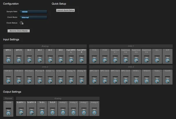

Bleiben wir mal im Device-Tab und gehen mal zu dem des 8A. Wir erinnern uns: Das ist das Hauptinterface mit Abhöre (Kopfhörerausgang) und Schnittstelle zum Rechner, derzeit noch Thunderbolt.
Sieht zuerst nicht viel anders aus als beim 24Ai, nur daß das 8A als Clock Master hier "internal" stehen hat. Auch die Leiste mit den analogen Eingängen ist hier vorhanden, aber halt kürzer, das 8A hat ja nur 8 Eingänge.
Die Besonderheit sieht man aber rechts daneben, denn dort erscheinen jetzt die über AVB vom 24Ai herübergereichten Eingänge, und man hat auch eine Gainregelung. Die Namen dagegen sind grau, können also an dieser Stelle nicht geändert werden, dazu muß man wieder zum Devce-Tab des 24Ai selbst wechseln.
Als Nächstes ein weiterer Unterschied zum 24Ai: Analoge Ausgänge, ebenfalls mit Gainregler. Diese Leiste gibts beim 24Ai nicht, weil es keine analogen Ausgänge hat und auch keinen Kopfhörerausgang (beim 1248 sind an dieser Stelle logischerweise zwei zu sehen). Es gibt ja noch das 24Ao mit nur Ausgängen, das hätte dann oben keine Leiste, dafür dann unten welche mit 24 Reglern.
Auch hier kann man beschriften, und hier sieht man auch, wie ich mein MPX-1 eingebunden habe, eben ganz normal über Ein/Ausgänge, der Rest kommt dann beim Routing. Zwei Ausgänge habe ich für den analogen Eingang des Waldorf Q vorgesehen, um evtl. dessen Vocoder nutzen zu können und ein komprimiertes Mikrofonsignal draufzulegen, und 4 der Ausgänge sind noch frei, was man an der Standardbeschriftung sehen kann.

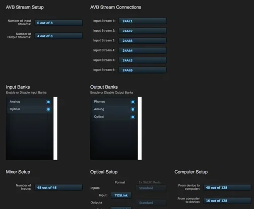

Im zweiten Teil des 8A Devicefensters auch wenig Besonderes. Man sieht die 6 vom 24Ai kommenden AVB Input Streams (und rechts davon im Detail), die Anzahl der Output Streams nutze ich derzeit nicht, weil noch über Thunderbolt angeschlossen. Drunter wieder die Auswahl der Ein und Ausgänge, die im Mixer und Routing erscheinen sollen, der Kopfhörerausgang ist davon sogar getrennt, sodaß man ihn auch, wenn man ihn nicht nutzt, komplett ausblenden kann.
Beim internen DSP-Mixer nutze ich alle 48 möglichen Kanäle aus.
Optischen Port gibts hier nur einen, und der ist im Gegensatz zum 24Ai auf TOSlink statt auf ADAT geschaltet, was in diesem Fall SPDIF bedeutet und nur 2 Kanäle überträgt. Warum dies?

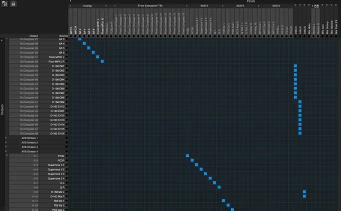

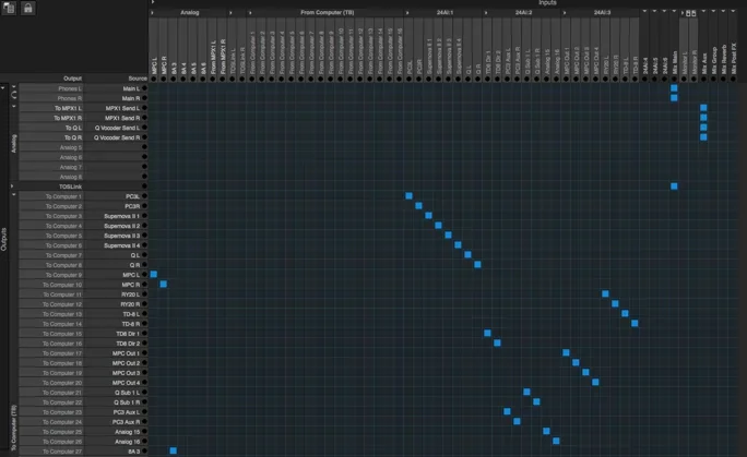

Wer die Geschichte, wie ich zu den AVBs kam, gelesen hat, wird sich möglicherweise and das Terratec Phase X24 erinnern, was dort erwähnt wurde. Dieses habe ich aus guten Grund nochmal beschafft, nämlich weil es optische Ports besitzt, was mir analoge Eingänge spart, von denen hab ich weniger über als optische Ports. Das Terratec kann/braucht als kleines 2x4-Interface nur SPDIF, das nutze ich aber in beide Richtungen, erstens zur Synchronisatiom und zweitens, weil das X24 einen Kopfhörerausgang hat und man dort einem zweiten Mitspieler/Sänger einen eigenen Mix drauflegen kann, zB mit dem üblichen Wohlfühl-Hall. Dazu habe ich das X24 auch passend eingestellt, es erlaubt nämlich internes Routing über die Kontrollsoftware und merkt sich das auch dauerhaft, was manche anderen Desktop Audio Interfaces, wie zB das Audient ID22, nicht tun, was sehr ärgerlich ist, verhindert es doch die Standalone-Nutzung.
Rechts das Computer-Setup, hier habe ich für Interface zum Rechner alle genutzten Kanäle eingestellt, für den Rückweg steht da aber eine zu hohe Zahl, eigentlich nutze ich derzeit nur die Stereosumme.
Detail am Rande: Die Namen der Anschlüsse werden über AVB von einem ans nächste Interfache übertragen, im Rechner aber erschienen sie als "AVB Stream 1-6", was mich ärgerte und ich für einen Bug hielt. Mein Ansprechpartner bei Klemm meinte, es müßte eigentlich gehen, hat er aber wahrscheinlich verwechselt, denn das wurde erst mit dem aktuellsten Treiber von gestern (14.8.) eingebaut, steht nämluch auch so direkt drunter:

Ich fang mal mit einem Bild an, zeigt das 24Ai.
Oben sieht man alle Eingänge, die man sehen soll, wobei sich die auch gruppenweise ein/ausblenden lassen zwecks besserer Übersicht. Dazu klickt man auf die kleinen Dreiecke, das blendet das Ganze dann entweder ein oder aus.
Die Ausgänge befinden sich links, und auch da kann man mittels der kleinen Dreiecke ein/ausklappen
Wie man sehen kann, sind da einige Verbindungen gesetzt, die gehe ich mal der Reihe nach durch.
Ganz links habe ich erstmal meine 3 Synths mit ihren Ausgängen auf den HD-Recorder gelegt, der via ADAT angeschlossen ist, die Supernova ist dabei gleich mit 2 Ausgangspaaren vertreten, da ich sie oft im Splitmodus einsetze.
Man sieht, daß wenn eine Verbindung gesetzt ist, wird auch der Name des Eingangs (Source) in die Reihe des dazugehörigen Ausgangs eingetragen. Man kann hier alles benennen, auch die AVB Streams, was ich aber hier nicht gemacht habe, wohl aber im 8A.
Ist keine Verbindung gesetzt, erscheint auch kein Name, wie man bei den Kanälen 9-16 des HD-Recorders sieht. Diese belege ich bei Bedarf mit Quellen wie Drumcomputer oder Einzelausgänge der Synths.
Eine Verbindung wird einfach durch Klick oder dubs/datsch auf einen Punkt zwischen Reihe und Spalte gesetzt, man kann sogar ziehen, dann setzt man mehrere Punkte. Das geht auch diagonal, und wenn man eins von Beiden eingeklappt hat und ein Klötzchen setzt, wird das für die ganze Gruppe gesetzt, also in diesem Fall bei Analog und ADAT A würde das bei einem Klick dann genauso erzeugt werden wie man es hier sieht - sehr clever. Geht auch, wenn nur eine Seite eingeklappt ist, kann man in einem der Videos aus dem ersten Beitrag sehen.
Man sieht es ja an den eingeklappten AVB-Streams 1-3, wie sowas aussieht, klappt man diese auf, bekommt man eine Diagonale von links nach rechts.
Bei den Eingeklappten werden dann logischerweise keine Quellnamen angezeigt, wären ja dann 8 übereinander.
Wo wir gerade bei den AVB-Streams sind, verbleiben wir da auch gleich mal. Weiter oben hatte ich erklärt, daß mein 24Ai seine ganzen Daten ans 8A weitergibt, und das geht über die AVB Streams.
In den AVB Streams 1-3 sind alle Instrumentenausgänge, die am 24Ai anliegen, zusammengefasst.
Das ist ein schönes Beispiel dafür, wie man einen Eingang auf mehrere Ausgänge legt, was ja hier gemacht wird, denn weiter oben sind die ersten 8 Analogeingänge ja bereits auf die ersten 8 Ausgänge zum HD-Recorder hin gelegt, sie gehen aber gleichzeitig auch über die AVB Streams ans 8A und von dort an den Computer.
In den AVB Streams 4 und 5 sind dann die Ausgänge des HD-Recorders enthalten, die ja ebenfalls zum 8A gehen und dann auch zum Computer, damit ich Sachen aus dem Recorder überspielen kann. Ginge zwar auch über ein externes SCSI-Laufwerk als exportiertes WAV, aber das ist umständlicher zu handhaben als der direktere Weg übers ADAT.
An dieser Stelle, weiter unten, laufen die vom HD-Recorder kommenden 16 Singale in den internen DSP-Mischer, das sieht man am „Mix in“ auf der Ausgangsseite. Diese Eingänge haben ihre Defaultnamen, man könnte diese aber auch ändern, ist nur für meine Zwecke sinnlos.
Diese ganze Mimik dient nur dazu, die Einzelausgänge zu einem Stereo-Mix aus dem HD-Recorder zu bilden, und zwar nur zum Zweck der Abhöre. Dazu ist der Main Mix mit Kanal 1 und 2 aus AVB Stream 6 verknüpft, der zum 8A führt und dort ebenfalls in den Mischer für die Abhöre geht.
Man hätte die Ausgänge des HD-Recorders, die ja sowieso über 2 AVB Streams ans 8A und den Rechner gehen, auch dort zusammenfassen und auf die Abhöre schicken können, aber erstens wird der Mixer im 24Ai sonst eh nicht genutzt und beim 8A wäre es dann möglicherweise mit den Eingangskanälen des DSP-Mixers eng geworden, der ja „nur“ 48 davon hat.
Damit ist das Routing im 24Ai erledigt, gehen wir zum 8A.
Das sieht auf den ersten Blick luftig aus, liegt aber daran, daß die Verbindungen wüst verteilt sind, eben so, wie sie gebraucht werden.
Gleich im den obersten beiden Zeilen sieht man, daß der Ausgang des DSP-Mixers auf den Kopfhörer gelegt ist.
Eins drunter wird’s nun interessant, denn dort sind in der Spalte „Mix Aux“ gleich 2 Verbindungspaare zu sehen. Die Erste geht zum Lexicon MPX-1, die Zweite zum Eingang des Waldorf Q. Wozu das Ganze?
Durch das Routen auf einen Aux Mix lege ich mir diese beiden Signale auf die Aux-Regler, die ich bei jedem Mixerfader dann einblenden kann, diese sind horizontal angeordnet und damit kann ich das jeweilige Signal an einen Ausweg, den ich mir gerade definiert habe, senden, ohne daß ich dafür jetzt spezielle Ausgänge am Gerät gebraucht hätte.
Ein paar Zeilen drunter findet sich die Verbindung, die den Main Mix auf die Kopfhörerbuchse des Phase X24 legt. Das kann ich auch umdefinieren und zB einen Aux Mix erstellen und diesen darauf routen, um einen Hall draufzugeben. Hat ja ein paar Auswege übrig, bis zu 14 Stück sind es, was aber daran liegt, daß der Hall ein separater, fester Auxweg ist und somit die internen Auxe 15 und 16 nutzt.
Gehen wir zeilenweise weiter nach unten, sehen wir, wie die über die AVB Streams von 24Ai reinkommenden Signale direkt zum Computer, genauer gesagt: Thunderbolt, gelegt werden, was man am Schriftzug „To Computer (TB)“ erkennen kann. Dort hat es, wie im internen Mixer, 48 Kanäle zur Verfügung, die man aber auch im Setup runtersetzen kann, wenn nicht alle gebraucht werden (siehe voriges Kapitel).
Das sieht jetzt bissl zerklüftet aus, liegt aber an der Verteilung der Signale auf die Eingänge der beiden Interfaces, zudem wollte ich auch eine bestimmte Reihenfolge bzw Abfolge der Signale haben, und die kann ich an dieser Stelle durch setzen eines Verbindungspunktes an der entsprechenden Stelle festlegen.
Es wurden hier aber auch alle Kanäle verbunden, incl. der 16 Stück vom HD-Recorder, damit ich im Zweifel auch mal schnell einen der freien Eingänge in Betrieb nehmen und aufnehmen kann.
Schiffe versenken auf musikalisch halt :)
Im unteren Teil des Routings wird’s wieder etwas geordneter, hier laufen alle vom 24Ai kommenden AVB Streams in den DSP-Mixer des 8A, ebenso die am 8A direkt angeschlossenen Geräte.
Wer jetzt mitgezählt hat, der weiß, daß wenn ich die 16 Kanäle des HD-Recorders im Mischer des 8A zusammengeführt hätte, alle dessen Eingänge voll belegt gewesen wären, und genau das wollte ich ja vermeiden.
