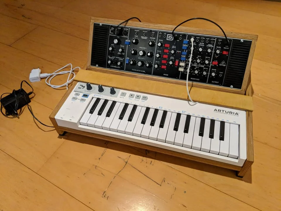

ich mag meinen model D. tolles gerät. handlich und hübsch.
