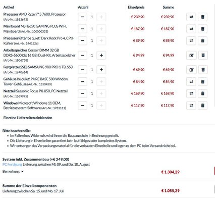

Dat is Blödsinn.
Habe mal auf Basis des Ryzen 7600 ein System mit den Werten gebastelt, welches lautlos laufen sollte
und fast exakt gleich schnell ist, mit dem Unterschied, dass der Ryzen Rechner ein Vielfaches mehr Strom zieht.
Tendenziell eher günstigere Komponenten, wo´s drauf ankommt, eher höherwertiger (CPU Kühler + Netzteil)

Der Mac Mini kost 1549€ und hat auch nur 500Gb Platte+nur 16Gb.
Unter´m Strich für Audio die bessere Wahl, da kleiner, leiser, stromsparender und wenn
Microsoft nichts ändert hats auch noch das bessere BS dafür

Dat is Blödsinn.
Keiner braucht ein Seasonic 850 Watt Netzeil für 170 Euro, sorry, der ganze Rechner frisst max 150 Watt, wahrscheinlich nur max 90 Watt mehr nicht, da reicht ein 350 Watt Netzteil und Windows sollte man auch bereits haben oder? Wenn nicht gibt es auch das deutlich günstiger. Der 7600 kommt Boxed mit Lüfter (alle meine 65 Watt CPUs laufen super mit dem Boxed-Kühler). Also Lüfter brauchen wir nicht, Zusammenbau gibt es bei Mindfactory für 190 Euro. Sparen wir also bei Netzteil locker mal 100 Euro, beim Windows (wenn man es denn wirklich braucht) auch nochmal 50 Euro, beim Lüfter 90 Euro, beim Zusammenbau auch nochmal 60 Euro. Sind wir bei 1.000 Euro. Baue ich mir das selber zusammen sind wir bei 810 Euro. Habe ich noch eine Windows-Lizenz rumliegen bei 760 Euro. Und da kann kein MacMini mithalten. Könnte dabei wetten, dass auch ein 500 Euro PC mit 32 GB und 2 GB SSD mit 5600g für die Mehrheit hier völlig ausreichend ist. Ich habe hier noch einen 3600er und da rennt Cubase mit unzähligen Spuren, Synths und Effekten völlig ohne Probleme.
Das ist ein passives, sehr effizientes Netzteil, die man bei niedriger Auslastung laufen lässt,
um wenig Abwärme zu erzeugen. 600W wären auch noch ok, aber drunter macht keinen Sinn.
Es geht hierbei nicht um die Kapazität.
LüftersteuerungS3FC - Fanless bis 30 % Last
Nö, da bist du einem Irrglauben aufgesessen. Deren Effizienz ist sogar super schlecht, weil das Siegel auf die 80% ausgelastet Netzteil gegeben wird. Hast du also ein 600er Netzeil, dann hast du vielleicht bei 500 Watt dein Gold, Platin oder sonstwas, nur deshalb gibt es keine Platin Netzteile für unter 400 Watt. Nen 400 Watt Gold Netzteil kostet nur 50 Euro.
  • #27
Du bist echt nen Vogel. Null Plan und davon viel.
Bis 50% sehr effizient, fällt dann insb ab ~80 deutlich ab.
Du bist aber bei deinem tollen 850 Watt Netzteil bei einem 65 Watt CPU + 30 Watt was vielleicht das Board macht höchstens bei 10% und frag dich mal, warum sie das da nicht hinschreiben, wie Effizient das Ding bei 10% ist und nach deinem Werbungsgutglauben müsste ja auch ein 550er der gleichen Sorte deutlich effizienter sein, weil da sind wir zum Glück in der 20% Range und das kostet nur 100 Euro. Ein 400 Watt Gold Netzteil ist vielleicht ein paar % schlechter, aber das macht den Kohl auch nicht fett, weil die Dinger alle bei den 50 Watt, was da so beim Surfen verbraucht wird, keine 80% Effizienz haben und es dürfte logisch sein, dass ein 850 Watt Netzteil in seiner Effizienz bei 50 Watt nicht optimal ist. Aber bitte, du kannst dir ja dein tolles 850 Watt Netzteil für 180 Euro einbauen, das scheint mir genau das richtige Netzteil zu sein für Leute die so richtig schlau sind, so wie du.
