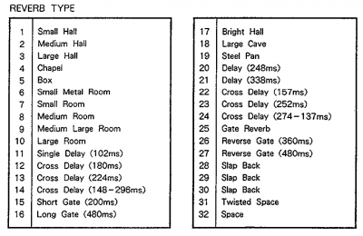

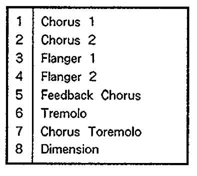

Beginnt die Zeitrechnung der Multieffekte in Synthesizern nicht schon mit dem Roland D-50 aus dem Jahre 1987?
Wenn ich http://www.synthfool.com/docs/Roland/roland_d-50_manual_advanced.pdf richtig verstehe, bot das Instrument für jeden der beiden gleichzeitig spielbaren Klänge (so. "Tones") einen eigenen Equalizer gefolgt von jeweils eigenem Chorus, die Mischung dieser beiden Klänge passierte dann wiederum einen Reverb/Delay-Effekt.
  • #26
Re: Die ersten Synthesizer mit eingebauten Effekt-Prozessore
Hm... Also der D-50 (1987) scheint das zu können: EQ -> Chorus -> Reverb OR Delay. Ob das schon als Multieffekt gilt?... :roll: Gehört aber auf jeden Fall auf die Timeline der eingebauten Effekte. :D
Denke schon, da der Chorus auch wiederum zwischen Chorus, Flanger und Tremolo umschaltbar ist (wie gesagt – für jeden der beiden Klangbestandteile). Zählt man dann noch hinzu, dass einige der angebotenen Reverb-Typen in "Stand-alone" Multieffektgeräten als eigene Effekttypen angewählt werden müssen (z.B. Gate), lässt sich beim Roland D-50 mit Fug und Recht vom ersten kommerziell erhältlichen Synthesizer mit eingebautem digitalen Multieffektprozessor sprechen.
Und so'n "Toremolo" ist natürlich was ganz Besonderes…
