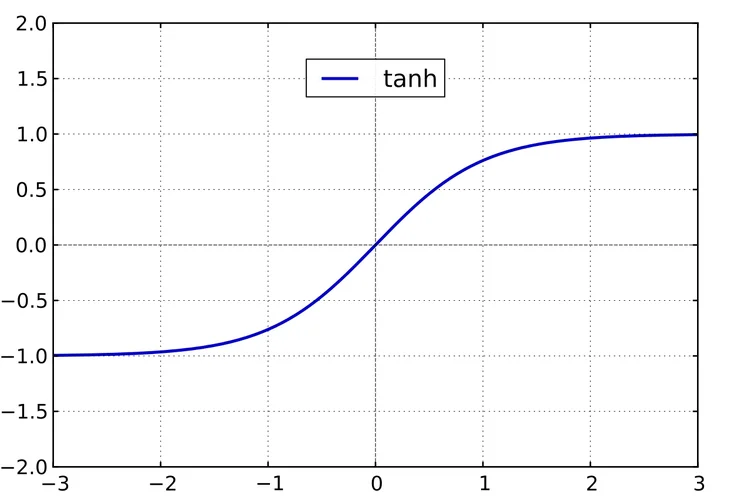

Leichte Verstimmungen bekommt man auch bei vielen Digital Synths hin, die ohne aufwendiges ACB funktionieren. Nennt sich dann Draft und sorgt dafür dass jede Voice leicht anders klingt. Das kostet auch so gut wie keine Rechenleistung und ist wohl ganz einfach zu programmieren, da es nichts weiter ist als eine Modulation nur dass die dann zufällig statt findet.
Nicht lineare Verzerrung sollte auch kein Problem sein, das ist wohl nur eine TanH Funktion.
Einmal ein Signal durchgejagt und es wir nicht linear verstärkt.
Es muss also noch mehr dran sein am Analog Feeling, außer leichte Unregelmäßigkeiten und Verzerrung, denn das ist relativ easy umzusetzen.

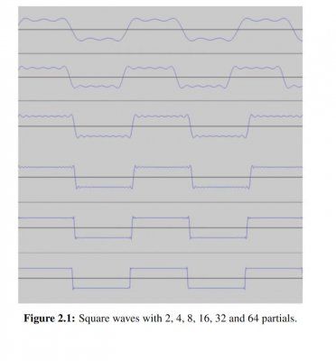

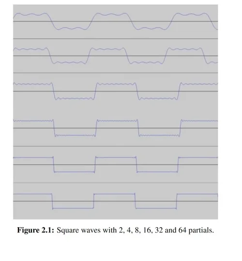

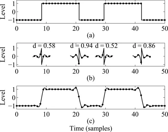

is nicht eigentlich jede digitale Lösung irgentwie Analog, da ja hinter jedem D/A-Wandler ein analoger Tiefpass (mindest. 4 Ordnung meist Linkwitz oder Bessel) geschaltet ist um den HF-Anteil wegzubekommen bzw. fürs Anti-Allising?
Womöglich ist auch nicht der Erzeugung der Wellenform sondern die Qualität der Weiterverarbeitung massgebend. ImDigitalen Umfeld ist ja de Samplingrate entscheidend für Dynamik bzw. Headroom. und natürlich die analoge Ausgangsstufe hinter dem D/A-Wandler, wenn ich die Operationsverstärker mit niedriger unsymetrischer Versorgungsspannung betreibe (mit Grausen denk ich da an den VirusB) kann ich nicht son fettes Ergebniss erwarten wie z.B. Modular wo ich mit min. +-12V heitze und Signalpegel bis zu 10V fahre
Anti Aliasing bekommt man ganz gut hin mittlerweile mit BLEPs die man über die Wellenformen jagt. Oben hat man noch einen harten Übergang von -1 zu 1 und durch die BLEP Funktion bekommt man dann die untere Wellenform ohne Aliasing. Je nach Software macht der eine das so, der andere nicht.
oder man erzeugt direkt solche "weicheren" Wellenformen
Und natürlich wird aus dem Digitalen Signal irgendwann ein Analoges kurz bevor es an die Lautsprecher geht. Deswegen sehen ja auch 8Bit Sinuskurven total glatt aus wenn man sie auf dem Oszilloskop anschaut. Bei den heutigen 24Bit und 96KHz oder so was, da ist das alles sooo fein aufgelöst.
