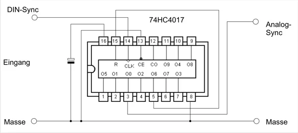

Sparsame Version (fast passiv):
(Der Chip richtet sich seine Versorgungsspannung aus dem Eingangssignal gleich, der Kondensator (ein paar uF) glättet das dann. Wenn dir jemand erzählt, dass da die Versorgung fehlt, dann hat er zu wenig Datenbücher gelesen. Die Lösung ist natürlich eigentlich pfusch, aber sie kann durchaus auch funktionieren... )

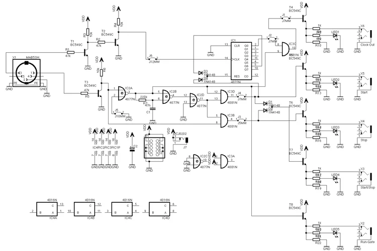

Vor allem, weil sie keinen Reset durch das Start-Signal enthält, und keinen Buffer gegenüber der Last am Ausgang. Der Ausgangsclock hängt mit einer Wahrscheinlichkeit von 5:1 neben dem Beat. Sowas von Dir - das hätte ich echt nicht gedacht...

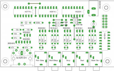

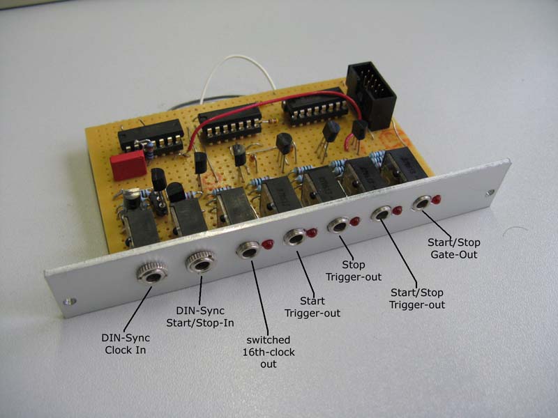

Mein Vorschlag:
http://fa.utfs.org/diy/a100/sync2clock/index.html
Ich hab (inzwischen wieder) auch fertige Platinen 'für.

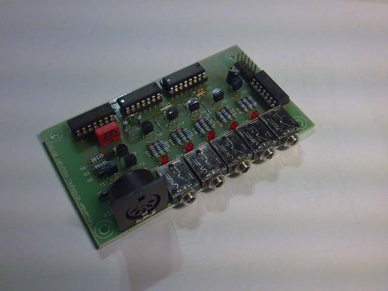

Bild vom Prototyp (noch ohne DIN-Buchse)
Der Puffer ist nicht nötig - die (Dauer-)Kurzschlussfestigkeit leiht sich die Schaltung vom Eingangssignal.
Der fehlende Reset ist Murks, das funktioniert so also nicht.
Ansonsten hast du Recht, ich poste hier schon wieder viel zu viel.

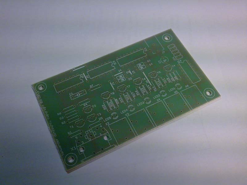

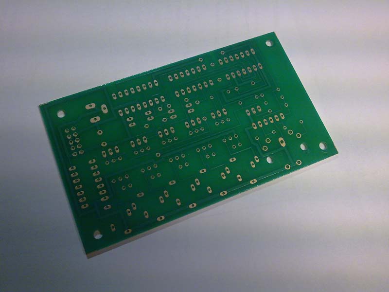

Hier mal Bilder
Der Platinenmacher hat leider die Löcher für die Buchsen nicht gefräst, sondern nur mit standard-Loch gebohrt. Wenn man da die geplanten Buchsen montieren will muss man nachbohren und dann nachverdrahten.
Das IC ganz rechts ist übrigens ein CD4016, den ich ohne Verbindungen auf die Platine drauf gemacht habe (Stromversorgung hat er natürlich). Damit kann man Start-Stop-Taster in einer Taster-Matrixen betätigen (zB mein SH-101-Sequencer wird so über Din-Sync gestartet). Das graue Kabel ist die Verbindung vom entsprechenden Gate zum 4016.

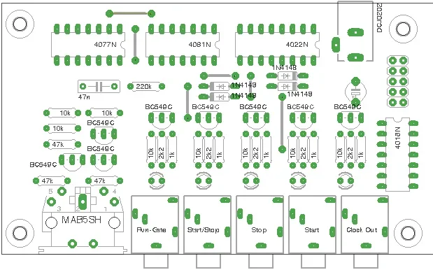

ich habe jetzt die Transen so gesetzt wie auf dem Foto. auf der Platine stehesie ja anders rum. Was ist richtig? wie auf dem Foto ?
Wie auf dem Foto ist mit BC549C richtig. Das Layout war für andere Typen, von denen ich damals 100 Stück hatte, die aber hier aber nicht so einfach zu haben sind.
super danke. eine letzte frage noch bitte. j1 ist -12v richtig ?
-12V ???? Die ganze Platine verwendet nur Ground und +12V!
J1 (also Jumperwire 1) verbindet den Ausgang des Clock-AND-Gates mit der Basis des Transistors für den Clock-Out.
Oder meinst Du JP1, also die Stiftleiste? Von der hole ich wie gesagt nur +12V und Ground. Hatte ich Dir nicht die Eagle-Files geschickt?
ja jp1 der stiftleiste. ok wenn nur + 12v dann ist das klar ;-)
Ja eagle files kann ich nicjt öffnen, aber jetzt komme ich klar ! Danke.
