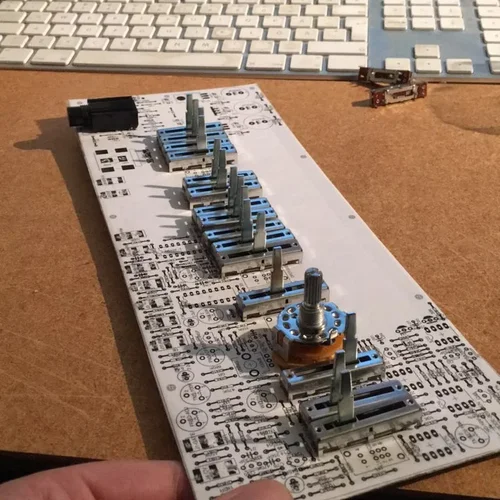

Es sind nur selektierte baute drin, theoretisch kann mann auch ersatztypen nutzen, da das re konzept aber auf den originalbauteilen. Basiert, werden hier auch nur die selben bauteile wie in der tb verwendet. Die sind durchaus noch zu bekommen, aber es wird halt schwer sie zu finden und wenn dann sind sie etwas teurer. Es lohnt sich aber. Es gibt keinen clone der besser klingt. Ok avalon und co haben mehr funktionen, aber wer den typischen 303 sound und das echte feeling will, der braucht eine RE oder direkt eine TB :)
bald wohl auch endlich ein 101/202 clone von Paul ..juhuu
