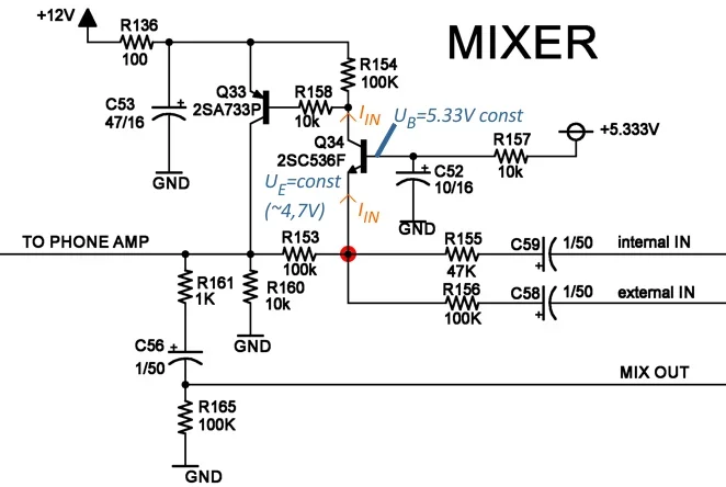

Weiß eigentlich jemand, wieso jegliche Clones (wobei: RE hatte ich noch nie) diese charakteristische Verzerrung nicht hinbekommen, die oberhalb von 90% der maximalen Lautstärke am Volume Knopf einsetzt?
Das kann dann nur die Mixer-Schaltung sein. Die kann ich gerne mal ausmessen, allerdings ist der Pegel an der Stelle bei einer x0x mit BA6110 systematisch wenige dB höher(!), die müsste diese Verzerrung dann auf jeden Fall stärker zeigen. Sonst müssten da schon alle Cloner einen Fehler in der Schaltung übersehen haben.
Die Schaltung ist ja eher simpel:
Q34 sitzt da in Basisschaltung, die Spannung am Emitter - und damit der rot markierte Knotenpunkt - ist daher auf nahezu konstantem Spannungspegel.
Die Signalspannung an den Eingängen wird von R155 (intern) bzw. R156 (extern) in einen Strom umgewandelt. Der Strom, der in den Emitter rein fließt muss aus dem Kollektor wieder raus (Basisstrom Q34 vernachlässigt), und steuert damit Q33 an. Dessen Ausgangstrom wird an R160 in eine Spannung gewandelt, und mittels R153 wieder als Strom auf den Eingang Gegengekoppelt.
Nehmen wir die Stromverstärkung von Q33 als "sehr groß" an, dann ist IIN sehr klein = vernachlässigbar, und die Ausgangsspannung ergibt sich aus dem Verhältnis R153 zu R155, also eine Verstärkung von 2 für das interne und 1 für das externe Signal.
Da die Transistoren recht große Verstärkungen haben - so um 500 - ist der Klirrfaktor der Schaltung recht klein, die Eigenschaften werden ja weitgehend von den (sehr linearen) Widerständen bestimmt.
Und der Eingangs*strom* steuert den eigentlichen Verstärkertransistor Q33 als Basisstrom und liefert auch einen Ausgangsstrom. Dabei ist dann der Transistor auch noch halbwegs linear, selbst ohne Gegenkopplung.
D.h. die Schaltung muss schon in die Begrenzung gehen, um zu klirren, das tut sie dann aber recht plötzlich. Allerdings asymmetrisch und lastabhängig.
So viel erst mal zu dem, was ich so auf die schnelle aus dem Schaltplan sehe ....
