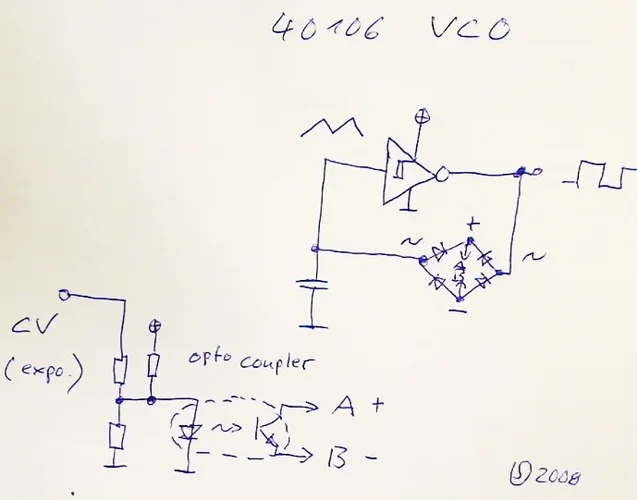

für alle die keine teuren Vactrols kaufen wollen oder die Bastelei scheuen, hier noch ein Lunetta style VCO im Anhang, was mit üblichen Optokopplern (OC) geht .
Die Spannungssteuerung der OC-LED bewirkt eine "exponentialartige" Hz/V Kennlinie, evt. brauchbarer als mit dem Vactrol.

Hi Uwe,
erinnert mich daran, das wir das in Dresden noch durchdiskutieren wollten :) war irgendwie keine Zeit vor lauter Attinys
Aber das mit dem Brückengleichrichter ist Hardcore Clipkunst. Vactrols sind was für die soften Momente im Leben.... Ich glaube gerade driften wir endgültig in die Abteilung Lötkunst.... Lass uns die Tage da mal einen Thread aufmachen zum Thema: "Cadmiumfreie einfache Alternativen zum Ersatz von Vatrols". Die Betonung liegt auf einfach! Ansonsten kann man gleich ein 13700 nehmen... oder mal ein Blogpost zu diesem Thema basteln. Das zieht sonst das Thema rosa Rauschgenerator hier komplett weg.
