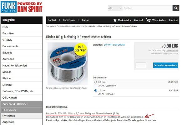

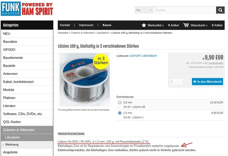

Zitat : Mein Problem liegt darin, dass ich letztes oder vorletztes Jahr auf bleifreies Lötzinn umstelleln musste,......
Warum musstest du umstellen ? Niemand zwingt dich doch da zu , oder lötest du gewerblich?
M.i.a.u.: Miks
  • #1.926
"Musstest" im Sinne von den Marktgegebenheiten angepasst. Als ich "seinerzeit" umgestellt hatte, war verbleites Lötzinn kaum zu bekommen, zumindest nicht ohne einen erheblichen Aufwand zu betreiben, und mit deutlichen Mehrkosten. Ich hatte vor einigen Wochen nochmal gesucht, aber bin auch nicht wirklich fündig geworden.
  • #1.927

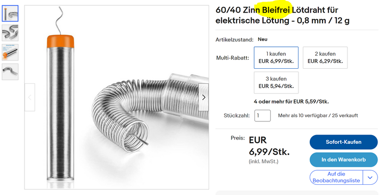

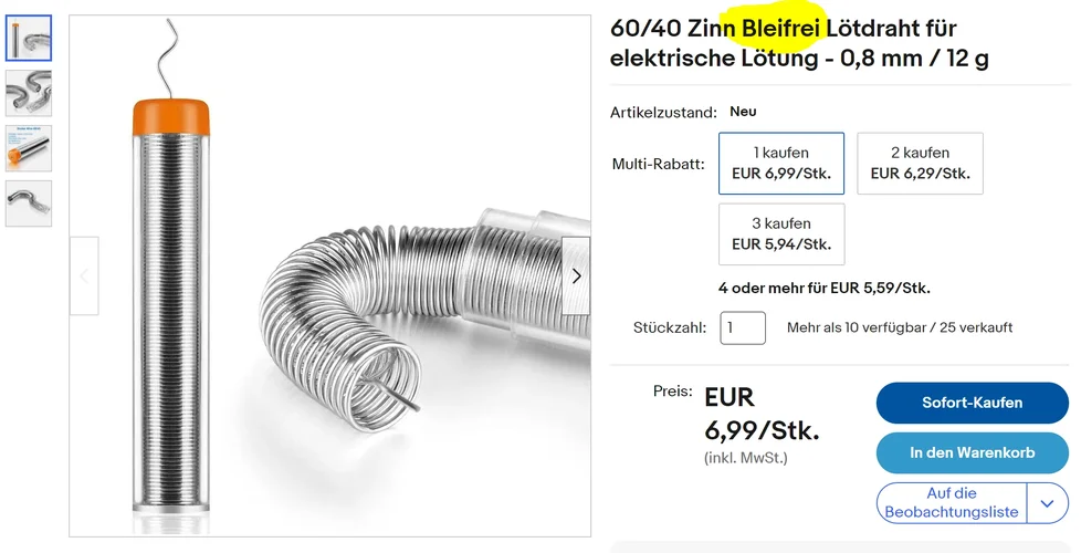

  • #1.929
60/40 ist verbleites Lötzinn = Lötzinn Sn 60% / Pb 40% = falsche Bezeichnung des Ebay-Anbieters
beifreies Lötzinn hat üblicherweise diese Bezeichnung :

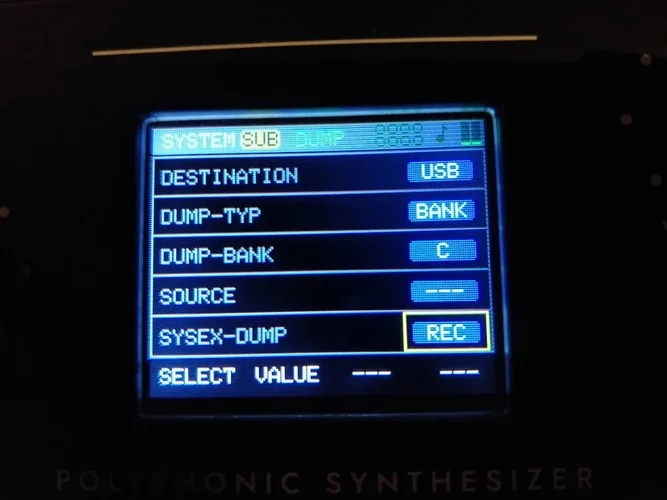

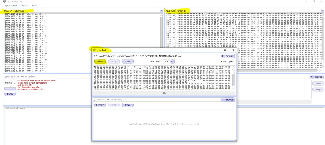

Das Firmware-Update per TyCommander (WIN10) hat problemlos funktioniert.
Das Übertragen der neuen Soundbänke mit Mios Studio funktioniert allerdings nicht. Aber man kann vermutlich nicht alles haben... :xenwink:
  • #1.939
Du musst den Dump erst mal bei der Jeannie starten. Dann startest du die Übertragung vom Mios Studio.
  • #1.940
Bank C habe ich jetzt vom PC auf die Jeannie kopiert. Da wurde mir auf der Jeannie auch ein Übertragungsbalken angezeigt, welcher allerdings bei ca. 90% eingefroren ist. Nach einem Neustart waren zumindest auf den ersten Programmplätzen von Bank C neue Sounds bzw. neue Soundnamen hinterlegt.
Die Bänke A und B lassen sich allerdings nicht auf die Jeannie übertragen. Hier kann ich zwar den Rec-Symbol auf rot schalten, aber wenn ich dann den Dump vom PC sende dann verschwindet nach einigen Sekunden das rote REC-Symbol wieder. Ein Übertragungsbalken wird gar nicht erst angezeigt.

  • #1.943
Nach einem Neustart von MIOS sowie der JEANNIE hat die Übertragung der Bänke A bis E von dem PC auf die Jeannie tatsächlich funktioniert. Allerdings ging die Übertragung jeweils so schnell von statten, dass ich mir fast nicht vorstellen kann, dass das so seine Richtigkeit hat.
Werden beim Herüberkopieren der Soundbänke tatsächlich auch alle vorhanden Soundpatches überschrieben oder werden namensgleiche Patches übersprungen?
  • #1.944
Ahhh genau das war es du musst im Mios die Übertragungsgeschwindigkeit reduzieren.
Glaube unter Send Delay im Sysextool ging das....

Jo , danke.
Zum Mios Studio nochmal. Ich nehme die Version 2.4.9 nd hatte noch nie Probleme damit. Gut, das Abspeichern ist etwas tricky, aber ich mußte nie irgendwelche delay Zeiten einstellen oder irgendwas anpassen.
Kann natürlich mit den verschiedenen Rechnern/Windowsversionen zusammen hängen.
Ich bitte um eine kurze Info, wer hat welche delay Zeiten eingestellt und was für eine Rechner Konfiguration ? ( Win 10, 11, CPU ?) Ich habe die Jeannie noch an USB 2 laufen. Eventuell ist USB 3 schneller !?
