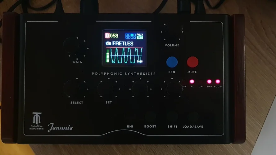

Hi Rolf, sieht besser aus. Jetzt kann man auch besser erkennen ob POLY/MONO und ob eine Sequenz mit dem Song gespeichert ist.
Für die User:
Ihr habt bestimmt schon festgestellt das wenn man eine Sequenz laufen lässt und die Soundprogramme durchscrollt die Sequenz erhalten bleibt.
Das ist gewollt. Einfach damit man die Sequenz schnell mal mit anderen Sounds ausprobieren kann.
Will man die Sequenz welche im Sound gespeichert ist spielen dann muss der Sequenzer ausgeschaltet werden und mit den encoder der Sound nochmal ausgewählt werden..
Dann wird die Sequenz geladen welche im Sound gespeichert ist.

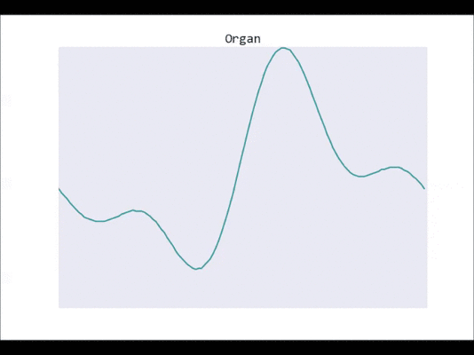

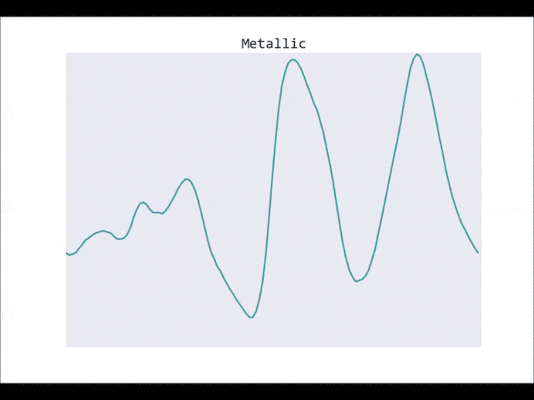

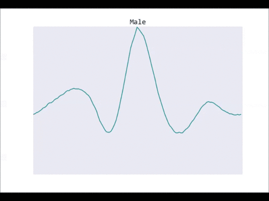

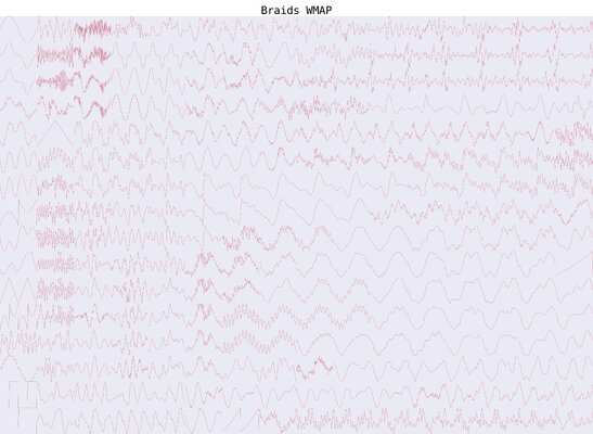

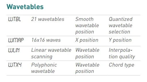

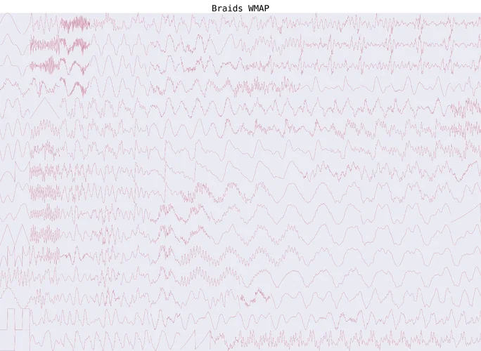

Ich habe gerade einen interessanten Beitrag auf MOD WIGGLER entdeckt. Darin geht es um die Braids-Wavetable Synthese die auch in der Jeannie steckt.
Die gesammten Wavetables besteht aus 256 Waves mit insgesamt 33.024 8-Bit Werten. Eine Wave hat 129 Samplewerte.
Es gibt 20 unterschiedliche Wavetables:
Im WTBL-Modus werden zum Beispiel die Wellen mit dem PRM_B-Regler (Color) in der oben aufgeführten Reihenfolge von oben nach unten bewegt.
Der PRM_A (Timbre) bewegt sich innerhalb der ausgewählten Tabelle von links nach rechts.
Jeannie Wavetable WTBL. Filter-Envelope steuert die Wavestable Position (PRM_A)
Male
Anhang anzeigen Male.mp3
Organ
Anhang anzeigen Organ.mp3
Metallic
Anhang anzeigen Metallic.mp3

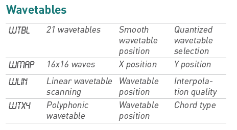

Neue Jeannie Beta 3.10-009
12.02.24​
V 3.10-008​
Osc Menü. Neue Parameter Bezeichnungen für die Braids Wavetable Funktion hinzugefügt. Siehe Bild​
