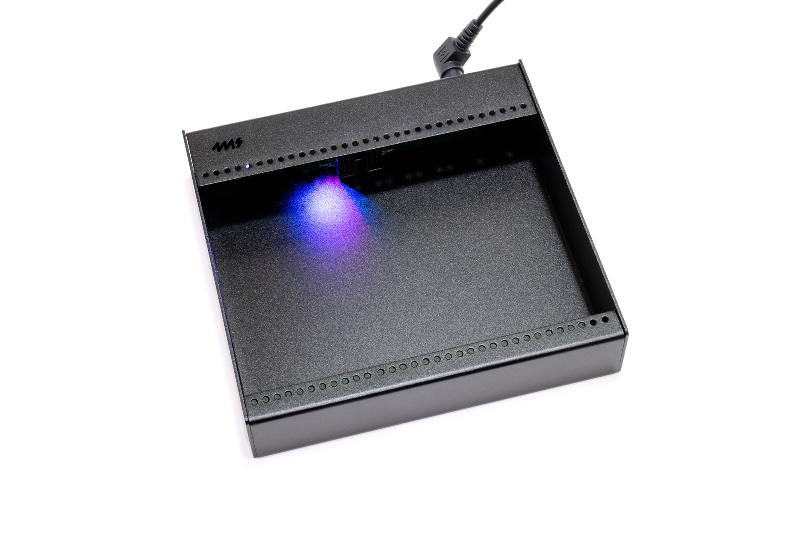

Wenn Du ein reines FV-1 FX Modul ohne Jeannie Synth (Teensy) meinst, würde ich es nicht Jeannie FX nennen. Da ist die Verwechslungsgefahr extrem hoch, oder?
Ich wäre sehr interessiert, allerdings nicht Eurorackmdul, sondern desktop-Box (gerne DIY).
Oder kann man ein kleines Eurorack-Modul in ein “Stand alone” Gehäuse rein schrauben?
Was würde sowas kosten?
Case:
(124€)
Rack, Effektmodul, IO für Linelevel und LFO für Modulation:
Lt. MG ca. 415€
  • #1.802
Wobei das Case für das FX Modul nicht tief genug ist. Das Sproom arbeitet aber mit normalen DIP8 EEproms die man tauschen und neu flashen kann. Das finide ich ganz interessant daran.

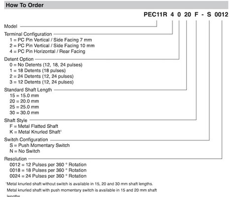

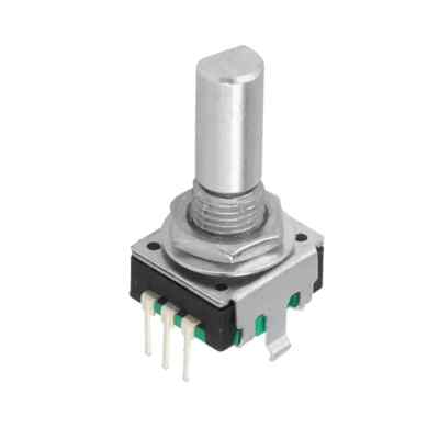

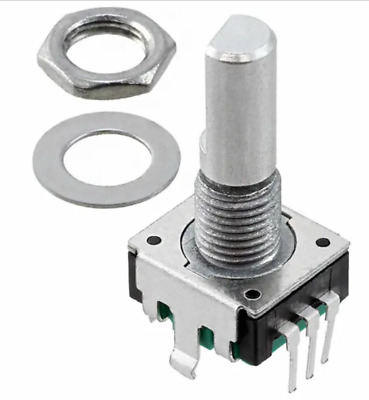

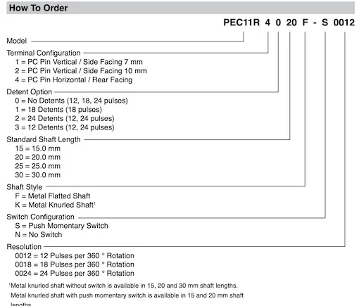

Best Encoder: PEC11R
Ist das das Richtige für den Kauf?
Was ist besser, 12 oder 24?
  • #1.812
652-PEC11L4120FS0020 is the right one, 100.000 cycles, yours is 30.000 cycles
