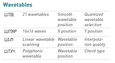

Noch ein wenig Wavetable from Jeannie :)
Das sind die verschiedenen Wavetable Einstellungen und Parameter in der Jeannie (identisch zu Mutable Braids)
Anhang anzeigen Wavetable 05.mp3
Jeannie Parameter: Osc1 auf WTX4, leichte LFO Modulation auf den Parameter für die Wavetable position und Chorus2 Effekt Einstellung.
Gruß Rolf

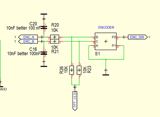

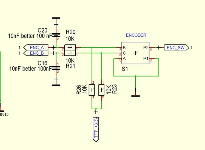

  • #1.763
Ich habe noch weitere Tests mit dem Encode in der Jeannie gemacht. Für diesen Test habe ich den RC-Filter nach dem Encoder entfernt und den Encoder direkt an die Teensy Anschlüsse GPIO 5/6 gelötet. Mein Ergebniss: Drehe ich langsam am Encoder gibt es keine Fehler. Drehe ich schnell, gibt es Fehler.
Encoder Diagramm ohne RC Filter. Encoder Anschluss A und B direkt an Teensy GPIO Pin 4/5

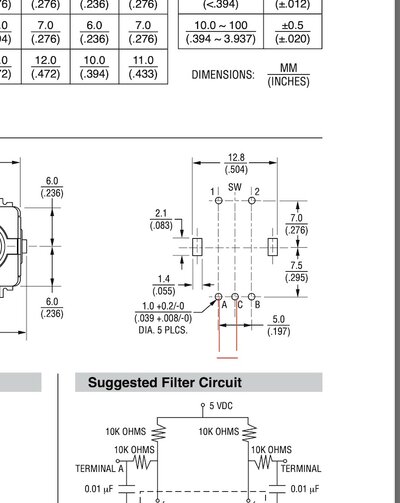

  • #1.764
Scheint nicht der richtige Encoder Typ zu sein. Welchen Typ verwendest du ?
It looked identical....
I took it from a component testing broken board...
keine anhung...
welche typ muss ich frage an die nachste bezhalung??
652-PEC12R-4225F-S24, Better use this one »652- PEC11L4120FS0020??
In my test, pins A and C were shorted when tested. Dont know if its normal. With both old and new (wrong) encoders.

  • #1.765
In der Firmware 2.82 haben wir die Encoder Abfrage verbessert. Bitte mal mit dieser Version testen (im Anhang).
Gruß Rolf

  • #1.767
keine anhung...
I mean tester sounded when test connecting them. Not they shorted to ground.
Connection C is ground (red color)
Connection A/B is a switching contact to ground
There is high impedance between C (Ground) and A/B
