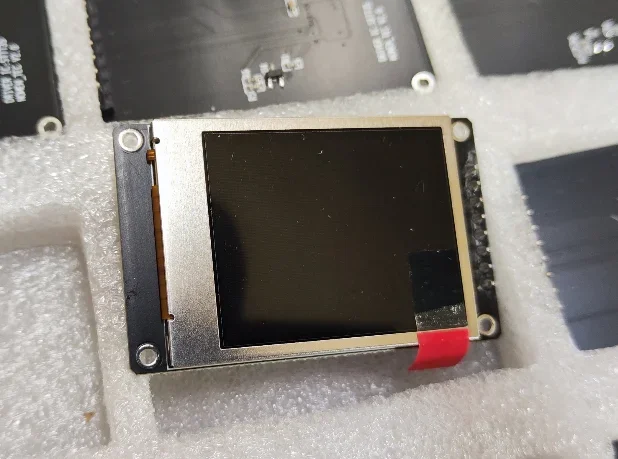

Ohhhaaa, habe grade die neuen LCD Displays für Jeannie bekommen. Hatte keine mehr. Nix mehr billiges Plastik, nein, Metallrahmen !!!
Boahhh da haben die Chinesen ja aufgetischt. Sieht gleich doppelt so scharf aus ...
Neue Platinen kommen nächste Woche. Dann werde ich auch ein neues Video mit den neuen Features /Sounds machen .

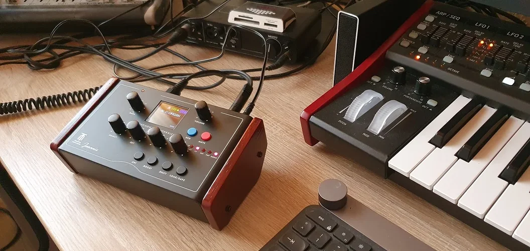

Haette ja nicht gedacht, das mein Post soviel Aktivitaet verursacht! Ich freue mich aber, dass es eine Loesung gibt. Ich danke allen Beteiligten fuer die Ursachenforschung. Heute ist auch mein Metallgehaeuse aus Lettland eingetroffen. Ich freue mich schon aufs Wochenende!
Holzseitenteile kann man auch leicht selber herstellen. So sieht meine Jeannie aus :)
Link: Jeannie DIY Holzseitenteile

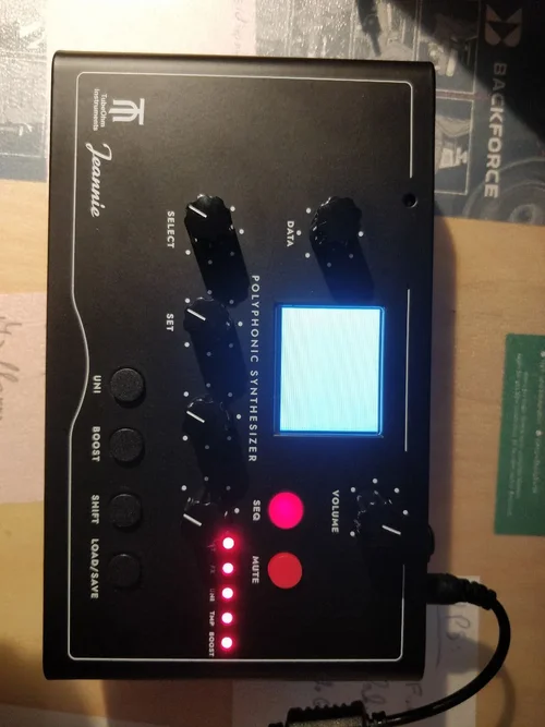

Tja...
...wenn ich das so genau wüsste.... Update durchgeführt, Gerät einmal neu gestartet, Display & LEDs siehe Bild. Weitere Neustarts brachten ebenfalls keine Besserung. Gerät aufgeschraubt, SD-Karte mit neuen Sounds bestückt, Kleines Knöpfchen auf dem Teensy gedrückt, Gerät neu gestartet, wieder zusammengebaut, nochmal gestartet und es funktionierte dann irgendwann.
Ich weiß schon, warum ich eigentlich bis zum regulären Update warten wollte. Das Updaten der Jeannie habe ich bislang immer als sehr anstrengend, und im Vergleich zu anderen Gerätes als sehr aufwändig empfunden.
Aber die neuen Sounds, angesteuert durch den Torso T-1, machen wirklich Spaß :xenwink: .
