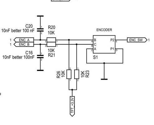

Wenn der Encoder neu ist dann läut alles einwandfrei. Nach so ca einem Jahr beginnt er sich dann zu verschlucken. Diee Ansteuerung ist einwandfrei und auch die Software dahinter . Es scheint wirklich der Burns Encoder zu sein. Entweder hatten sie sie eine schlechte Charge , oder die Teile sind einfach Mist. Trotzdem , die sind ja auch nicht billig . Sie sollten schon länger halten.

Ich vermute mal, dass die Anschlüsse B und C des Encoders intern beim Drehen immer wieder mit A (also Masse) verbunden werden und zwischendurch offen sind. Ja? Dann:
Im geschlossenen Fall fließt über R26/R23 (je 10kOhm) ein Strom von 3.3V/10kOhm=0.33mA. Zusätzlich wird über R20/R21 C20/C16 entladen. Dadurch fließen zusätzlich sehr kurzfristig 0.33mA, also insgesamt maximal 0.66mA aber innerhalb von 5ms fallend auf 0.33mA, wie man an den fallenden Flanken der pinken und blauen Kurven im folgenden Bild sehen kann:
jeannie-enc-fast-_rc-png.193462
Es gibt aber bei Schaltern oft einen Mindeststrom, unter dem die sich immer bildende Oxidationsschicht nicht mehr richtig aufgebrochen wird. Der kann bei Goldkontakten bis zu 1mA betragen und sonst gerne auch mal bis zu 10mA.
Im offenen Fall werden C20/C16 über die Serienschaltung aus R26+R20 bzw. R23+R21 (also 20kOhm) wieder aufgeladen.
Idee:
Testweise mehr Strom durch die Kontakte durch Verringern von R26/R23 auf z.B. 2.2kOhm. Das könnte den Kontakt während der nachfolgenden Benutzung wieder verbessern. Man könnte testweise einfach über die alten 10kOhm-Widerstände je einen 3.3kOhm-Widerstand löten. Sie dürfen auch nicht zu klein sein, da zu hohe Schaltströme die Kontakte auch verschlechtern.

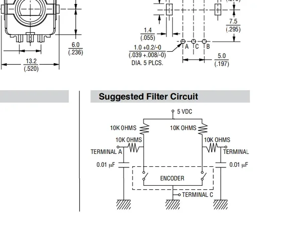

Mit dem Mindeststrom hatte ich auch schon dran gedacht . Allerdings , wenn man die Achse manchmal nur vor und zurück bewegt dann löst der Encoder auch schon aus. Als ob da zuviel Spiel ist .
So sollte es nach Burns aussehen und so sieht die Schaltung auch aus .

Nach Burns sind das 5V und nicht 3.3V. Da müsste man dann eher nach 6.8kOhm oder 4.7kOhm gehen

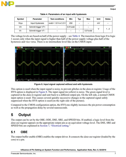

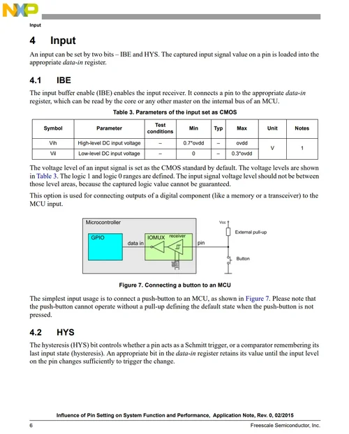

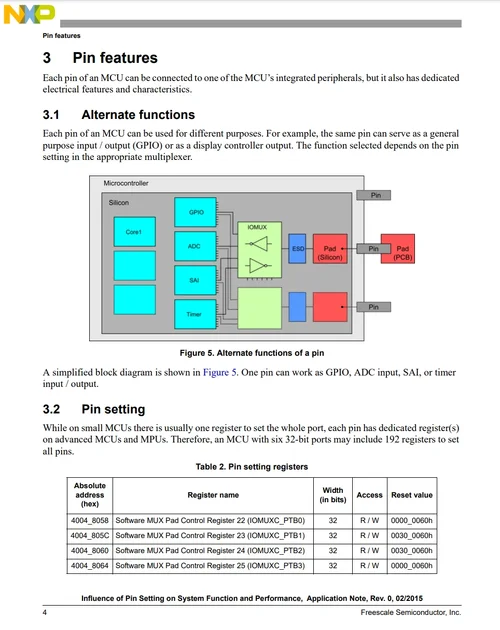

Hallöchen..

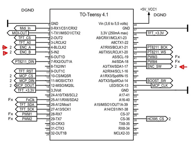

Jetzt wirds leider etwas technisch. Hab mal die Teensy 4.1 GPIO Daten herrausgesucht.
Ich werde ein kleines Testprogramm für den Encoder in der Jeannie entwickeln. Das beinhaltet nur die Encoder-Abfrage mit Werten auf dem Display.
  • #1.636

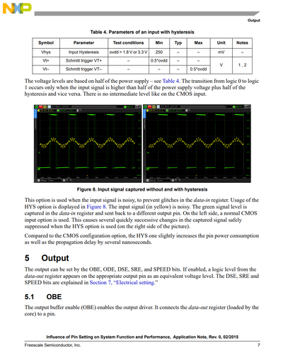

HYS sollte für diese Eingänge eingeschaltet sein. Irgendwie kann man bei Teensy ovdd zwischen 3.3v und 1.8v wählen. Wie ist das bei Jeannie? Bei 1.8v sind nämlich die Schaltschwellen:
AN über 1.025v, AUS unter 0.775v.
Da würde er gerne zu früh an gehen (vor allem wegen des im Oszilloskop zu sehenden Prellens). Könnte man aber auch mit einem Widerstand als Spannungsteiler korrigieren.

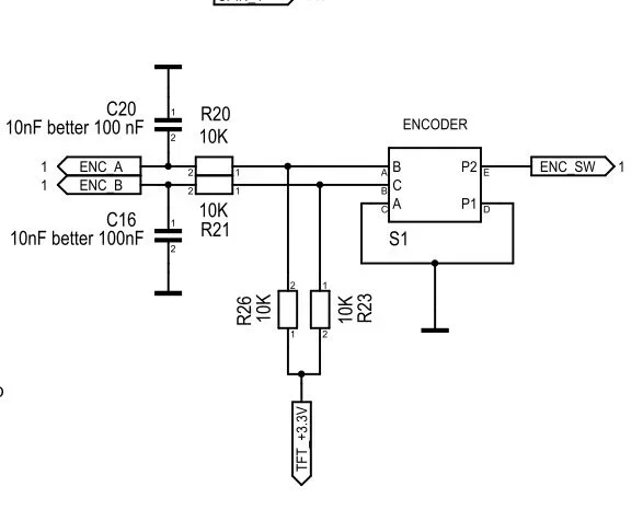

Nachtrag : R 26 und R23 auf 5 Kohm verkleinert (parallel einen 10 k gelötet ). Ich habe den Eindruck das der Encoder besser läuft je länger ich ihn drehe . Vieleicht wird die Oxydschicht doch durch den höheren Strom weggebrannt ....
Nachtrag 2 : habe tatsächlich das Gefühl das es besser läuft .
Kann vieleicht einer mal das gleiche machen und uns bescheid geben. Der Encoder wird besser wenn ein paar Minuten gedreht wird. Er verliert auch fast keine Incs mehr .
wie Mr. Spuck immer sagt .....Faszinierend ......
Nachtrag 3 : joo sieht echt gut aus. Der 5K scheint die Kontakte zu reinigen. Läuft erst mal wie neu .
