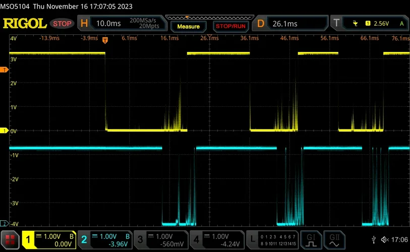

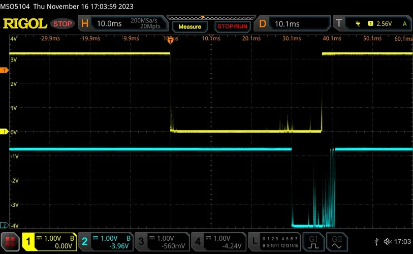

Ich habe noch weitere Tests mit dem Encode in der Jeannie gemacht. Für diesen Test habe ich den RC-Filter nach dem Encoder entfernt und den Encoder direkt an die Teensy Anschlüsse GPIO 5/6 gelötet. Mein Ergebniss: Drehe ich langsam am Encoder gibt es keine Fehler. Drehe ich schnell, gibt es Fehler.
Encoder Diagramm ohne RC Filter. Encoder Anschluss A und B direkt an Teensy GPIO Pin 4/5
right rotation slow
right rotation fast
langsam Drehung
schnell Drehung

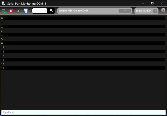

Die ino ist auch nur für die Programmierer unter euch gedacht ;-)

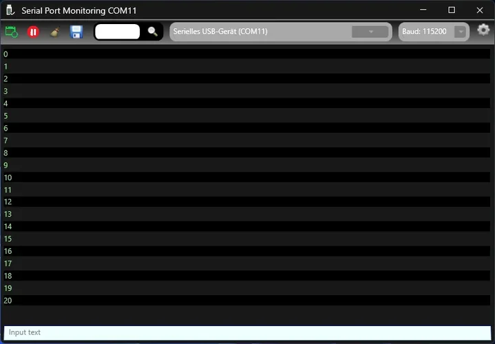

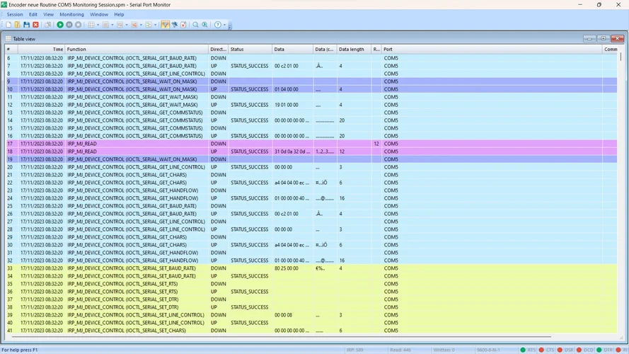

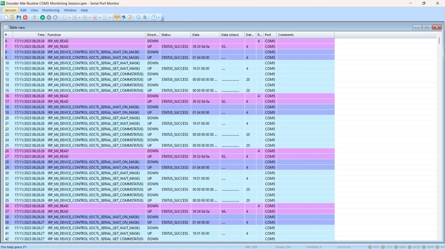

Deine App "Serial Port Monitor" funktioniert bei mir nicht. Baudrate in der Jeannie ist 115200 Com11. Wie sehen bei dir die Encoder Werte aus ? Mach einfach ein Screenshot
  • #1.662
Wo oder was sind die Encoderwerte 🤔
Die Werte sollte von 0-127 gehen. Der Encoder-Taster setzt den Wert auf Null zurück.
Ist die Baudrate richtig eingestellt ? Sollte 115200 sein!
  • #1.663
Das ist das was mir das Programm ausgibt wenn ich auch Rec drücke.
Kann damit auch nix anfangen bin nur "User" nicht "Entwickler oder "Programmierer".
Habe nun den Hardware Fix 10k gemacht .
Beim drehen nach rechts geht es jetzt nahe zu ohne sprünge.
Nach links hakelt es aber immer noch wenn auch nicht mehr so Schlimm.

Ich denke die Baudrate im Serial Port Monitor steht bei dir auf 9600! Bitte in den Einstellungen ändern. Dann bekommen wir auch die richtigen Werte. Danke
Der Encoder sollte mit der Testversion 1.2 etwas besser reagieren. Beim Umschalten links oder rechts wird erst beim einrasten gezählt.

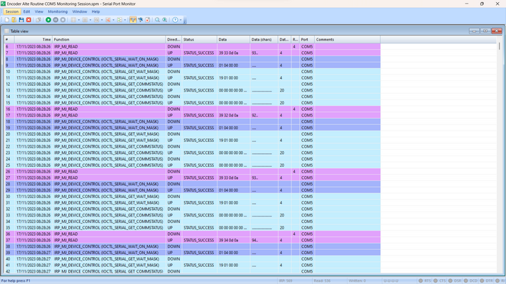

Immer diese schei*** Encoder . Jetzt gibt es mal wieder was auf die Ohren. Habe hier mal ein paar (ca. 30) neue Sounds auf Bank P für die Firmware Version 2.81
Achtung läuft nur mit der V 2.81
Gibt es als SYSEX exclusive nur hier.
Viel Spass damit . Weitere kommen .

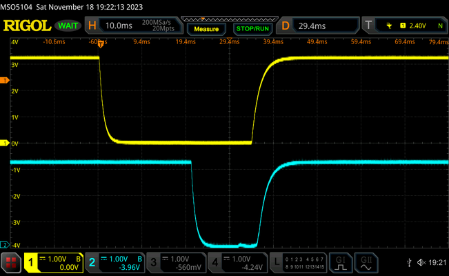

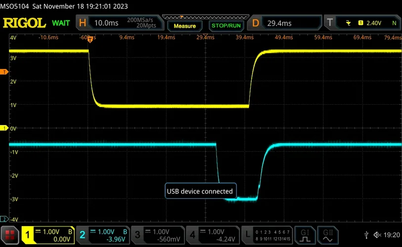

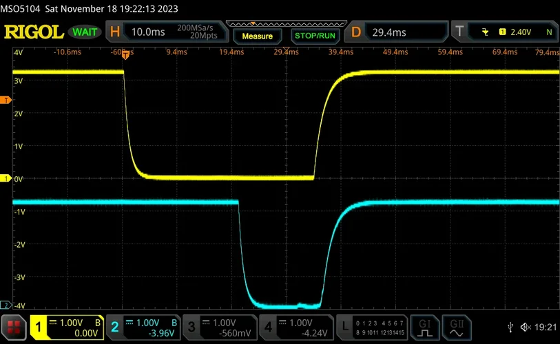

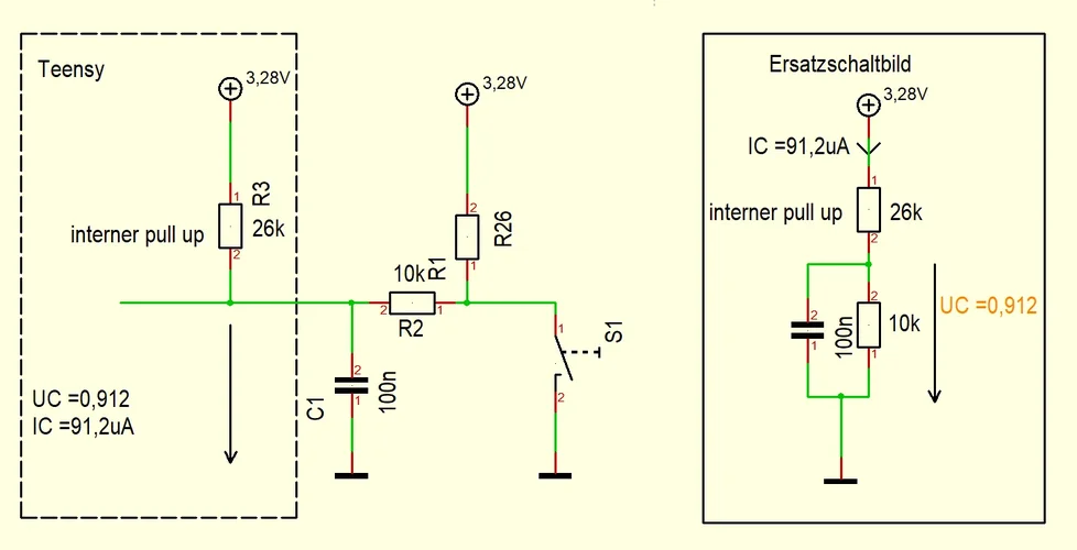

Die Eingänge des Teensys für den Encoder werden über eingebaute pullup Widerstände betrieben.
Pullup Widerstände sind im IC schaltbare Widerstände welche einen Eingangspin auf Betriebsspannung schalten.
Damit ist der Eingangspin 'aktiv Low' , er schaltet also wenn der Eingang über die Schalter des Encoders auf Masse gezogen werden.
Wir haben als pullup 25 KOhm ermittelt .
Das heißt das wir 2 pullups haben . Einmal den 10 K (R26) und den pullup am Eingang intern im IC.
Der Encoder schaltet den Eingang über den 10 K auf ( vermeindlich ) Masse .
Da wir aber einen internen pullup haben der mit 10K auf Masse gezogen wird verbleibt eine Restspannung von 0,912 V.
Und das scheint das Problem zu sein . Die Eingänge haben eine Hysterese von 0,9...1,2 Volt bei 3.2 V Spannung.
DAS HEIßT:
wenn schon 0,9 Volt anliegen und kleine Störimpulse kommen, dann schaltet der Schmidt Trigger viel früher. Ratio Signal/Noise
ist sehr viel schlechter. Also haben wir die interne pullups abgeschaltet. Läuft bis jetzt super ....

Also war das Problem weder Korrosion, noch Achsenfett auf der Kontaktplatine.
Klingt auf jeden Fall einleuchtend.
Wenns allerdings keine Kontaktprobleme waren, wie ist das in Einklang mit deiner Beobachtung zu bringen, daß sich das Verhalten besserte, als du lang genug hin und her gedreht hast?
Aber vielleicht hat da auch nur die Wahrnehmung einen Streich gespielt und das verbesserte Verhalten nach ausgiebiger Benutzung war nur Einbildung.
Kann ja durchaus passieren.
Das ist auf jedenfall für alle Besitzer ein Segen, daß es sich ganz ohne Änderungen an der Hardware einfach über eine neue Firmware fixen lässt.

Messung am GPIO Pin 4/5 (Encoder Anschluss) mit geschalteten Pullup Widertsänden im Teensy Prozessor
Messung am GPIO Pin 4/5 (Encoder Anschluss) mit deaktivierten Pullup Widerständen im Teensy Prozessor
