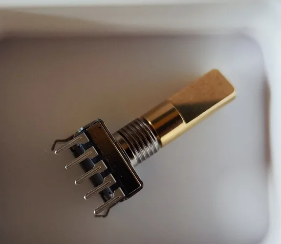

Habe heute die neuen Encoder zum Testen bekommen .
Was soll ich sagen , sie sehen zwar gut aus aber die Rasterung ist sehr hart. Kann man also nicht so smooth drehen. Werde ihn mal demnächst einbauen.
- Das ist kein Encoder , das ist ein Schmuckstück - mit 1.000.000 Umdrehungen .....

Für seine Jeannie sollte einem nix zu schade sein, oder? Danke für die Info. Gut zu wissen, dass es diesen Markt gibt.
Hi Lumm, das Teil kostet 15 € und ich weiß nicht wie er sich verhält . Werden wir sehen . Schön aussehen reicht alleine nicht .
