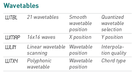

Jennie jetzt mit Mutable Braids Wavetable Oszillator. Osc Menü → WAVE P → WTBL / WMAP /WLIN / WTX4​
Mit PRM_A und PRM_B können Wavetable Position und Interpolation eingestellt werden. Die Parameter sind auch über Envelope1 und LFO2/3 modulierbar​

Bekanntes Problem in dieser Firmware 2.92: Wavetabel-Funktion "WTX4" im Oscillator Menü hat keine Pitch Einstellung und Pitch-Modulation und funktioniert nur mit Osc1.

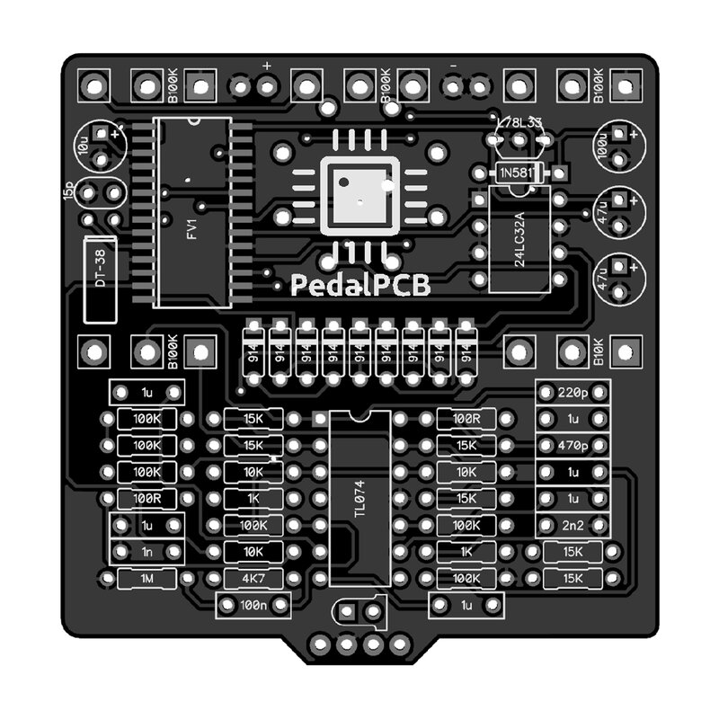

Das ist doch ein Spin FV-1 Effekt gerät. Gibt es als Eurorack in verschiednen Varianten und bestimmt auch als Pedal?
  • #1.788
Aber so wie ich das verstanden habe, ist die GUI für das FV-1 fx board made bei @rolfdegen. Oder gibt es jetzt genau so ein FX-Pedal mit dieser GUI?
Ich dachte so: der Code ist da, das PCB und Gehäuse wären schnell entwickelt und Zack hätte man ein nettes kleines zusätzliches DIY-Projekt/Produkt.
Aber da bin ich wohl mal wieder zu naiv 😄
M.i.a.u.: highsiderr
  • #1.789
Achso, geht um die GUI. Das sicherlich nicht.
Geht bei FX ja um die Algos. Die kann man auch auf andere Module laden.
Als Parameter gibts da ja immer nur 3 Regler.
  • #1.792
Mehr habe ich auch nicht gefunden. Da ist die FX Sektion der Jeannie mit der GUI schon echt genial gemacht, finde ich. Sowas als eigene, kleine FX Box speziell für Synthis wäre schon cool.
