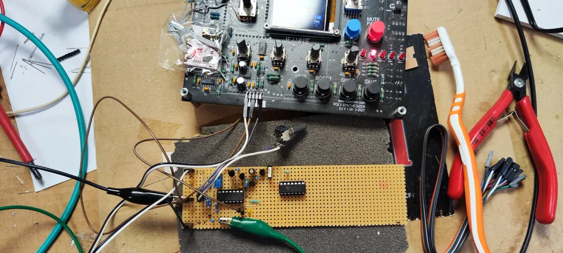

Jeannie FX modul ( nur Effekt )
Jahaaaaaa, so der Oszillator läuft für das FX Modul und das schärfste, den FV-1 kann man mit 200 Hz und mehr modulieren. Hätte ich nicht gadacht. Wegen PLL und so ....
Werde ich natürlich auf 50..150 Hz begrenzen aber, es geht. Das war meine größte Sorge. Habe den FX grade echt maltretiert . Rechteck mit 1Khz --- läuft . Sinus , Dreieck , läuft.
Er hat sich nicht mal aufgehangen.
Auf dem Bild unter sieht man 1) der erste Jeannie Prototype 2) die Schaltung eines VCOs mit 10 ... 53 KhZ Lochraster .
3) eine Zahnbürste weil die Jeannie Platine schon so schmokig war. Da musste ich den Staub runter bürsten (Witz)
Anhang anzeigen FX-MOD.mp3
Hier habe ich mal die Modulation getestet. Ein Sinus moduliert die Clockfrequez des FX-Chip . Erst langsam und zum Ende hin mit bis zu 1.5 Khz.
Bei hohen Frequenzen bringt es zwar soundtechnisch nicht soooo viel , aber geht .
Was zu beweisen war.
