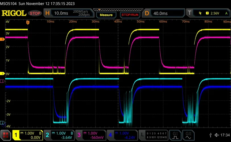

Jetzt hab ich aber doch mal eine technische Frage. Ich meine auch, davon schon mal gelesen zu haben, finde aber nicht mehr, wo.
Der Dreh-Encoder nervt mich manchmal, weil er die falsche Richtung erkennt. Also ich drehe im Uhrzeigersinn, aber im Menu springt er dann nach hinten.
Gibt es da einen Fix oder habe ich einfach einen schlechten Encoder erwischt?

Auch bei mir nach einiger Zeit diese Encoderprobleme. Ich vermute, das ist ein allgemeines Encoder-Qualitätsproblem und man sollte ein hochwertiges Modell wählen. Für sachdienliche Hinweise/Erfahrungswerte wäre auch ich dankbar. Welche Encoder sind z.B. in den 1010music Geräten?

Wenn die Encoder seltsame Sachen machen, kann es zum einen daran liegen, daß der Encoder nicht zur Firmware passt.
Encoder ist nicht gleich Encoder, da gibt es verschiedene Codierungen und die Firmware muss die richtige unterstützen.
Also musst du entweder den Encoder durch ein passendes Modell ersetzen, oder die Firmware anpassen.
Das Problem hatte ich damals mit meiner MIDIbox FM, da hat dann der Entwickler die Firmware angepasst.
Es kann aber auch vorkommen, daß der Encoder spinnt weil bspw das Fett daß die Achse schmieren soll in das Gehäuse gekrochen ist und die Kontakte verschmiert hat.
Das Problem hatte ich auch schon mal, da hilft dann nur Encoder tauschen oder öffnen und die Kontaktflächen auf der Codierscheibe innen reinigen.

Hallo Leute, zu den Encodern: Ich hatte meinen letztes Jahr gewechselt und er lief lange einwandfrei. Nun stelle ich auch fest das es etwas hakeliger wird .
In allen Bausätzen benutzen wir die Encoder von Burns.
https://www.mouser.de/ProductDetail/Bourns/PEC11L-4120F-S0020?qs=oyIm/3giSj5D6GwAgvrrDg== <<< genau diesen !!
PEC11L-4120F-S0020
Ich habe schon die besten Encoder genommen, Metallausführung, 100000 cycles. Die Encoder sollten eigentlich einige Jahre halten .
Alps hat nur 30000 cycles , und die Encoder mit plastik Achse taugen gar nichts.
Es könnte folgendes sein. Entweder oxidieren die Kontakte oder das Teil wird mechanisch instabil oder die Software fängt wackeligere Encoder nicht richtig ab.
Die Encoder haben ja auch einen Alterungsprozess und werden schwammiger.

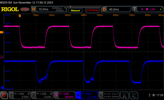

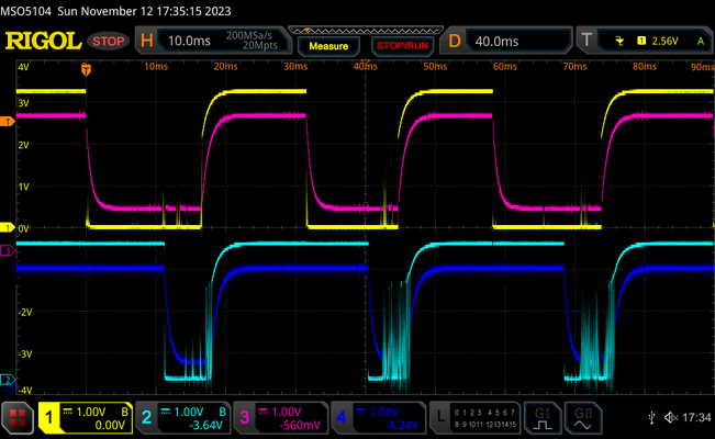

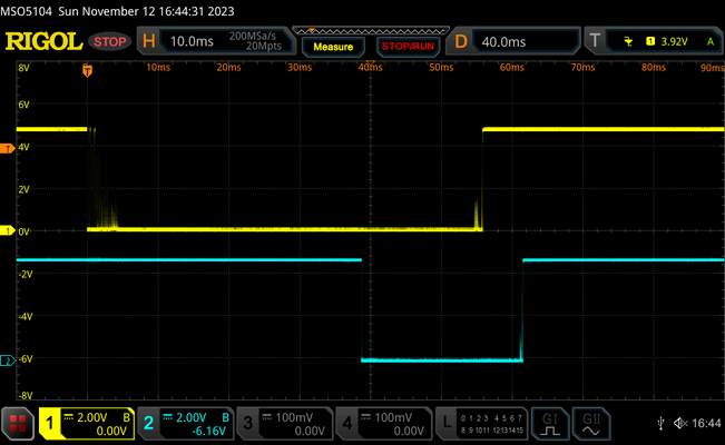

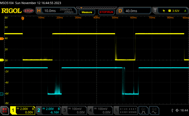

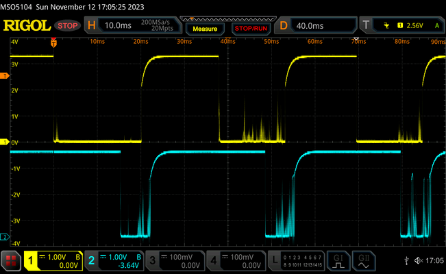

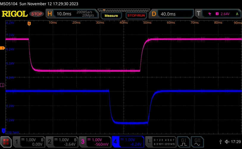

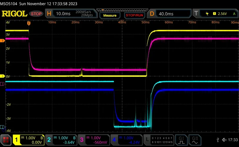

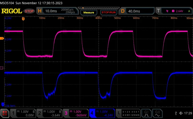

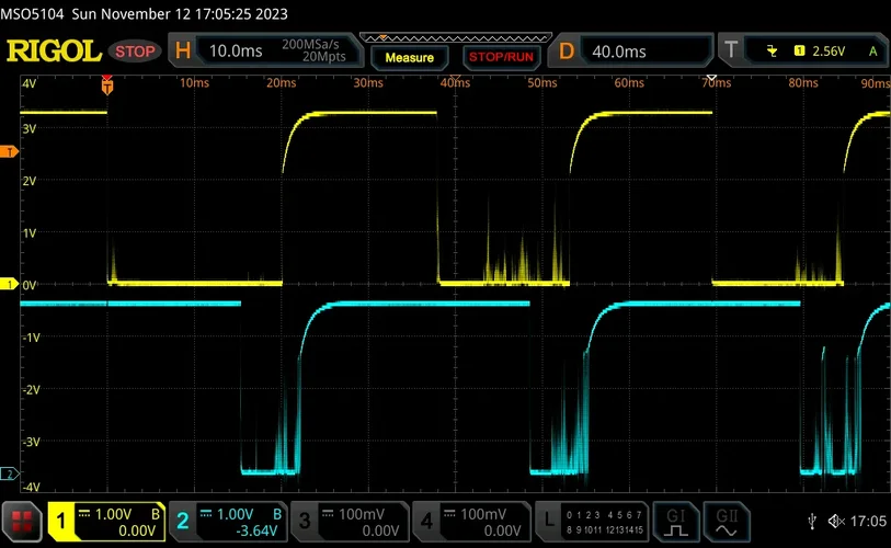

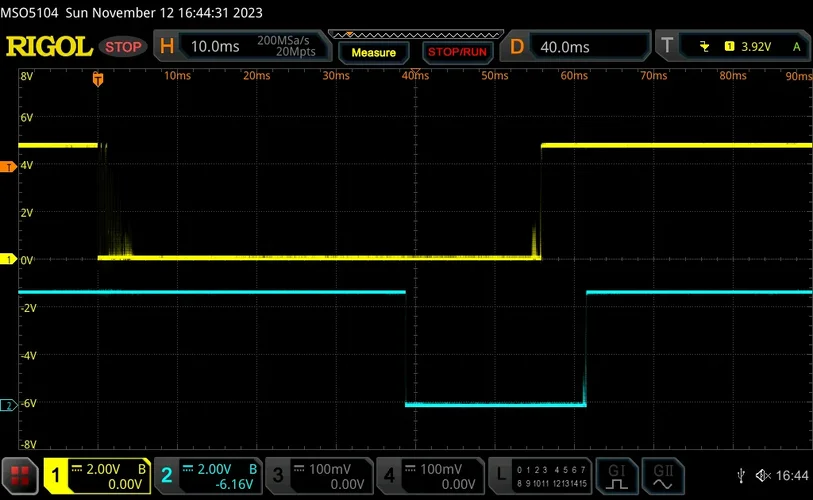

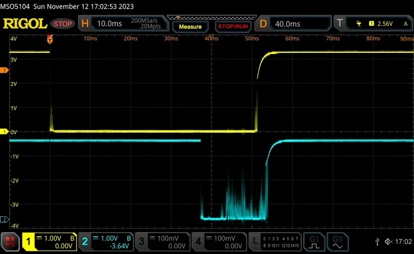

Jeannie Encoder Problem
Der Encoder in meiner Jeannie ist ca. 1.5 Jahre alt und schaltet ohne Probleme. Als Entwickler der Jeannie benutze ich diesen Encoder sehr oft und habe bestimmt schon einige 1000 Zyklen von den laut Datenblatt (im Anhang) versprochenen 100.000 Zyklen hinter mir. Ich habe mit dem Scope mal aktuelle Aufnahmen des Encoders in der Jeannie gemacht (siehe Pics). Zum Vergleich auch von dem Encoder in einem Shruthi Synthesizer. Die Prozessoreingänge am Teensy 4.1 sind intern mit Schmitt-Trigger Funktion ausgestattet und werden Interrupt gesteuert abgefragt. Teensy Encoder Library https://www.pjrc.com/teensy/td_libs_Encoder.html
PS: Ich hab mal bei Fred nachgefragt, welche Encoder er in seinem Martenee einsetzt. Bin gespannt..
The encoder in my Jeannie is about 1.5 years old and switches without any problems. As the developer of the Jeannie, I use this encoder very often and have probably already completed a few thousand cycles of the 100,000 cycles promised according to the data sheet (in the appendix). I took current recordings of the encoder in the Jeannie with the scope (see pics). For comparison also from the encoder in a Shruthi synthesizer. The processor inputs on the Teensy 4.1 are internally equipped with a Schmitt trigger function and are queried in an interrupt-controlled manner. Teensy Encoder Library https://www.pjrc.com/teensy/td_libs_Encoder.html
PS: I once asked Fred which encoders he uses in his Martenee. I'm curious..
Shruthi slow and fast rotation
Jeannie slow and fast rotation (directly at the encoder pins)
Jeannie slow and fast rotation (after the RC filter 10K 100nF)
Jeannie slow and fast rotation (Encoder Pin yello/blue, RC filter pink/dark blue)

Das ist jetzt sehr technisch gehalten und mit hübschen bunten Bildern garniert :xenwink:. Steckt darin auch eine Botschaft für den geneigten Enduser, oder ist dies einfach nur als Zwischeninformation gedacht🤔?
