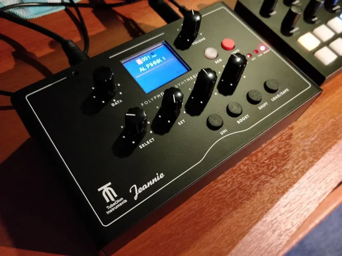

Eigentlich wollte ich heute auch das Gehäuse gegen das Gehäuse von Erics S. tauschen, musste dann aber feststellen, dass ich dafür löten muss. Das Geraffel habe ich mir für's Wochenende auf.
Das Ganze wirkt gleich deutlich professioneller und fühlt sich gut an. Das Case selber ist gut und optisch sauber verarbeitet. Allerdings passte die MIDI-LED nicht in die Bohrung. Ob einem das dann gleich € 106,00 wert ist, muss natürlich jeder für sich selber entscheiden.
Heute Abend hatte ich etwas Zeit, mich durch die erste Soundbank (A) zu arbeiten. Da sind ein paar tolle und sehr gefällige Sounds dabei - kompliment. Besonders gut gefallen mir die Jean Michel Jarre angehauchten Sounds...:xengrin:.
Seitlich noch ein paar schöne Holzseitenteile dranschrauben und dann ins Wohnzimmer stellen ;-)
Hier die Maße von meinen Seitenteilen
