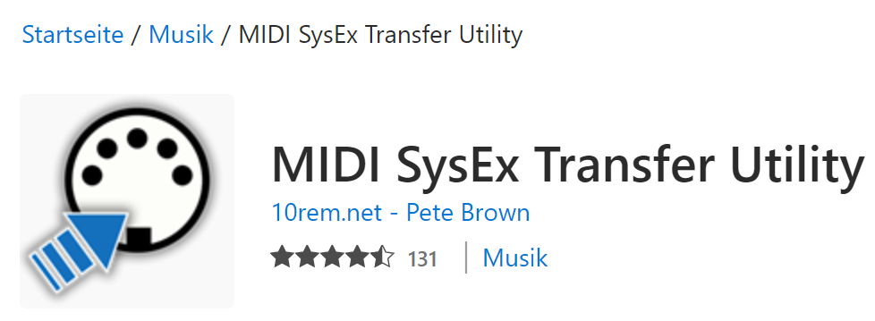

Hallo Adrian. Ja das können wir so machen. Die Soundbänke wird's dann auch als Syx-File geben. Dann brauch man die Jeannie nicht aufschrauben.
Gruß Rolf

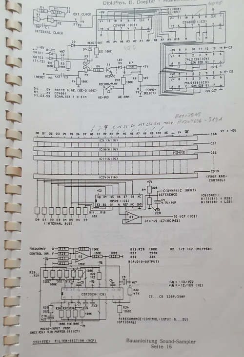

Jean Michel Jarre hat heute Geburtstag und wird 75. Ohne ihn hätte ich wohl nicht mit Synthesizern angefangen .....
Bei mir waren es eher die Sampler z.B. Fairlight CMI oder der Doepfer Sampler und die WDR Sendung "Schwingungen" auf WDR1 mit Winfrid Trenkler ab 1984.
Die Elektronik Platine von dem Doepfer Sampler habe ich später in einem EPROM Emulator umgebaut.
Gruß Rolf

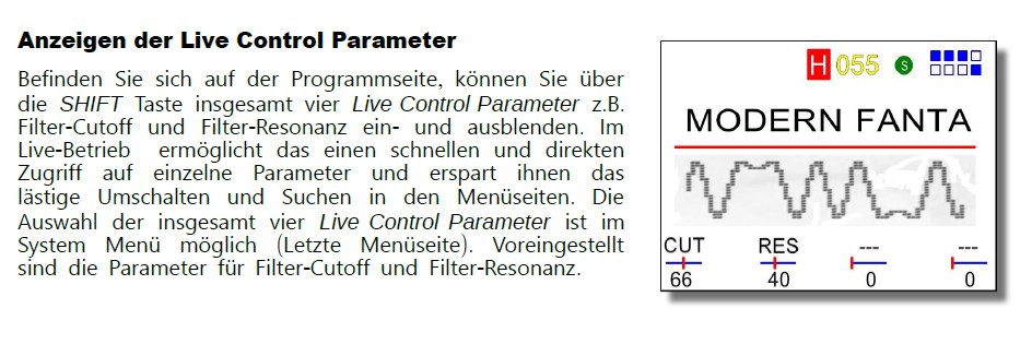

Kleines Update in der Jeannie 2.62
20.08.23​
V2.62​
Modulationsparamter MWHEEL > HPF (Slot 22) hinzugefügt​
Live-Control Parameter HPF und HPR hinzugefügt. HPF steht für HochPass Filterfrequenz und HPR für HochPass Resonanz. Die sogenannten ‚Live-Control Parameter‘ erreicht man über die SHIFT-Taste auf der Hauptseite. Im System Menü können die vier Parameter CTRL 1-4 (vorher POT1-4) angepasst werden.​

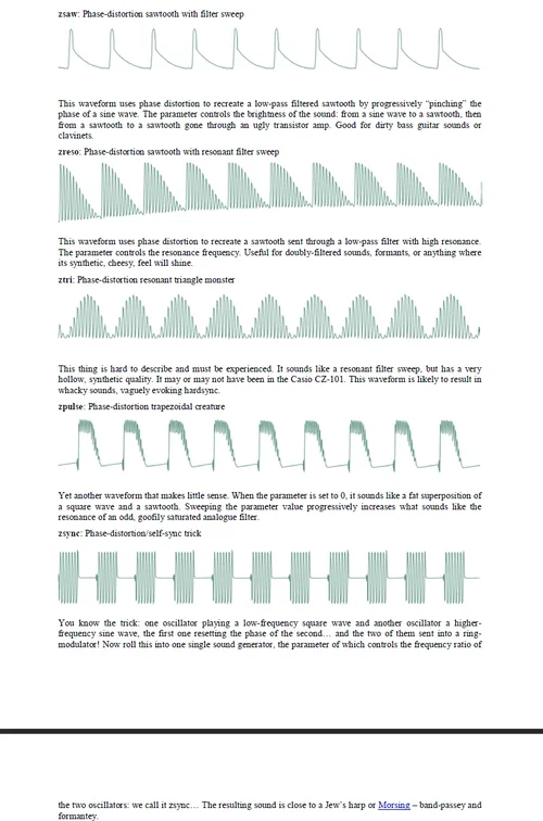

Die Casio Wellenformen von Mutables Shruthi habe ich schon auf Bank P in der Jeannie implementiert. Mit den Parametern PAR_A und PAR_B im Oszillator Menü wird die Klangfarbe der Wellenform verändert. An Vowel wird noch gearbeitet :pcsuxx:
I have already implemented the Casio waveforms from Mutables Shruthi on bank P in the Jeannie. The timbre of the waveform is changed with the parameters PAR_A and PAR_B in the Oscillator menu. We are still working on Vowel :pcsuxx:
M.i.a.u.: highsiderr, teletom, tangrami und eine weitere Person

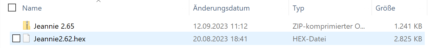

Firmware V 2.62 mit 384 überarbeiteten Sounds ab sofort hier
Des Verständnis halber muss ich einfach mal nachfragen...
  1. Wenn ich die ZIP-Datei öffne, dann werden mir die beiden *.hex-Dateien mit unterschiedlichen Versionsnummern, 2.62 und 2.65 angeboten. Hier nehme ich die höhere Versionsnummer 🤔 ?
  2. Wenn ich das Firmware-Update via USB und dem Teensy Loader durchführe, dann werden auch die Soundbänke A - C aktualisiert?
  • #1.526
Bitte die Version 2.62 verwenden. Die neuen Soundbänke müssen über das SYSEX Menü (System Menü und Shift drücken) manuell aktualisiert werden.
Gruß Rolf
  • #1.528
Gruß Rolf
UUUUH mein Fehler. Die 2.65 war eine Testversion welche noch nicht ganz rund lief .
Bitte die 2.62 nehmen . Habe ich schon auf der Seite gefixt .
Ups , my mistake . Please take the V 2.62 . I have fix it on the website.
