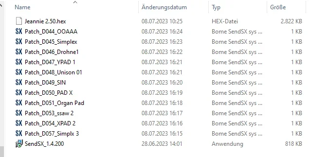

Firmware 2.50 und ein paar nette Patches. Patches können mit der App SendSX geladen werden.
Die neuen Patches können aber nur in der Version 2.50 geladen werden.

Ist DAS jetzt eine "offizelle" und "endgültige" Version?

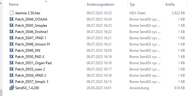

Ist mit der App SendSX dieses App gemeint?: https://www.bome.com/products/sendsx

Den TyUploader (im Anhang) starten und das Hex-File 'Jeannie 2.50.h' mit Upload über USB übertragen.
Sollte es nicht richtig funktionieren, dann die weiße Taste auf dem Teensy Modul drücken (langer Holzspieß in der Küche ;-) ) und den Vorgang wiederholen.

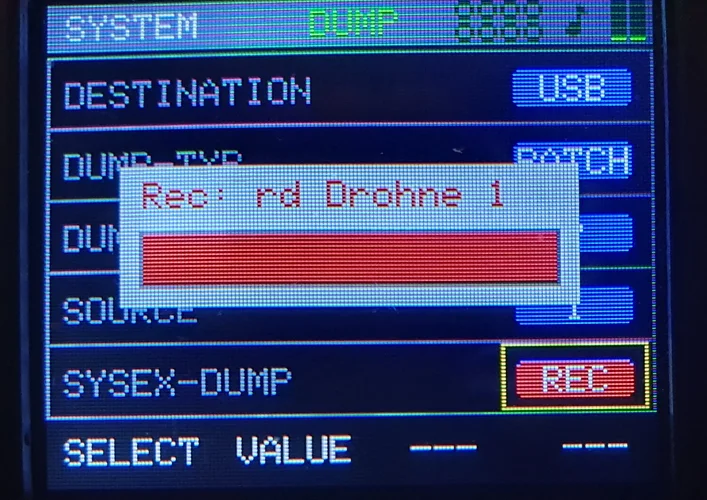

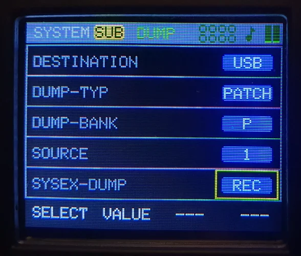

Um die Patches in die Jeannie zu übertragen, auf die letzte Menüseite 'SYSTEM' gehen und die Taste 'SHIFT' drücken.
Jetzt wird das SYSEX Menü geladen. Dann die Ziel Bank und die Patch-Nr. einstellen. Dann auf 'SYSEX-DUMP' gehen und 'REC' wählen.

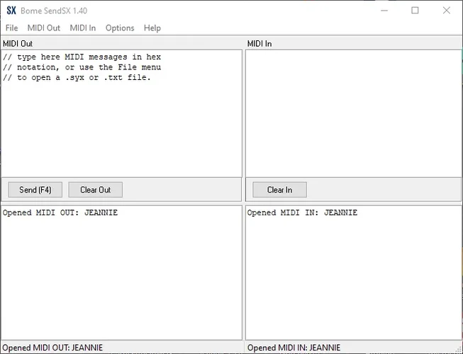

Für die Übertragung eines SysEx Patches die App SendSX starten und den Midi Ausgang in SendSX auf Jeannie stellen.
Das SysEx Patch in SendSX laden. Jetzt die Taste 'LOAD/SAVE' auf der Jeannie drücken (REC wird rot) und das SysEx File mit SendSX übertragen (Send F4 drücken).
Ein Fortschrittbalken auf der Jeannie zeigt die Übertragung an.

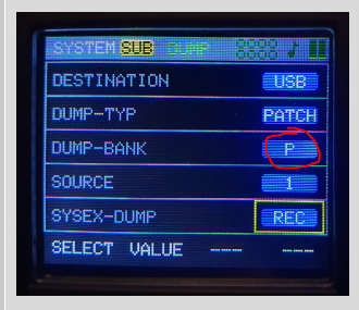

Interpretiere ich die Display-Anzeige richtig, dass die Patches in den Programmordner P kopiert werden sollen?
Aktuell ist mein Programmordner P leer. Wenn ich die acht Patches dort hineinkopiere, dann wären, wenn ich der Dateibenennung folge, die Programmplätze P001 - P043 leer. Folge ich der Dateibenennung, und wähle den Programmordner D aus, stünde ich vor dem selben "Problem" - da auch hier die Programmplätze D001 - D043 unbelegt sind.
Nach welchen Kriterien sind die Programmordner aufgebaut?
  • #1.466

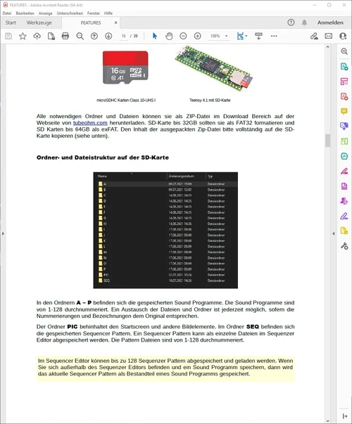

Die SysEx Patch-Files sind speziell codiert und können nur über das SYSEX Dump Menü in die Jeannie geladen werden.
Der Patch wird dann automatisch encodiert und auf den gewählte Programmspeicherplatz auf die SD Karte gespeichert.
Auf der SD Karte befinden sich 16 Ordner A-P mit maximal 128 Soundprogramm Dateien.
Es können auch einzelne Patch Bänke übertragen werden. Alte Soundprogramme werden in den Bänken überschrieben.

  • #1.467
Ein SysEx-File (Patch) kann in jede Bank und auf jeden Programmspeicherplatz gespeichert werden. Vorhandene Patches werden automatisch überschrieben. Das gleiche gilt für eine komplette Bank. Die Namensnennung ist egal.
  • #1.468
Ich habe das jetzt mehrfach anhand der Anleitung durchgespielt und finde lediglich die Datei rd Simplex 3 wieder, welche jetzt 2x, auf den Programmplätzen A001 und D001 verfügbar ist. Alle anderen Dateien sind nicht in den Programmordnern abgelegt - zumindest nicht unter den Dateinamen, bzw. einer möglichen Ableitung hiervon.
Das ist jetzt vernachlässigbar, aber natürlich schon ärgerlich, wenn keine Patches ergänzt werden können. Das Firmware-Update auf 2.50 hat problemlos funktioniert.
  • #1.470
Habs jetzt überprüft.. kein Problem festgestellt.
Bitte mal testen! Vor dem Übertragen mit SendSX den Programmplatz auf der Hauptseite in der Jeannie auswählen.
Testweise einen anderen Programmspeicherplatz in der Jeannie anwählen und im SysEX Menü dann den gewünschten Programmplatz einstellen und das SysEx File übertragen.
Wichtiger Hinweis: SysEx Patches können mit SendSX nur einzelnen in die Jeannie übertragen werden. Das gleiche gilt für SysEX Bänke.
