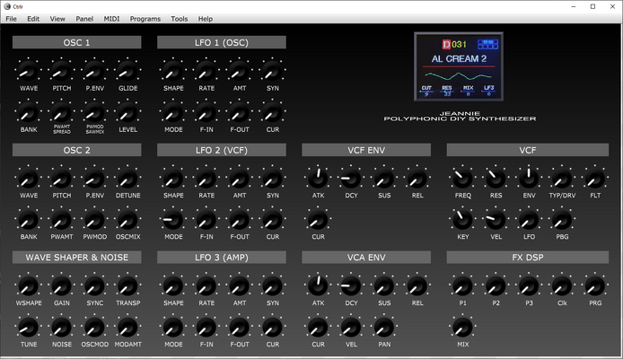

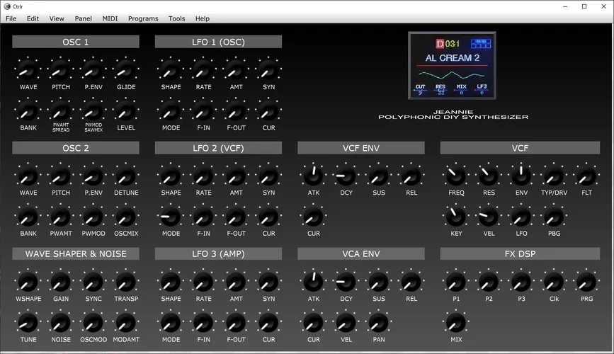

Jeannie Virtueller Midi Controller in Arbeit..

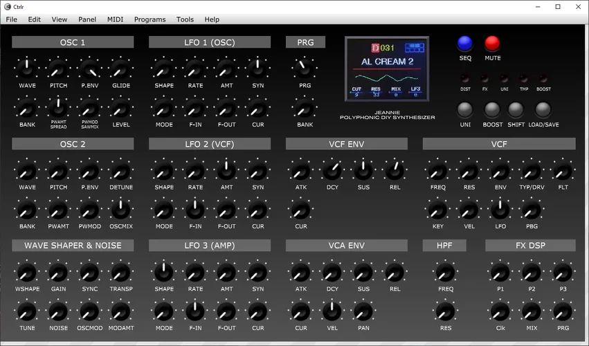

Jeannie Virtueller Midi Controller 1.0
Der Midi Controller empfängt und sendet die Daten über USB. Einige Funktionen sind zu speziell und können nur an der Jeannie programmiert bzw eingestellt werden.
Jetzt will ich die Prg-Nr. und den Namen beim Umschalten anzeigen lassen. Vielleicht kennt sich jemand mit der Programmierung der Ctrlr App aus. Für Hilfe wäre ich jedenfalls dankbar.
Im Anhang die App und Jeannie Controller :)
The midi controller receives and sends the data via USB. Some functions are too special and can only be programmed or set on the Jeannie.
Now I want to display the prg no. and name when switching. Maybe someone knows how to program the Ctrlr App. For help I would be grateful in any case.
Attached the app and Jeannie controller :)

Die CCs sind in der Jeannie noch nicht vollständig implementiert. Hier eine Testversion 2.39. Beim Fx DSP gibts noch Probleme mit der Programmumschaltung am Controller.

Ja. Ich habe keine Ahnung wie das als Plugin funktioniert 🤔
Ich kann mich dunkel erinnern, daß CTRLR unter Windows eine nervige Angelegenheit war.
Und zwar, weil die MIDI Treiber unter Windows nicht Multiclient fähig sind.
Da mußt du dich nämlich entscheiden, ob die DAW oder das Plugin Zugriff auf den Treiber bekommen.
Da fällt mir ein - als Workaround könntest du in der Jeanni zwei MIDI I/O Ports auf die USB Leitung legen, einen für die DAW und einen fürs CTRLR Plugin.

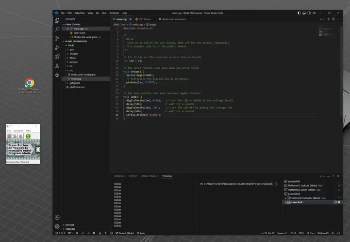

Zur Zeit versuche ich den Jeannie Code von Microchip Studio auf PlatformIO zu portieren.
Microchip Studio macht immer wieder Probleme und das nervt mit der Zeit total. Aktuell habe ich das Problem, dass der Compiler ohne jegliche Fehlermeldung seinen Dienst verweigert.
Also habe ich mich dazu entschlossen, den kompletten Code auf PlatformIO zu portieren, in der Hoffnung, dass dies der bessere Weg ist. Bin gespannt und werde weiter berichten :pcsuxx:

Das freut mich zu hören! Ich finde es gut, dass das Arbeiten an der Quelle auch für außenstehende leichter werden wird (Ich würde annehmen, dass PlatformIO, zumindest im Hobby-Bereich, bekannter und beliebter als Microchip studio ist. PlatformIO hat den Vorteil, dass man Projekte auch von VsCode oder IntelliJ öffnen kann, ohne dass man unbedingt MCS benötigt)
