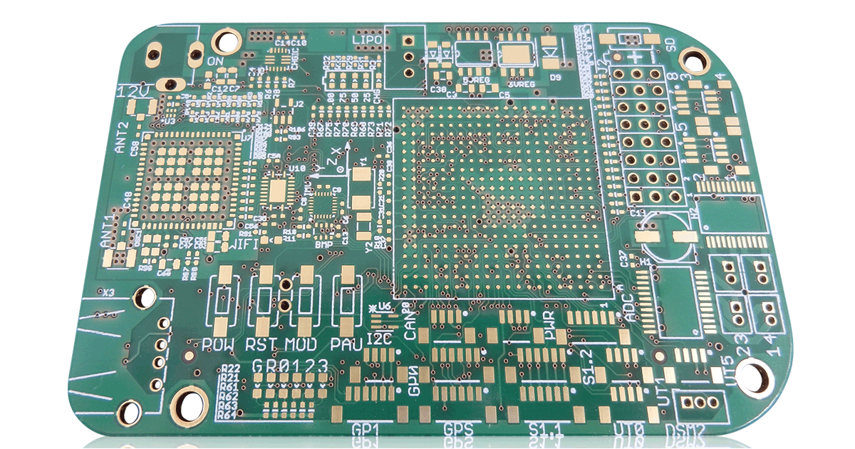

Hat schonmal wer Platinen nach alten Platinenlayouts ätzen lassen?
Würde es Sinn machen, die Layouts in Eagle zu übertragen? Ist das evtl sogar industrieller Standard?

Hab jetzt erstmal den Platinenätzer angeschrieben, um zu erfahren was er braucht und wir teuer das wird.
Mal blöd gefragt: Warum muss das geätzt werden? Ich hab schon mehrfach bei JLCPCB Platinen machen lassen, zu denen ich die Layouts in KiCad erstellt hatte. Die Qualität ist untadelig, und die sind sehr schnell. Gehe davon aus, dass die nicht ätzen, sondern fräsen. Nach der Art des Seriennummernaufdrucks zu urteilen, vermute ich, dass z.B. Frequency Central auch dort fertigen lassen ;) - was ja auch völlig OK ist.
M.i.a.u.: weasel
Mal blöd gefragt: Warum muss das geätzt werden? Ich hab schon mehrfach bei JLCPCB Platinen machen lassen, zu denen ich die Layouts in KiCad erstellt hatte. Die Qualität ist untadelig, und die sind sehr schnell. Gehe davon aus, dass die nicht ätzen, sondern fräsen. Nach der Art des Seriennummernaufdrucks zu urteilen, vermute ich, dass z.B. Frequency Central auch dort fertigen lassen ;-) - was ja auch völlig OK ist.
Das "Ätzen" bezieht sich auf den Prozess, wie vom Platinenrohmaterial das überschüssige Kupfer entfernt wird, damit nur noch die Leiterbahnen stehen bleiben. Das ist natürlich sehr vereinfacht beschrieben. Der eigentliche Herstellungsprozess von modernen Platinen/Leiterplatten ist komplizierter. Fräsen und Bohren ist ein Teil davon, hat aber nichts mit den Leiterbahnen selbst zu tun.
Schon klar, das hab ich oft genug selbst gemacht ;).
man kann doch Platinen auch komplet fräsen, zb an der heimischen CNC-Fräse. Ich dachte, das wäre nicht unüblich, auch bei größeren Herstellern, zumindest 1/2-seitige...
So hat mir das vor geraumer Zeit ein Bekannter, der im Rahmen seines Studiums mit sowas zu tun hatte, auch erklärt "wird heute eh meistens nicht mehr geätzt, sondern gefräst" :dunno:. Dass professionelle Hersteller anderes Gerät am Start haben als ich im Keller mit meiner handgeführten Oberfräse, ist davon ja unbenommen ;) :D.
  • #44
Sorry, aber bei professionellen Platinenherstellern wird sicherlich auch gefräst, wenn es darum geht Löcher, Aussparungen oder Nutzen herzustellen. Aber mit Sicherheit nicht, um das Kupfer von der Leiterplatte zu holen. Es mag sein, dass Hobbyisten so etwas machen, wenn es um wenige Einzelstücke geht. Ist ja auch okay, aber es hat nichts mit Platinenherstellung auf gewerblicher Basis zu tun.
