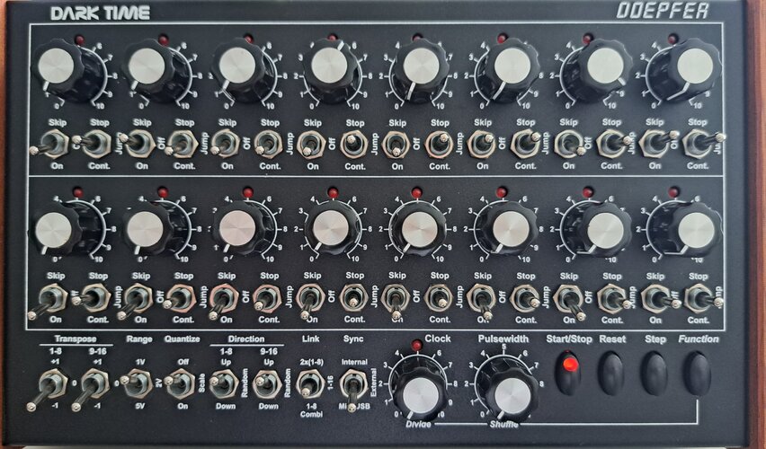

Ich habe meinen Doepfer Dark Time nach längerer Zeit wieder mal reaktiviert. Hab sie mit Midi und meiner DAW verbunden und eine Sequenz eingestellt.
Was mir auffällt, ist dass nach einigen Durchläufen immer mal wieder ein falscher Ton gespielt wird. Ist das bei euch auch ein bekanntes Verhalten bzw. kann ich das irgendwo ein- oder ausschalten? Mit dem Manual bin ich momentan nicht weitergekommen oder habs übersehen.
Danke für eure wertvollen Hinweise, Tipps oder Rückmeldungen.
Kannst du mal ein Foto vom darktime machen, wie dort alles eingestellt ist, mit den Potis und Schalter
Gerne. Ich frage mich jetzt gerade ob ev. am PC oder DAW etwas stört und das dann diese "falschen" Töne generiert. Ich könnte mal einen Synth direkt andocken und schauen ob das Verhalten dann dasselbe ist. Gebe noch Bescheid.

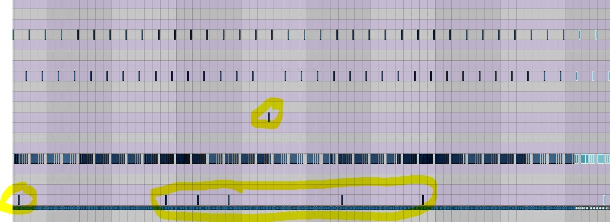

Guck doch mit nem Midi Monitor ob das auch so ausgegeben wird.
M.i.a.u.: DonGolana
Ich vermute schwer, dass es sich um ein Problem am PC oder DAW handelt, das den Fehler verursacht. Wenn ich den Dark Time direkt an einem Synth anhänge (ohne DAW) besteht das Problem nicht.
Ich würde die ganzen Potis und Schalter mal auf eine gleiche Position setzen.
2 deiner Potis haben ja schon andere Positionen und dann die Schalter würd ich alle mal auf ON und Cont. Setzen und dann nochmal schauen, ob es unterschiedliche Noten gibt.

Zusätzlich zu den Potis und Schalter der Noten würde ich noch den Quantisierungs Schalter auf Off setzen und den Range Schalter auf 1V. Scalierung macht irgendwas mit einer Tonart Folge und bei der Range von 2V geht er über 2 Oktaven schon. Für eine Überprüfung würde ich das erst mal aufs stinknormale Minimum reduzieren um Fehler auszuschließen.
Wenn dann immer noch Fehler dabei sind, würd ich mir das midi routing mal anschauen. Von deiner DAW zum Darktime und dann wieder zurück? Das hab ich nicht ganz verstanden wie du das eingerichtet hast. Man sieht nur, das der darktime auf extern steht, also Clock empfängt über midi oder usb oder Audio Clock und wie gehen die Midi Signale wieder in die DAW?
Und keine Ahnung ob sich da nicht vielleicht nicht auch noch andere Midi Signale mit einschleichen können, wenn noch andere Spuren auf den gleichen Kanal wie der der darktime senden und sich Noten mit reinschummeln können. Also ob da außer der Clock von der DAW was mit gesendet wird und dann wieder zurück in die DAW kommt oder ob’s es eine Schleife geben kann 🤷🏻‍♂️
Aber erstmal das einfache 😊

Wenn das so ausgegeben wird dann kann es doch nicht am Dark Time liegen, oder?
Keine Ahnung. Hab meinen Beitrag auch noch mal bearbeitet und ergänzt. Ich kenne sein midi Setup nicht bis jetzt und wenn es auch Probleme mit nicht richtigen Steckern geben kann wie bei @TinyVince und er das gleiche Problem hatte und kennt…erstmal Fehler eingrenzen durch Ausschluss würde ich denken und so rangehen
