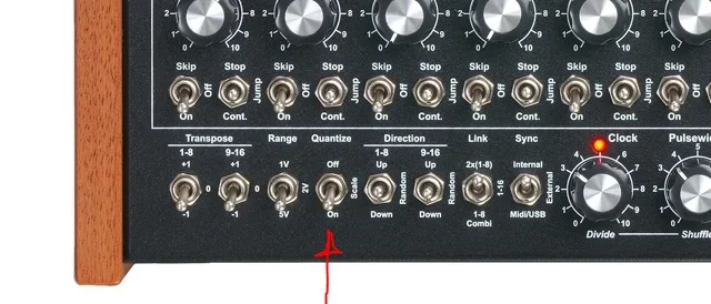

Und denk mal dran, ich weiß nicht, wie tief Du bereits in der Blase steckst, das Ding hat bei seinen Werten keine "Raster". Da ist nichts, aber auch wirklich gar nichts quantisiert. Das kann, gerade am Anfang bei CV für Tonhöhen schnell frustrieren.

Diese Aussage ist so nicht richtig. Natürlich handelt es sich um einen Sequencer, der die Steuer-Spannungen analog generiert und ausgibt. Dass auch eine digitale Steuerung im Spiel ist, dürfte heutzutage klar sein. Es grenzt aber an Verleumdung zu behaupten, die auf dem Gehäuse aufgedruckte Bezeichnung „Analog Sequencer“ sei nicht korrekt.
