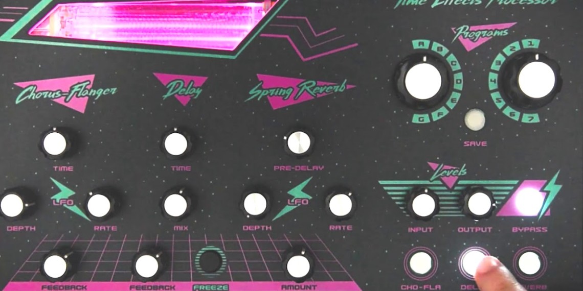

Time Effects Processor with 3 Independent Effects
Analog Spring Reverb with a 3-Spring Tank and a Unique Pitch Modulation Circuit
Stereo Analog BBD Chorus-Flanger with 3 LFO Waves
Stereo Digital Delay with 3 Delay Types and Freeze Function
Variable Input and Output Gain Controls (from MIC to Eurorack Levels)
Preset Memory up to 49 Presets
AVAILABLE IN SUMMER 2019 for 499 €

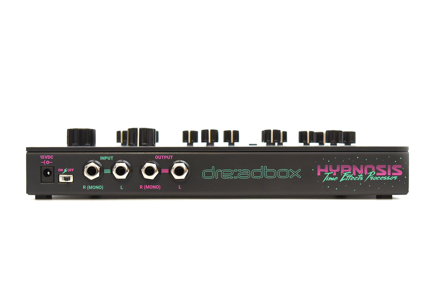

Wollte ich das Gerät in Pedalform nachstellen, so gibt es - abgesehen von den Stereo-Delays - kaum Alternativen.
Das Gerät arbeitet mit 15V, hat also deutlich mehr Headroom als die Masse der 9V Bodentreter, die z.T. schon bei heissen Gitarrenpickups einbrechen.
Die meisten Stereo BBD-Pedale haben nur Mono In.
Springreverb in Pedalform kenne ich bisher nur das Danelectro Spring King (100€)
BBD Chorus Pedal mit Stereo In und Out kenne ich nur das Diamond Halo Stereo Chorus (380,-€)
und die günstigsten Stereo In/Out Delays in Pedalform wie TC Flashback oder Digitech Obscura gibts ab 100,-€

Es mag ja sein, dass es keine Konkurrenzgeräte gibt. Das Problem ist aber ein anderes, nämlich dass das Gerät die Vorteile seiner analogen Bauweise nicht voll ausspielt. Es gibt eben kein Routing-Möglichkeiten für das Signal und auch keine CV-Eingänge. Zudem fehlen wichtige Effekte, wie Drive, Filter, Panner*, so dass man am Ende trotzdem doch noch weitere Effektgeräte benötigt. Mich enttäuscht das, weil ich mir schon lange einen analogen Multieffekt wünsche. Dreadbox war eine Firma, der ich das zutraute, Vermona auch.
*) Ein Stereoeffektgerät ohne Panning ist doch das beste Beispiel für die mangelnde Ausnutzung der Möglichkeiten.

Ja, ist klar, daß bei der Entwicklung im Centbereich geknausert werden muss. Bei einem derart kundenfreundlichen Endpreis wie bei den Dreadboxgeräten erst recht. Trotzdem sehr schade, weil analoge Schaltung kastriert. Und am falschen Ende gespart. Das Auge isst zwar mit, aber stattdessen hätte man z.B. dieses schrille, pink beleuchtete Fenster(Funktion?) weglassen können.
