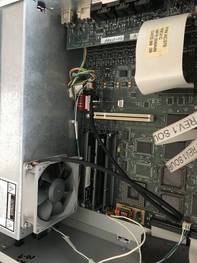

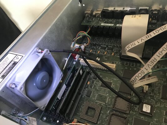

kann auch prima 80mm Silent nehmen, hier von meinem Umbau ein Bild. Man kann dann den 40er ausbauen ..

4 Löcher muss man halt bohren. Ich hab das Lochblech auch gleich mit der Flex zu einem echten Loch geschnitten, muss man aber nicht.. Die M4 Nylon Schrauben waren halt gerade greifbar..

Würde ich von abraten. Klar wenn du das Teil offen hinstellst, okay. Aber wer stellt sich schon ein elektrisches Gerät offen hin. Sobald du das schliesst, mit deaktivierten Lüftern, wird die Lebenszeit enorm verkürzt.. Son ein 80mm Lüfter in gut kostet 12€
