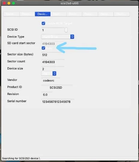

Alternativ kann man den Haken bei "Auto" setzen. Das ist leider durch die Darstellung weißer Schrift auf hellgrauem Grund etwas schwer erkennbar.
Weiß jemand, welche Sektorgröße (Sector size (bytes)) für den EMU die beste ist?

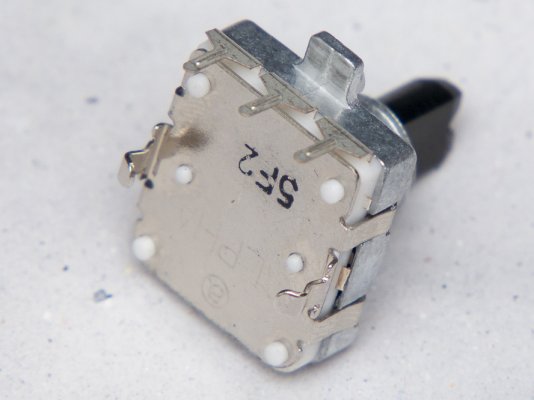

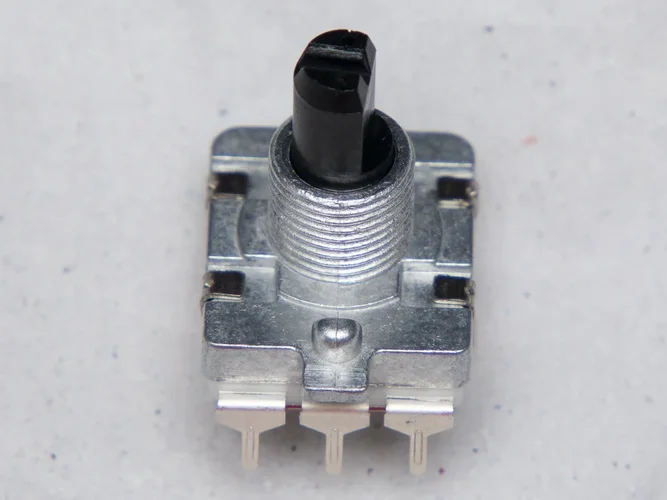

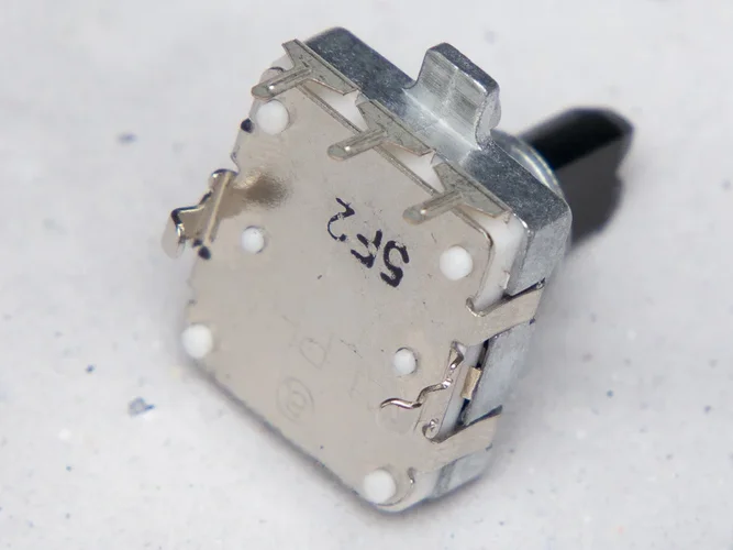

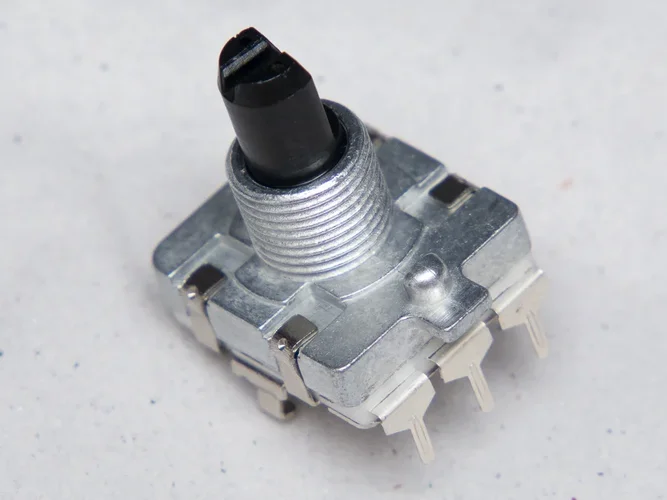

Weil ja heute Feiertag ist, ..... dachte ich so bei mir:
"Dann kannste ja mal den Poti austauschen" ..... "Mal eben" :)

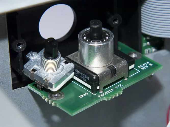

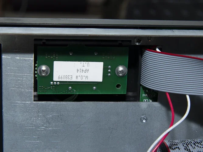

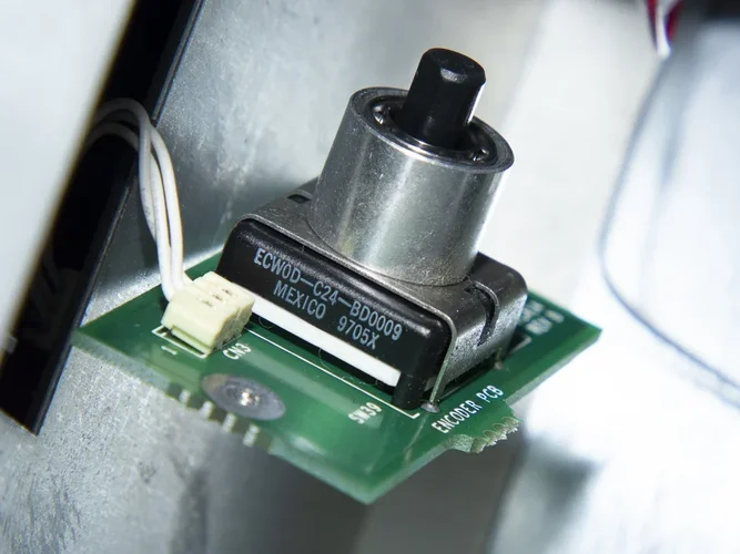

  • #135
Mann kommt ja recht einfach von der Rückseite dran:

....... :( :O ..... leider hab ich die 5 Euro in den Sand gesetzt, denn der Poti der Bei Ebay als:
"ENCODER E-MU E4K, E4XT, E-Synth, B-3, MO PHATT, PROTEUS, VINTAGE PRO,Emu"
verkauft wird....passt nicht.
Und ich habe vorher per email angefragt, ob er auch der richtige ist...... :(
der Poti ist einfach zu kurz.....
  • #137
Wenn du dir nen neuen besorgst: die Modellnummer sollte genau passen, damit es hinterher genauso funktioniert. Ich habe einen Bourns Encoder mit der Endung C0024 statt D009 verbaut, funktioniert auch, braucht aber vier "Ticks" bis der Wert um eins hoch- oder runtergezählt wird.
EDIT: beide Modelle funktionieren einwandfrei, wenn man nach dem Einbau neu kalibriert: MASTER-> UTILS->RECAL
Danke vds242 für den Tipp!
  • #140
Bei den Bourns-Encodern ist nichts zu zerlegen, die sind aus zwei Plastikhälften zusammengeklebt (sieht man auf dem Foto ja ganz gut: weiß unten und schwarz oben). Und: beim Wechseln äußerst vorsichtig vorgehen, die drei Beinchen sind extrem fragil und brechen gerne mal ab. Auch beim Neuteil!
  • #142
Wenn der Encoder beim drehen mit den Werten springt, reicht es häuft schon das Signal mit einem Kondensator für jeden der beiden Geber zu glätten. Ich hab das bei meinem mit dem Scope ausgemessen, und dann zwischen Pin 1-2 und zwischen Pin 2-3 jeweils einen 1uF 10V 0603 SMD Kondensator dazwischengelötet, das wars. Du kannst auch einen einfachen bedrahteten 1uF "105" Keramikkondensator verwenden, der ist einfacher einzulöten.
  • #143
Das Du den Encoder im EOS kalibrieren kannst, weißt du?
Klingt so, als wäre der Encoder NICHT kalibriert. Eine komplette Umdrehung hat imho 36 Klicks. Bei Dir scheinen es 144 Klicks zu sein.
Versuche da mal neu zu kalibrieren.
