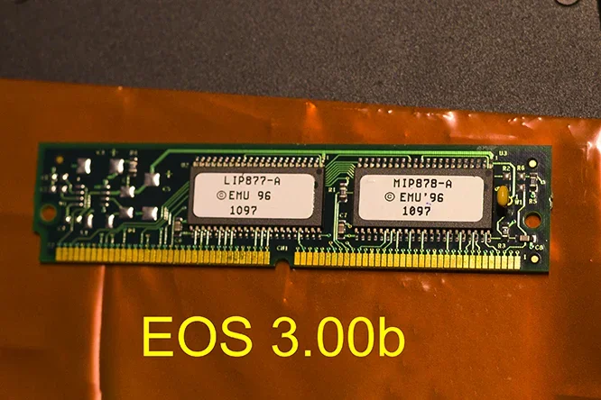

  • #91

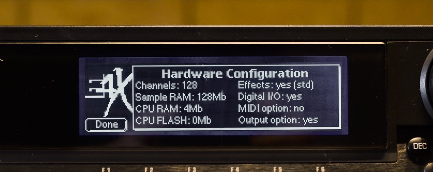

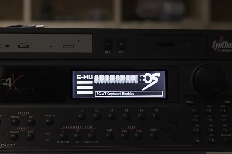

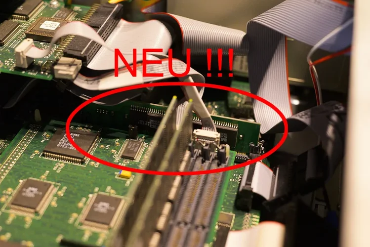

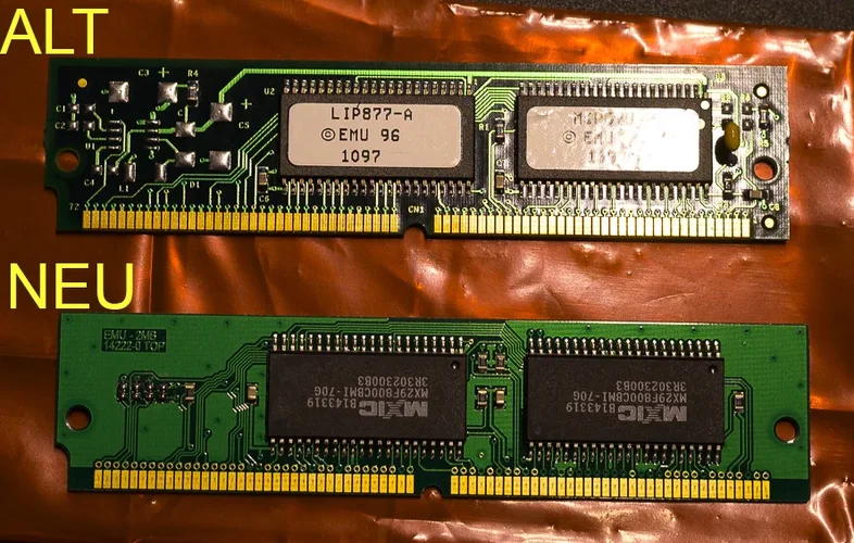

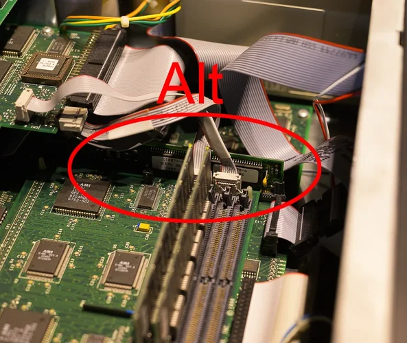

Der neue Chip ist angekommen.
Vielen Dank an Mr. Mock. :kussi:
Das EOS scheint zu funktionieren :
hab den alten gegen den neuen Chip ausgetauscht,....
hat alles nur eine Minute gedauert.
Jetzt muss ich "nur" noch etwas Ruhe finden und wider mal mit den Handbüchern und Tutorials loslegen.
Alleine wider mit der Mod-Matrix zu arbeiten erfreut mein Herz..... :frolic:

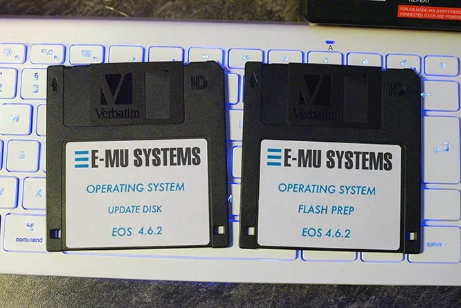

Die Disketten sind angekommen
.... naja...
dank Mr. Mock völlig überflüssig, :)
denn der Chip hatte ja bereits das neueste EOS drauf.

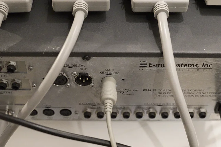

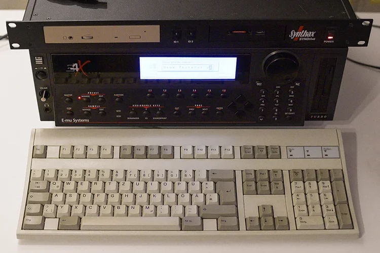

  • #94

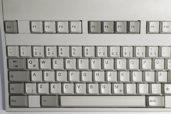

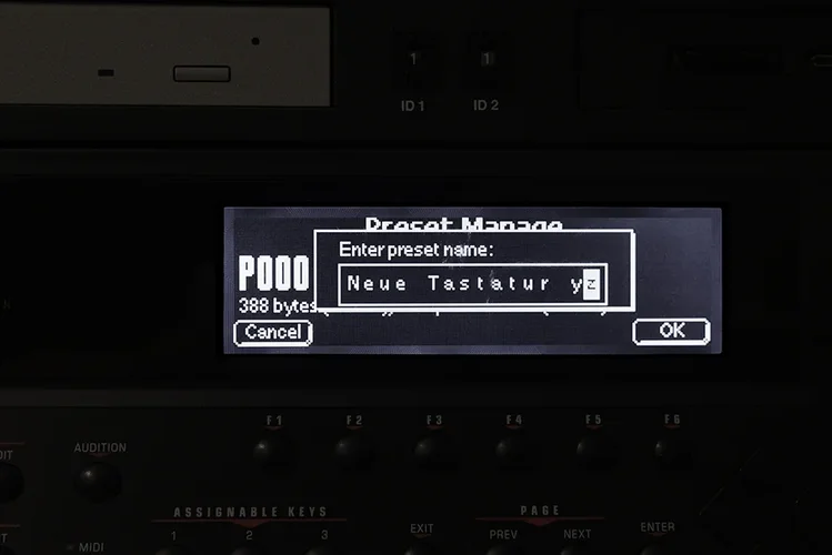

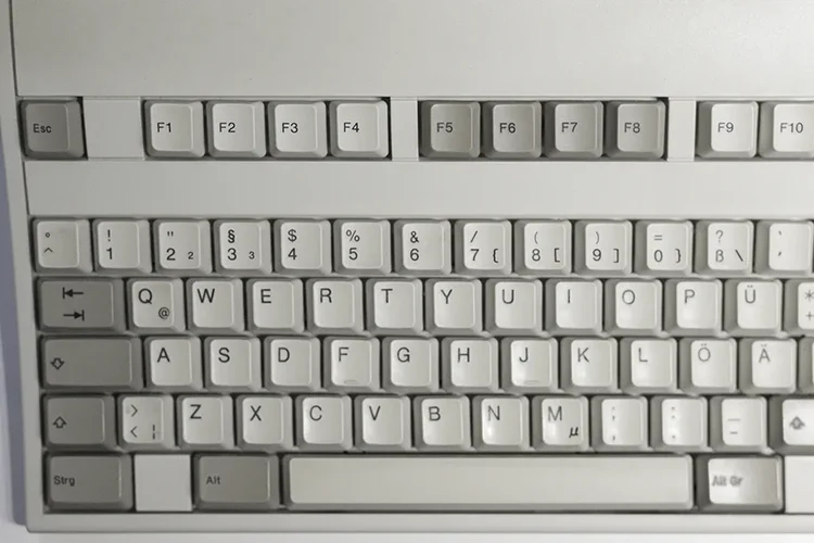

Die "neue" Tastatur ist angekommen.
Sie hat einen 5x Pol. DIN Anschluss: funktioniert sauber.
Aber: es ist eine QWERTZ Tastatur und keine QWERTY Tastatur.
Also das X und Y muss beim eintippen getauscht werden.... aber egal: :)

  • #95
Kann man z und y nicht einfach raus hebeln und tauschen?

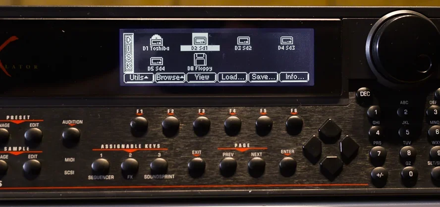

BTW: Ich grätsch hier grad mal rein. Apropos SCSI2SD V6 :
Wollte mir grade 3 neue bestellen, hauptsachlich wegen der großen SD Karten, nicht wegen der Geschwindigkeit
Jetzt sehe ich grade das es mittlerweile mehrere V6 gibt.(6) Welche ist denn zZ die aktuelle funktionierende und guenstigste. ( ...und wo ?; Amiga Store ?)
Kann man das alte 5,1 Chassis wieder benutzen oder kann/muss ich gleich eine neue dazu bestellen . ( Für external Synthax etc)
Aktuell ist wohl die 3 Rev 2020d, Laut Amiga-Shop.net. V5.1 und 6 sind fast baugleich, da solltest du keine Probleme haben. Siehe Seite, http://www.codesrc.com/mediawiki/index.php?title=SCSI2SD

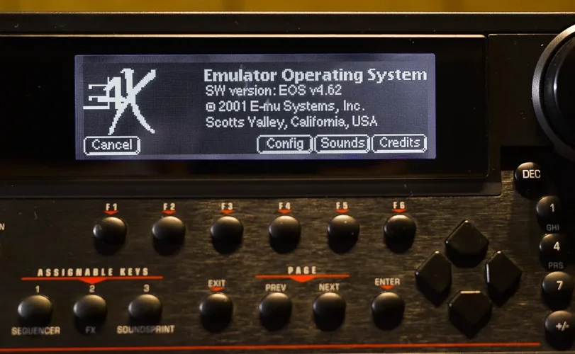

Hmm, sollte beim CPU FLASH nicht 2Mb stehen? Aber wenn es funktioniert...egal. Ist zumindestens bei meinem E4X so.
  • #101
Bei originalen Flash Roms wird die Größe angezeigt Bei den Nachgemachten sind andere Chips verbaut, die kennt er nicht. Darum wird 0 angezeigt. Funktioniert aber trotzdem.

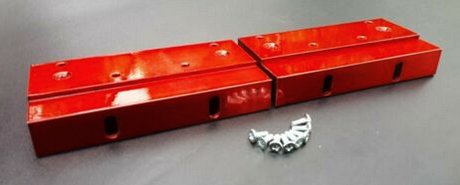

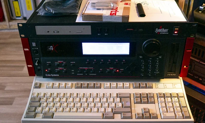

Nach dem Tip hier habe ich jemanden gefunden, der mir RackOhren liefert....
ROT sieht mal richtig cool aus und erinnert mich an meinen Ferrari. ;-)
Danke LOOPINO für den Tip! ❤️

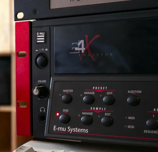

uhh...das display ist sexy. wo gibt es das und ist es auch für e64 sowie relativ einfach und ohne löten zu tauschen?
  • #104
Oh man , ich habe vor 15 Jahren meinen E4 XT Ultra mit RFX32 verkauft .. Will jetzt wieder einen Ultra. Damals ausgiebig die Modmatrix benutzt und schön die Controller gemappt. Auch viel Beatmunger und Convolution, hat immer gedauert. Ja jetzt will ich das Ding wieder, hauptsächlich zum absampeln ohne Computer.
M.i.a.u.: virtualant
  • #105
Ich hab den Sampler mit dem bereits eingebautem Bildschirm gekauft.
Die Dinger nennen sich "LED negative Displays"
Zur Zeit gibt es bei Reverb zum beispiel (ebay auch):
"Graphic Display Upgrade - Emu Emulator IV / EIV - E4K - e64 - Darwin"
kosten meistens zwischen 110 bs 160 Euro.

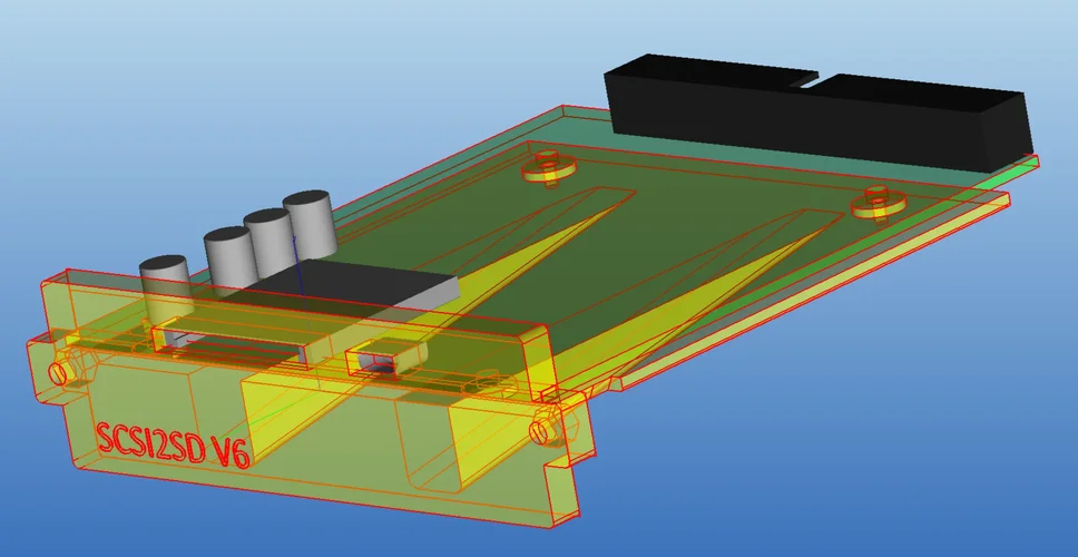

  • #109

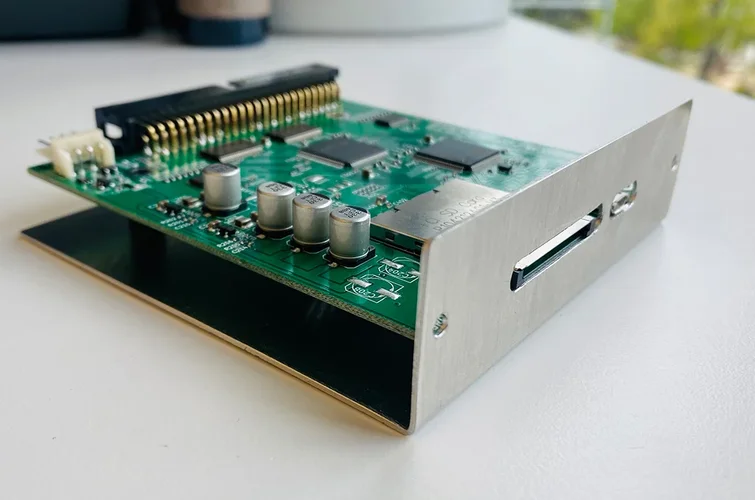

Mein SCSI2SD V6 ist Freitag angekommen. Ich habe mir Gedanken gemacht, wie ich das einbaue. Mein Plan ist, mir eine Halterung für einen der drei Option-Plätze zu drucken. Dann kann ich die internen Anschlüsse nutzen und trotzdem die Karte wechseln, ohne das Gehäuse aufzuschrauben.
Ich habe da mal was gezeichnet... Bin gespannt, ob ich alles richtig gemessen habe.
  • #110

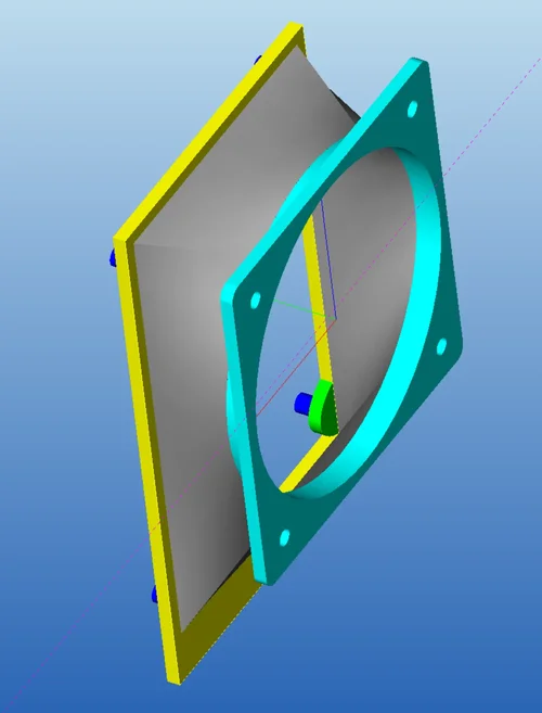

Und dem lauten Netzteillüfter werde ich auch zu Leibe rücken. Hab noch einen 80 mm Papst-Lüfter aus meinen alten PC-Schrauber Tagen gefunden. Und wenn ich schonmal am malen bin...

Super, ich hatte genau die gleiche Idee mit dem SCSI2SD Board. Bei mir aber eine etwas andere Ausführung, ich fräse mir eine Aluminiumplatte, die dann vorne 90º gebogen wird für den E-Mu Option Slot. Aluminium als Material damit die EMV Abschirmung des Gehäuses erhalten bleibt und da nichts reinstreuen kann.
Die Inspiration dafür war das hier: https://www.thingiverse.com/thing:4216602
M.i.a.u.: loopino
  • #112
Danke für den Link. Ich gucke mir die Datei mal an. Sieht simpel aus. Vielleicht ändere ich die Daten auf EMU ab.
Über die Abschirmung habe ich nicht nachgedacht. Ein dünnes Alu-Blech vielleicht oder ich lasse es später in Metall drucken.
  • #113
Dünnes Aluminiumblech sollte reichen, montiert als Frontblende zwischen Gehäuse und 3D Druck. Ausfräsen/sägen der Öffnungen ist etwas fisselig, je nach Anspruch. Oder bei Schaeffer fertigen lassen. Hab es gerade mal angelegt in 1,5mm, 100x30 mm mit 2 Bohrungen und 2 Fräsungen, sind €14 + MwSt (mit gefräster und schwarz ausgelegter "USB" und "SD-CARD" Beschriftung €21).

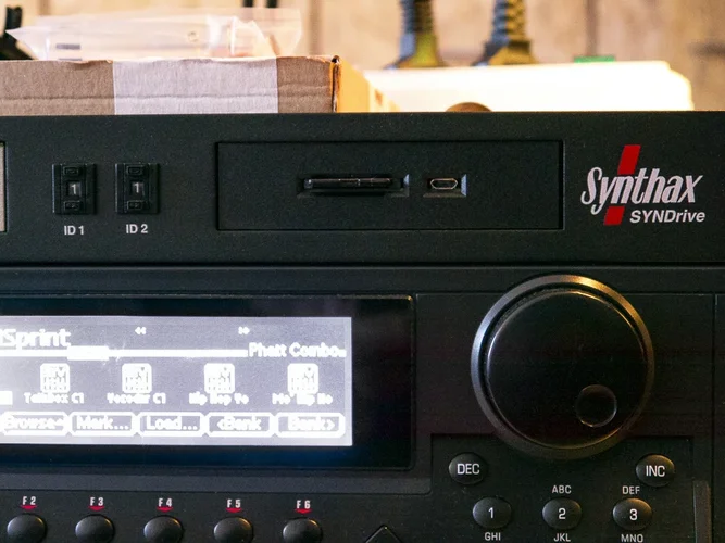

Für meinen SCSI2SD (V5) habe ich für 5 Euro einen Rahmen bekommen der in ein 3.5" Schacht passt.

Und:
Ich hab heute meine ROTEN Backen bekommen :)

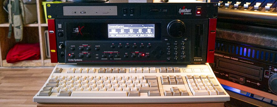

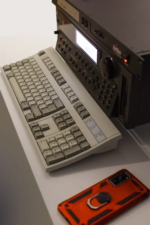

  • #118
Ist nur ein Testaufbau..... demnächst bastel ich ein Rack wo der E4X leicht schräg drinsteht und ich baue dann noch eine Schublade ein für die Tastatur, denn die soll ausziehbar sein.
---> die Rackwinkel sind rot, weil ich zum Bestellzeitpunkt keine gefunden habe die entweder Original sind noch schwarz lackiert sind...
.......man kann sie ja umlackieren....aber ich finde sie so cooler: roter Klarlack auf Aluminium.....Metallic Effekt.... :)

  • #119
@loopino Schneller Versuch in der Mittagspause, biegen geht auch ☺️
Muss ich allerdings noch mal neu machen. Wenn die Fräsungen in der Mitte sind, kollidiert die Platine mit den beiden Befestigungsschrauben vom E-Mu Gehäuse. Also ein paar Millimeter Tieferlegen.
M.i.a.u.: Synth und loopino

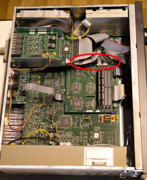

  • #120
Ich habe mein SCSI2SD soeben provisorisch angeschlossen und festgestellt, dass man nicht einfach ein Y-Kabel für Diskettenlaufwerke zur Stromversorgung nehmen kann. Das SCSI2SD braucht keine 12 Volt und wenn man ein Y-Kabel nimmt, gibt man die 12 Volt vom Mainboard auf den 5 Volt Anschluss des SCSI2SD. Also aufgepasst! Die 5 Volt vom Mainboard müssen auf den (von hinten gesehen) rechten Stecker an der SCSI2SD Platine! Ich hab jetzt drei Patchkabel aus der Arduino Breadboard Bastelkiste genommen.
