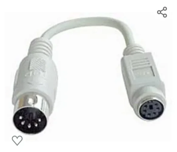

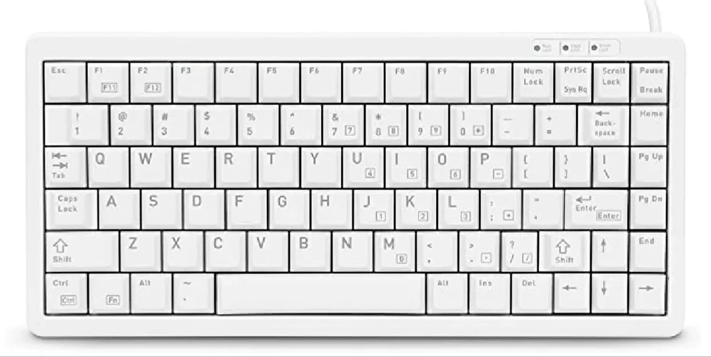

Ich hatte noch eine alte Cherry Compact Tastatur mit PS/2 Anschluss und einen PS/2 zu DIN Adapter. Funktioniert auch.
