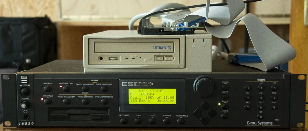

Ich habe mit einen E-MU ESI-4000 TURBO (Version 3.02) gebraucht geschossen.

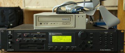

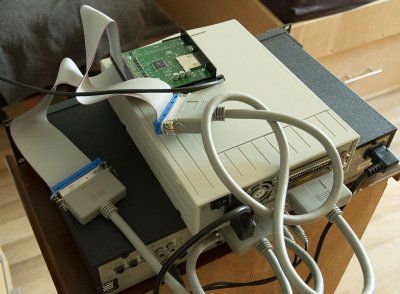

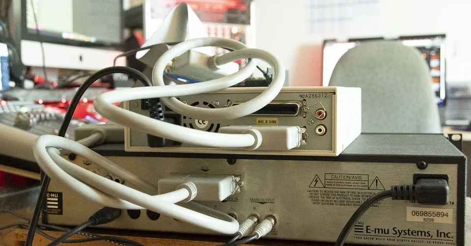

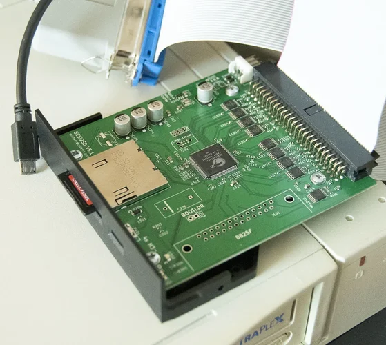

Was habe ich, wie verkabelt? =

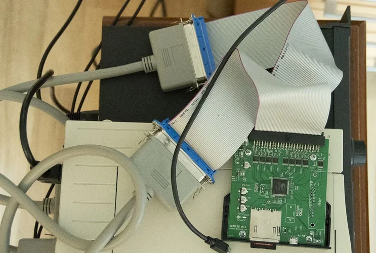

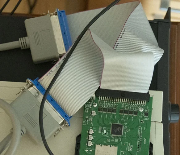

ESI-4000 > SCSI2SD ( Version 5.1 über Centronics Adapterkabel und einem externen Netzteil die Stromversrgung mit 5V)
> externes SCSI CD-ROM (Centronics Gehäuse mit Plextor CD Laufwerk)
Wenn alles funktioniert, dann bekommt SCSI2SD noch ein hübsches Gehäuse,
denn die 3,5" Blende ist ja schon vorhanden.
Der ESI-4000 liest die CD-ROMs vom externen CD-ROM-Laufwerk....... kein Problem.
Wenn ich aber das SCSI2SD anschliesse wird das CD-ROM nicht mehr erkannt, obwohl ich die Reihenfolge eingehalten habe:
ESI-4000 (ID: 1) ,
CD-ROM (ID: 3)
SCSI2SD Gerät (64 GB SD Karte) aufgeteilt mit 4 virtuellen Geräten zu je 16 GB ID (ID: 4, 5, 6, 7)
....wahrscheinlich funktioniert es mit einem Terminator?
(ich habe einen bestellt,... ist aber noch mit der Post unterwegs)

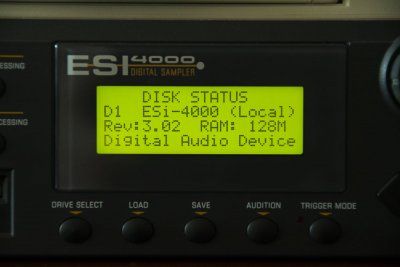

Hab jetzt nach ein Paar Stunden den Sampler wider eingeschaltet:
jetzt wird nur noch der Sampler und das Diskettenlaufwerk erkannt......
..... die virtuellen Geräte (SCSI2SD) und das CD-ROM werden auch nicht mehr erkannt.....

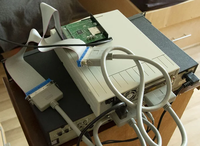

Ich mache später nochmal ein Paar Fotos von den ganzen Kram,.....
...... vielleicht wird das Ganze ja dann etwas verständlicher?

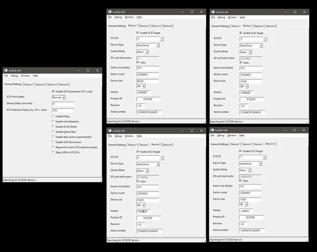

Hab grad noch mal alles aufgestellt und mir ist aufgefallen das heute nur Einepartition
im ESI angezeigt wurde.: SCSI ID.4

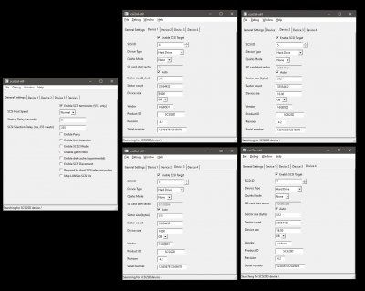

Jetzt habe ich die Konfiguration im Editor geändert: (siehe Bild)
(ich habe festgestellt, das die Stromversorgung über SCSI ausreicht,
bei mir brauche ich also keine externe Stromversorgung für SDSI2SD)
SCSI2SD Firmware ist die 4.8.4 Version der Hardware ist 5.1

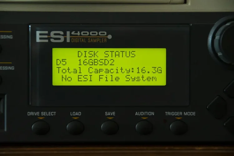

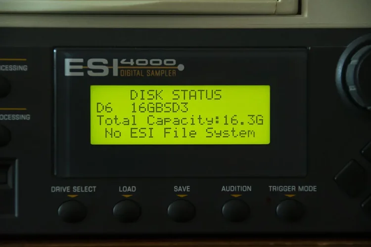

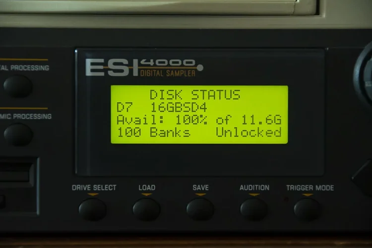

Hauptmenü: (General Settings) keinen Haken bei "Enable SCSI terminator"
Ergebnis:
ESI-4000 fährt blitzschnell hoch.
Alle Partitionen werden erkannt.

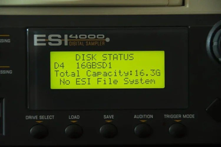

Jetzt jede Partition im ESI-4000 formatiert.
Part. 1, 2, 3, .....blitzschnell formatiert......4, Formatiervorgang .....ca. 4 Sekunden.

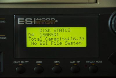

Partition 1 zeigt " No ESI File System " an.
Partition 2 zeigt " No ESI File System " an.
Partition 3 zeigt " No ESI File System " an.
Partition 4 zeigt " 100 Banks Unlockes " an.

Ich hab in der SCSI2SD Editor-Software noch diverse Einstellungen ausprobiert, es sind aber jedoch keine positiven Ergebnisse zustande gekommen.
Das CD-ROM Laufwerk wird zur Zeit auch nicht erkannt.

the SCSI ID 5 is taken by the SCSI controller in the ESI4000 but this can be configured... PC SCSI controllers usually occupy the ID 7
To try to format the disc push the master/global button, type 7 on the keyboard and then 6 to format the disc.
When it says "no esi file sytem" then the format did collide with some limits of the file sytsem or the SCSI controller. Then the disk has to be reconfigured...
I just did configure the SCSI2HD to work with it and found out some basics.
The sector size has to be 512 KB then max size is 14.0 GB (at least in the SCSI2HD), and it has sort of overflow with the total sector amount.
Haven't figured out all details yet but bigger block sizes lead to lesser disk space, but 14.0 GB was max size with 512 bytes so I assume that 7 GB is max size with 1024 3.5 GB is max size with 2048 and 1.7 GB is max size wiith 4096 KB sector size... I guess your disk doesnt match because of the 4096 KB sector size and 2 GB of disc size.
When I have configured 16 GB it said "no esi file sytem", and it stopped saying that when I configured 14.0 or lower.
On the SCSI2HD this can be set, but on real HDs the firmware of the disk has to be altered... my ESI has a 36 GB 2/2" IBM server disc, but it is set to 14 GB somehow and the ESI shows 14.3 GB
Don't forget the ESI4000 was build in the mid 90ties, and I remember that e.g. a Connor 1 GB disc was about 1000 DM or 500$ in 1994 (I have one in my Mac and it is still working), 4 GB was about 4000 DM/2000 US$ and regular PC discs did have IDE connector and 100-250 MB. So the ESI manufacturers did not really forsee increasing disc sizes of 21st century, and it is not FAT formatted where the limit is at 32 GB. There are tools like the esi-win which can communicate with the ESI4000 via SCSI and copy/replace files, but one of the strange things on the ESI file system is that it can hold 100 banks regardless of the size, but with smaller disks the bank size is also smaller. The largest supported memory of the ESI4000 is 128 MB, some 10 or 15 MB are taken by the ESI operating system and about 110 MB are remaing for sampes or sound banks. so 110 MB x 100 banks results in 10 GB of max reasonable disk size... the largest I know is the "Grand Piano" but that only doens't fit into 32 MB when the OS 3.1 is installed.

Bei 16 GB Partitionen wird nur 1x Partition erkannt.
Bei kleineren oder einzelnen Partitionen erkennt der ESI-4000 keine Partition.
Es stehen nur 100 Bänke zur verfügung.
Bei 128 MB Arbeitsspeicher sind das also 1280 MB Festplattenspeicher.
Das ist echt wenig...... aber zu mehr bin ich bis jetzt aus Zeitgründen nicht gekommen.
Lässt sogar zu das eine 64GB SD Karte erkannt wird...aber immer das selbe Problem:
"No ESI File System"

Der Schlüssel liegt in der richtigen Reihenfolge der SCSI Komponenten. Zwei Terminatoren werden nicht funktionieren, wenn das externe CD-ROM auch einen Terminator hat. Das Floppy benötigt auch eine ID. Maximal hast du 7 IDs. Ich würde erstmal ESI und CD-ROM konfigurieren. Anschließend erstmal nur eine SD Partition anschalten und gucken was passiert und sich langsam weiterarbeiten. Wenn nicht benötigt, schmeiß die Floppy raus. Der ESI sucht beim Start dann kurzzeitig zwar danach, aber dann ist gut und du hast eine ID mehr

Alles, so wie du es beschreibst, klingt nach Terminationsproblem und Vergabe der IDs
Wie hast du alles verkabelt (Reihenfolge) und terminiert?
Es wäre auch interessant zu sehen wie du intern das Diskettenlaufwerk umgebaut hast.
Bei mir ist es so, das ich festgestellt habe das SCSI2SD keine seperate Stromversorgung braucht.
Ich habe über meinen PC mal die Diskettenlaufwerk Stromversorgung abgegriffen (5V)....
..... aber das macht keinen Unterschied.
