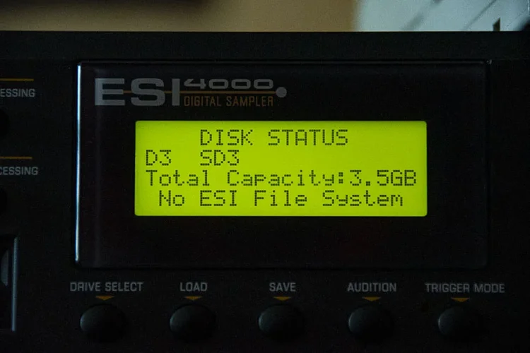

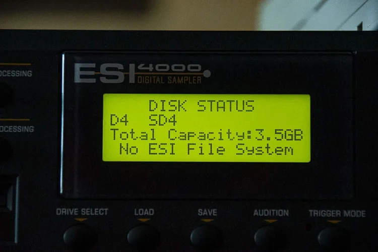

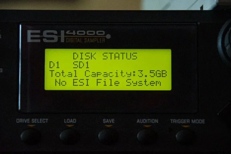

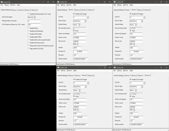

Ich habe das mal so versucht:

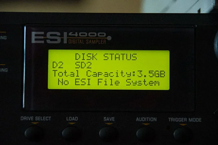

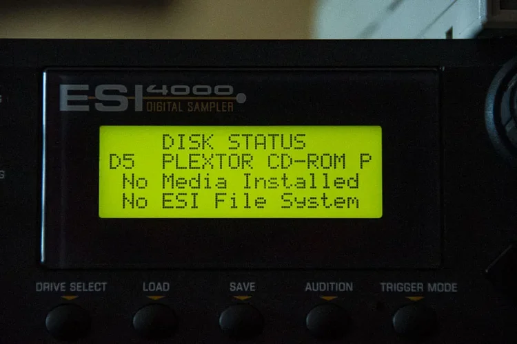

Alle Geräte werden im ESI-4000 angezeigt.
Aber die SCSI2SD Geräte werden immer mit "No ESI File System" angezeigt:

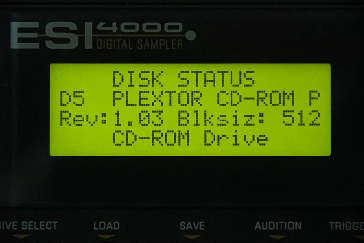

Hey habe ich das jetzt richtig gesehen, dass alle Laufwerke angezeigt werden?
Also CD ROM, der ESI und HD 1- HD 4?
Dann hast du es!!!!!
Wenn dem so ist, dann hast du nur etwas ganz entscheidendes vergessen...... Du musst am ESI 4000 jede HD einmal formatieren, damit der ESI weiß dass die HD eine E-mu HD ist ?

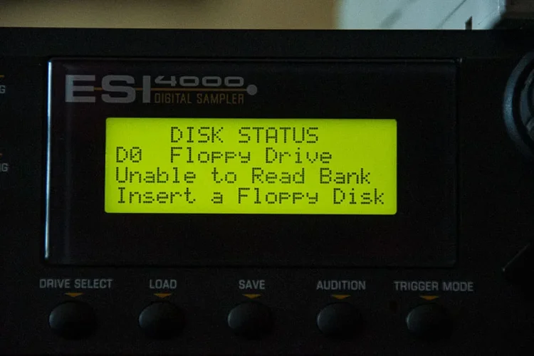

Ja.
Alle Laufwerke werden angezeigt......
Wenn ich aber einen geladenen Sound abspeichern will, kann ich nur das Diskettenlaufwerk anwählen.
PS: kann mir mal jemand verraten, warum ich damals den E4P verkauft habe...... ich muss damals geistig umnächtigt gewesen sein.... Geld ist eben nicht alles :(

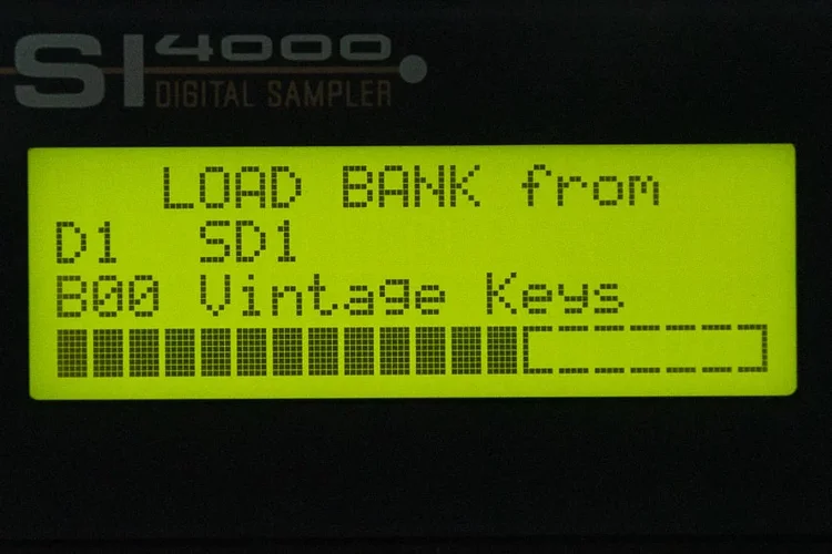

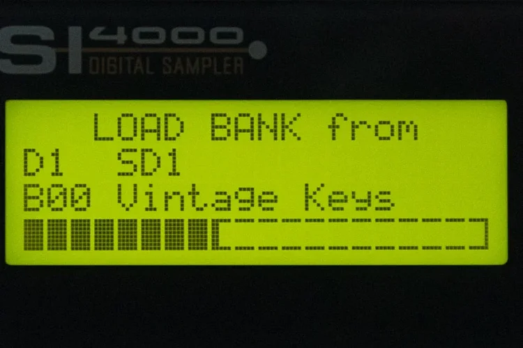

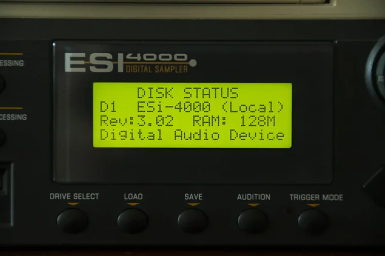

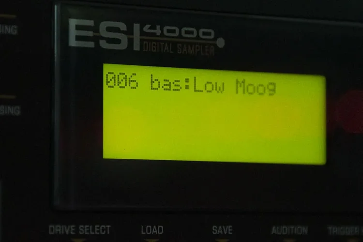

es hat............ ENDLICH GEKLAPPT !!!!! (:
Danke ann ALLE und auch speziellen Dank an: " T M A " und " virtualant ":streichel:
M.i.a.u.: MFPhouse, qwertz123, T M A und eine weitere Person
Laden von CD: klappt :)
Speichern auf SD Karte: klappt :)
Laden von SD Karte: klappt :)

Was mir mal wider aufgefallen ist..... das überrascht mich immer wider sehr sehr positiv:
Der Sound ist unglaublich fett und durchsetzungsfähig...... richtig geil (Gänsehaut).

oh mann das lag echt nur an der fehlenden Formatierung? da hätte ich auch selber mal nachfragen können. Bin da gar nicht drauf gekommen, dachte das ist ja wohl selbstverständlich dass man die HDs formatieren muss.

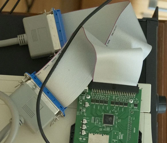

  • #43

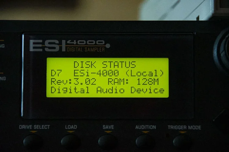

Also nochmal :
Die SCSI ID´s sind intern wohl so:
0 = Floppy
1 = SCSI2SD Partition 1 (3600MB)
2 = SCSI2SD Partition 2 (3600MB)
3 = SCSI2SD Partition 3 (3600MB)
4 = SCSI2SD Partition 4 (3600MB)
5 = externes CD-ROM Laufwerk (über Dreh-Jumper eingestellt)
6 =
7 = E-MU ESI-4000 (im Menü auf "Local" ID : 7 eingestellt
Verkabelung:
ESI-4000 -> CD-ROM -> SCSI2SD (Y-Kabel Adapter siehe Bild) -> Schlusslicht ist der SCSI-Centronics Terminator.

  • #44
Ja das stimmt.
Was aber komisch war: vorher habe ich die Partitionen auch formatiert...
..aber dies hatte keinen Effekt
und:
bei manchen Tests war nur die letzte Partition betriebsbereit: aber ohne diese zu formatieren..... komisch.
Ich bin ja nicht vom Fach und habe dafür keine Erklärung.

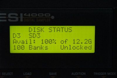

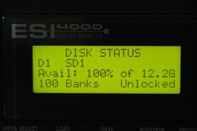

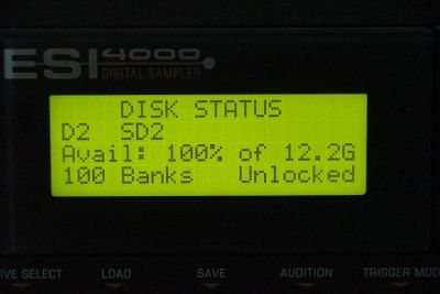

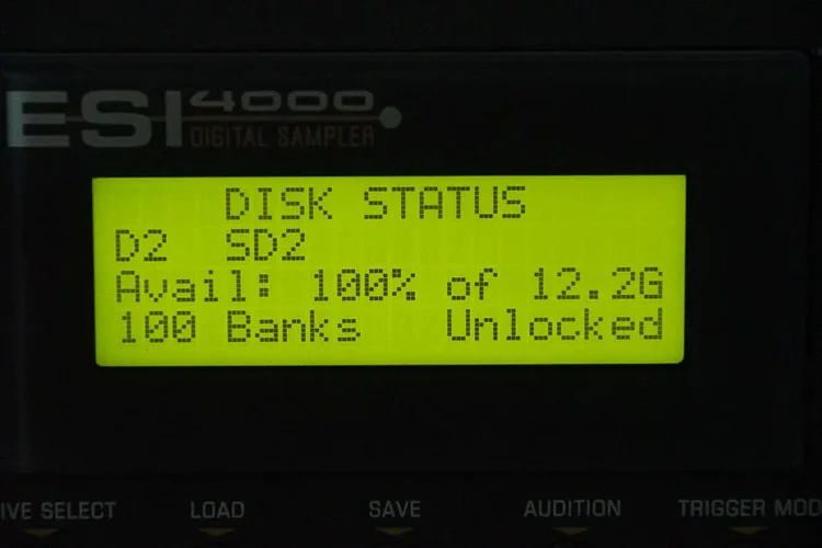

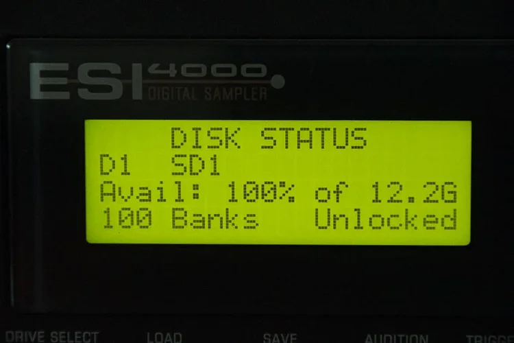

PS:

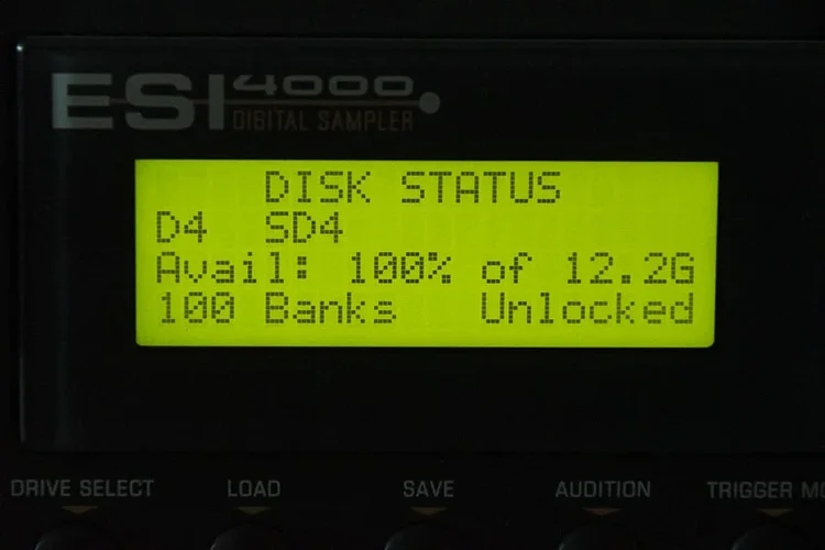

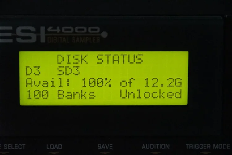

Esf unktioniert auch auf 12 GB Partitionen:
  • #48
aber du kannst nur 100 Bänke abspeichern. Zeigt er sogar an. 12 GB / 100 = ca. 120 MB pro Bank. Rein theoretisch ginge das, hast Du 128 MB RAM?
Aber das ist nur Theorie, deine Soundbänke werden im Schnitt vielleicht 20 MB gross sein. 20 x 100 = ca. 2 GB von 12 GB sind benutzt, aber mehr kannst Du nicht abspeichern.
  • #49
Ja: 128 MB sind voll ausgebaut.
und ja: 100 Bänke hätte ich je virtueller Festplatte.
Das heisst bei extremen Sampling Sessions hat man genug Luft nach oben......
Mir reicht das völlig aus.

Ich hab da noch ein Paar Varianten mit einer 64 GB SD Karte durchgespielt:
Aber die Version mit 12 GB ist wohl das absolute Maximum.
