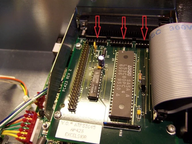

Ach, was ich dir noch sagen wollte. Seit ich diese Widerstände raus habe, funktioniert es sowohl mit dem externen (hat vorher auch schon funktioniert) und nun auch mit dem internen SCSI-Bus.
Wenn du sie raus machst, schreib dir aber auf, wie rum sie drinn waren, falls du sie mal wieder brauchst.
Die sehen bei mir so aus.

Sind das Terminatoren ?
Wie gesagt. Bei mir sind sie noch verbaut.
Steht darüber was im Handbuch ?
  • #124
Ja, das sind definitiv die Terminatoren. Habe nicht nachgeschaut, ob darüber was im Handbuch steht.
Jedenfalls darf/muss nur an den Enden des BUS terminiert werden.
Da in meinem Fall am Gehäuse meiner externen Platte ein Terminator steckt und der SCSI2SD selber auch terminiert, so wären bei mir die Widerstände eine weitere Terminierung dazwischen.
Der Controller hängt bei mir jetzt in der Mitte und nicht mehr an einem Ende des BUS.

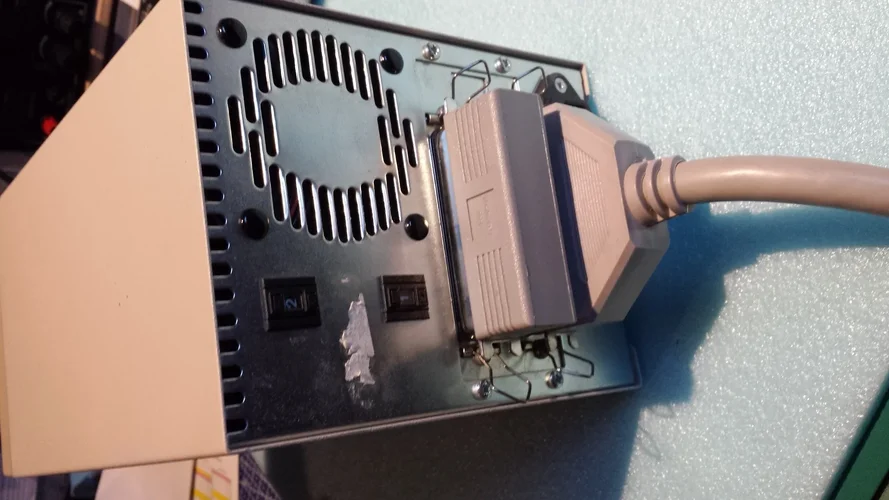

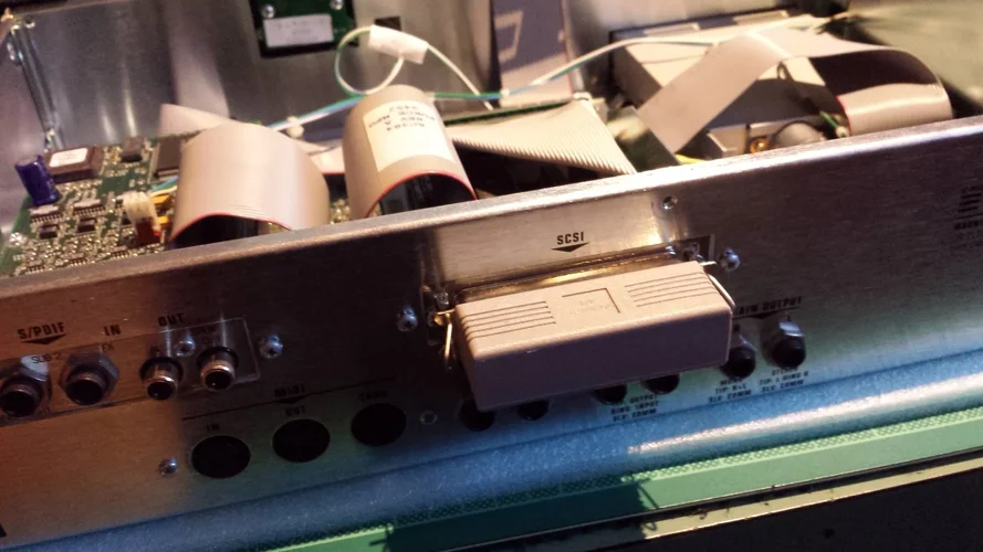

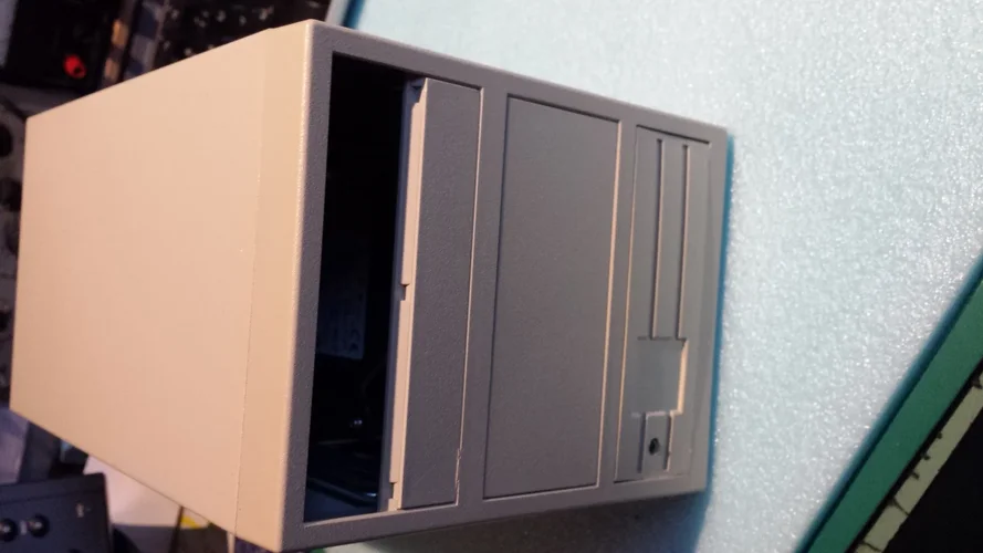

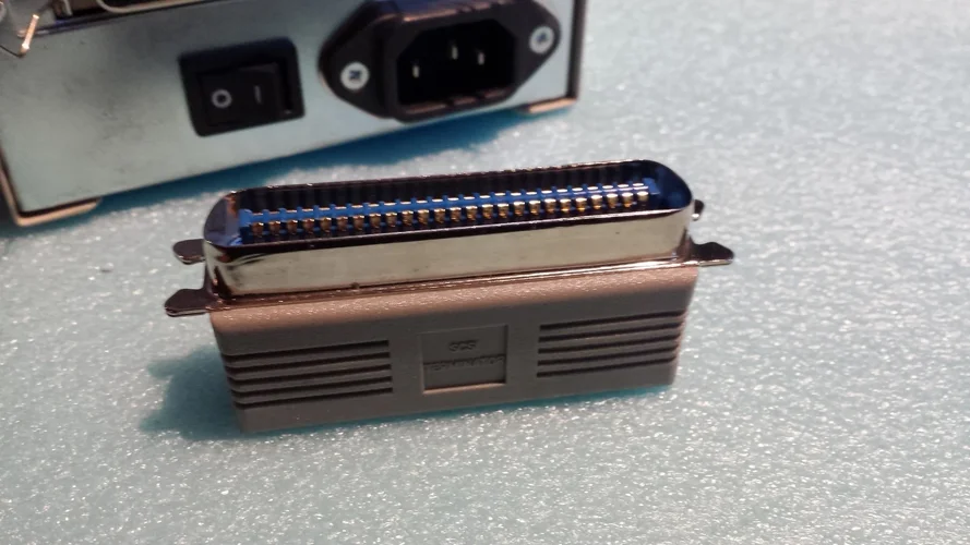

Zu den Terminatoren.
Die sind ja gesteckt, du kannst sie vorsichtig raus ziehen und dann mal mit externen Geräten testen.
Ich terminiere so wie auf den Bildern, da ich die externen Geräte nur bei Bedarf anhänge.

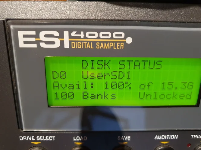

Habe gerade aus meiner Cam noch eine 16GB Panasonic SD-HC gefischt.
Werde die gleich mal ausprobieren und berichten.
  • #129
Ich habe jetzt mit dem Utility die 16GB Karte in 4x4GB aufgeteilt und im esi4k formatiert.
Herausgekommen sind nun 3x4 GB und einmal 2GB.
Hat er ein Grenze bei ~14GB oder habe ich evtl einen Fehler gemacht ?
